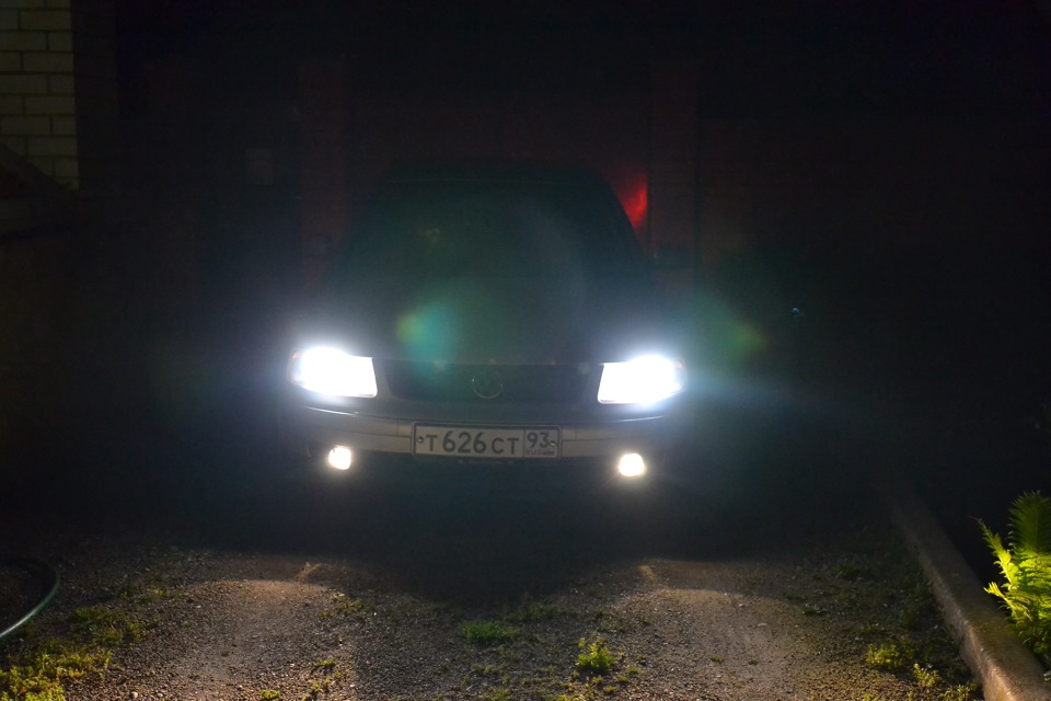

Питание переделал т.к. грелся плюсовой провод. Сейчас питание подходит от подогрева заднего стекла, там самый толстый провод, работает только когда зажигание включено, и вообще я редко пользуюсь подогревом заднего стекла.
Я спецом с женой съездил, она на Фольце, а я на Ауди проверили слепит или нет. Мой ближний даже больше слепит чем противотуманки, но это поднятый полностью ближний.
Чего гадать слепит-не слепит, никто не моргает и прочее, когда можно взять ГОСТ и сделать как должно быть.
4.3.10 Противотуманные фары (тип В) должны быть отрегулированы так, чтобы плоскость, содержащая верхнюю светотеневую границу пучка, была расположена, как указано на рисунке 1в и в таблице 8.
В таблице 8 написано:
Расстояние от оптического центра фары до плоскости рабочей площадки Н, мм: 250 … 750
Номинальный угол наклона светового пучка фары в вертикальной плоскости α: 69 угловых минуты или 2%
Расстояние К oт проекции оптического центра фары до светотеневой границы на экране, удаленном на 10 м, мм: 200
Что это значит — каждый 1 метр от ПТФ свет (СТГ) должен падать на 2см. То есть, если середина стекла ПТФ (оптический центр) находится на высоте 20см от земли (плоскость рабочей площадки), то на стене в 5 метрах перед машиной СТГ должна быть на высоте 10см.
Надо будет отрегулировать по ГОСТ. Я их настраивал немного иначе я замерял от земли до центра ПТФ = 23см от стены было 2м пучок света бил на 20см. но это именно пучок а чуть выше немного рассевался свет. На фото от стены 10-11м и по хорошему должно бить в землю, а почему-то всё равно на стену светит. Надо будет немного опустить так чтобы на 5м было12-14см.

опусти их немного. 100метров они уже будут слепить, я по стг вижу
незнаю незнаю, у тебя стг на 5 метрах в полуметре от земли. А нужно чтобы сантиматров 20 максимум
6blK
НА первом фото посмотри свет от ПТФ каждый метр ниже на пару см, они по любому не будут слепить
