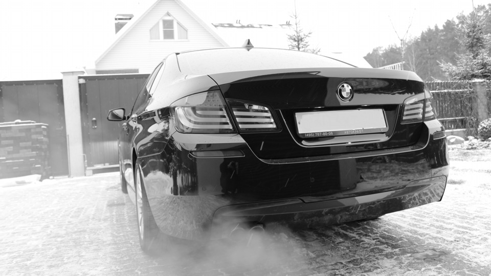

Вот что интересного обнаружил после ТО, в рекомендациях написано, "толщина передних колодок 11 мм, задних 10мм"!
Я где то вроде читал уже что у кого то на ф10 задние колодки тоже стерлись раньше передних, но что то как то странно это?!
Задние колодки стираются быстрее передних?!
BMW 5 series 2011, двигатель бензиновый 2.0 л, 245 л. с., полный привод, автоматическая коробка передач — наблюдение

Настройка тормозных механизмов под условия езды, пробка-работает больше зад, скорость-больше перед!
Ещё можете наблюдать неприятный эффект, на льду при скорости ~1-2 кмч нажимаешь на тормоз, а перед не схватывает и ты катишься пока недожмёшь! Многие производители так делают!
Замена задних в 16 000 произведена))) перед говорит еще 36 000 проехать можно) вот такие вот дела)
У меня задние стерлись быстрее передних, в 33 тысячи км, сейчас 44 тыс пробег и передние еще заводские стоят)
Ну если я на задних проеду 33 тыс, а на передних 44 тыс. буду очень рад)))!
У меня тоже задние быстро стираются. Говорят из за того что машина подруливает задним мостом при интенсивном вхождении в поворот
Ну слава богу я не 1 значит норм все)! Кстати а у них это подруливание в базе, не в курсе? Я вообще думал это только на 7ках?
похоже на всех. Попробуй в гололед войти в поворот 90 градусов интенсивно. При включенной системе стабилизазии у тебя в какой то момент задние колеса будут блокироваться
