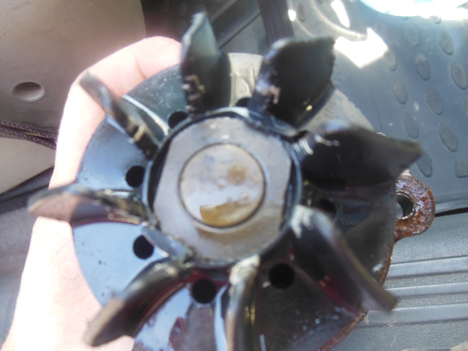

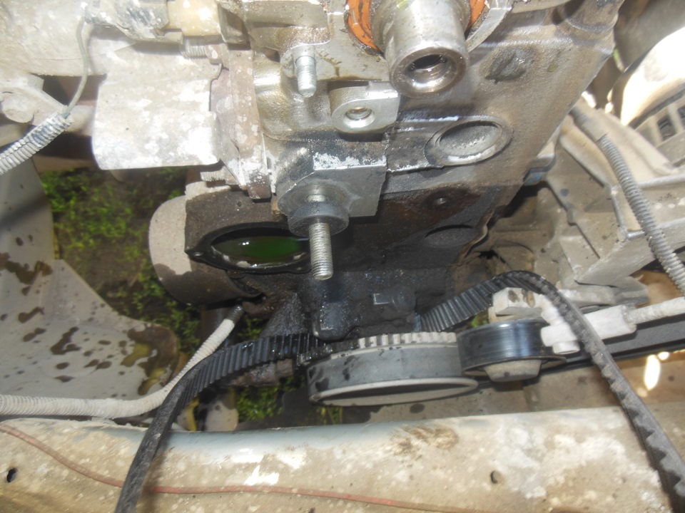

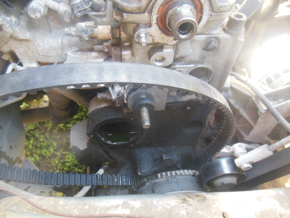

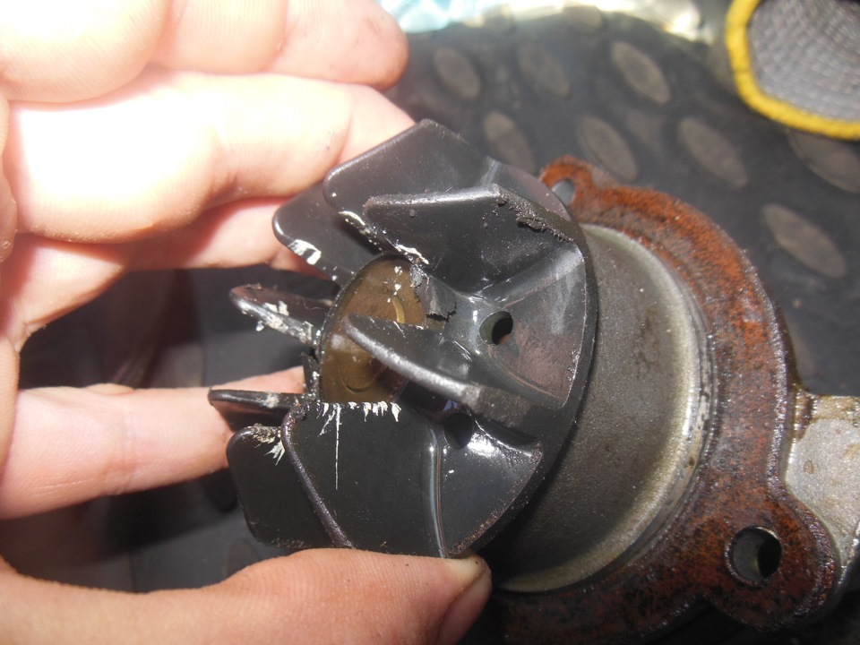

Решился я сегодня на снятие помпы, до этого с той стороны двигатели только снимал кожух, и доливал незамерзайку)))
Разобрал довольно быстро, заморочка возникла только с откручиванием и снятием большой шестерни.
Обжегся, порезался… Это не в счет)))

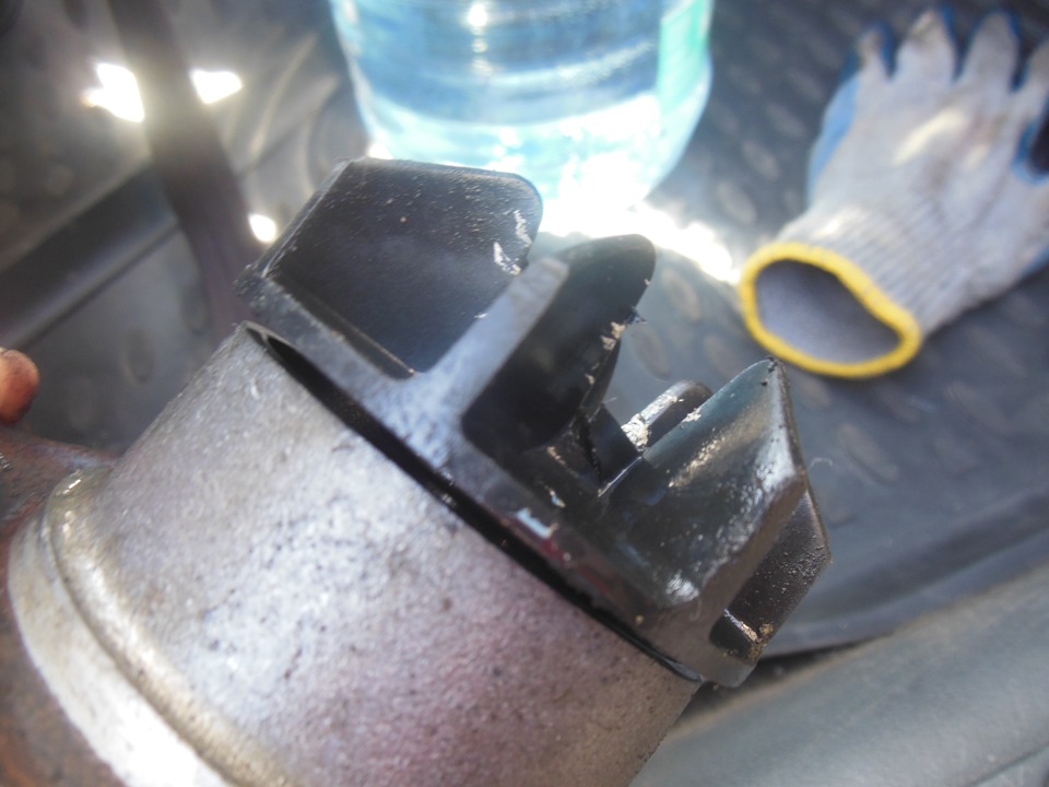

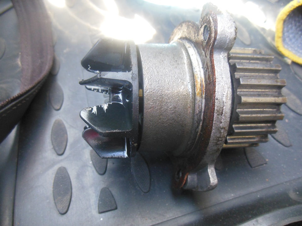

Как я и предполагал, провернуло крыльчатку на валу.

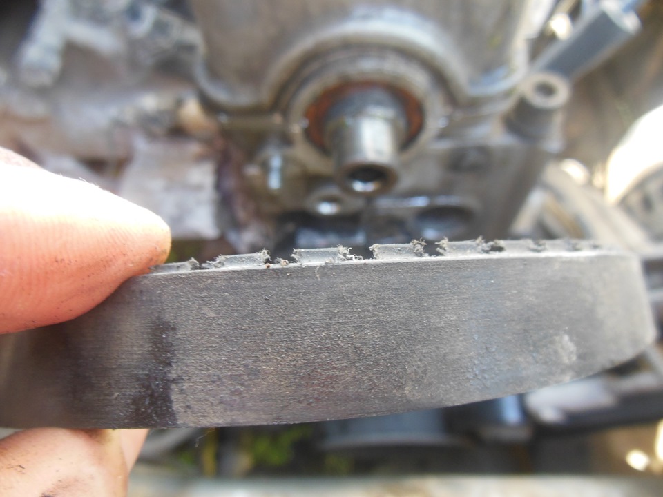

И еще вопрос знатокам, почему ремешок в таком состоянии? Как я думаю что-то не соосно? Насколько критично все это? И как лечить?

Насчёт Вашей помпы, скорей всего, там что-то её побило. Ведь там только антифриз жжужитъ😀

обязательно промажь прокладку помпы герметиком с двух сторон. Я брал черный ABRO. Прокладка протекать будет. по-любому =). Не потеряй шпонки под шерстернями. А метки можно в любой момент выставить, даже если провернуть что-то. ПОставь нейтральную передачу. Верхнуюю шестерню распредвала меткой по границе кожуха. А нижнюю шестерню коленвала стачала найди окошко с резиновой заглушкой под воздушным фильтром справа от двигателя. КОгда уберешь увидишь шестерню большую. Прокручивая её отверткой найди насечку. Должна стать как раз посредине окошка. Потом поставь 5 передачу. Ремень надень аккуратно на нижнюю малую шестерню и натяни сначала на верхнуюю шестерню распредвала а потом уже на помпу и на ролик. Главное приловчиться чтоб ремень не слетал. Потом ролик поворачивая против часовой стрелки, простыми круглогубцами натяни ремень так чтобы ремень посредине между малой нижней и верхней шестерней поворачивался на 90 градусов с небольшим усилием. Затяни как следует ролик. Потом нужно проверить метки. Я просто на 5 передаче катал машину туда сюда, чтоб шестерни по нескольку оборотов сделали. И проверял потом метки. ЧТоб и на верхней шестерне и на шестерне в окошке были метки на местах . Один раз только пришлось заново снять ремень и надеть на зубцы рерхней шестерни. Если ты не правильно выставишь метки то двигатель просто не заведется, не бойся =). Я все сделал почти с первого раза, и все хорошо. Удачи.

похожая проблема с ремнем была
