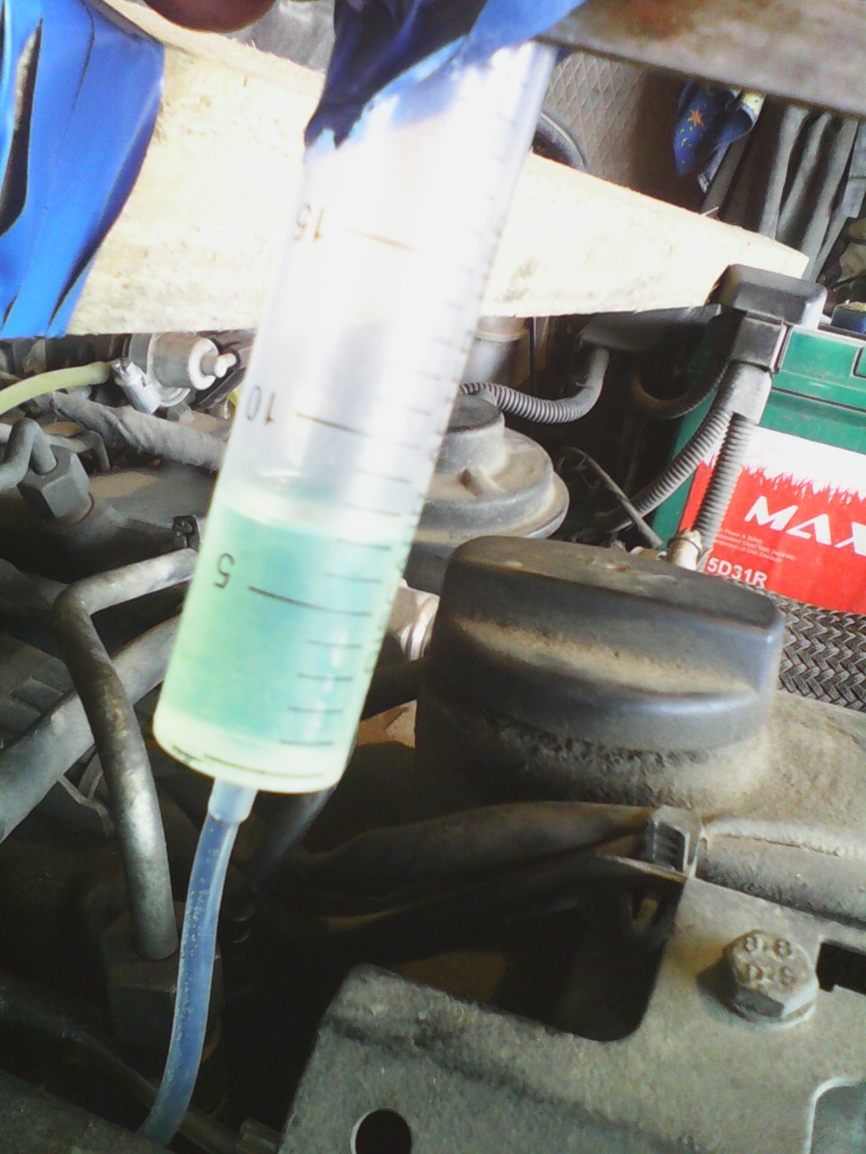

1. С утра при нуле градусов уж очень хреновенько заводится и жрет соляру как потерпевший въетконговец советские сухпайки. Решили мы с моим корефаном Ромиком, всем известным народным способом проверить форсунки на слив в обратку. Я купил четыре шприца 20-кубовых и капельницу, за все отдал 37 рублев. Отсоединил обратку, заглушил её отрезками шланга капельницы, загнутыми на другом конце. На форсунки так же прицепил шприцы.
Завели машину на минуту, но на минуту не получилось, так как стоит турботаймер. Методом вычислений получили слив в обратку 4 кубика в минуту. Много это или мало? Во многих источниках информация разная. Все форсунки льют ровно как одна. За две минуты 8 кубиков.
Видео сего процесса не выкладываю, хотя снял, их и так полно в сети на Ютубе.
Но я даже не знаю радоваться этому или нет, ведь если причина хренового пуска в прохладную погоду переходит эстафетой к свечам накала, то расход 20 литров на сотню километров с какого черта тогда такой огромный… Или ровный слив форсунок не показатель их адекватной работы? Буду дальше читать Маркса и Энгельса, но и от вас совета прошу.
Кстати, когда снимаешь длинную тонкую трубку, идущую через весь двигатель от модулятора на "шляпу" турбины, то с двигателем ничего не происходит. Хотя мне сказали, что должен как бы начать захлебываться, так ли это? Мол это тоже может влиять на расход соляры.

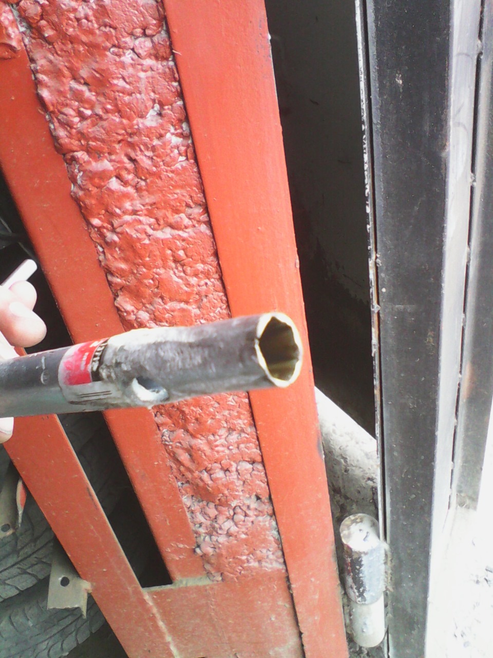

2. Далее решили попробовать вывернуть свечи накала, новые то я уже давно купил. Взял трубчатый ключ на 10, а хрен — не лезет он в колодец! Начал на наждаке обтачивать его стенку, примерял каждые 10 секунд. Все, вроде оделся, пробую крутить и чувствую, что проворачивается он, смотрю — разошелся по уголку сволочь! Ну ппц, надо искать подходящий крепкий ключ.
Ну как так то, немцы! Ну что нельзя было отливы в головке побольше сделать? Сами-то как выворачиваете свечи?

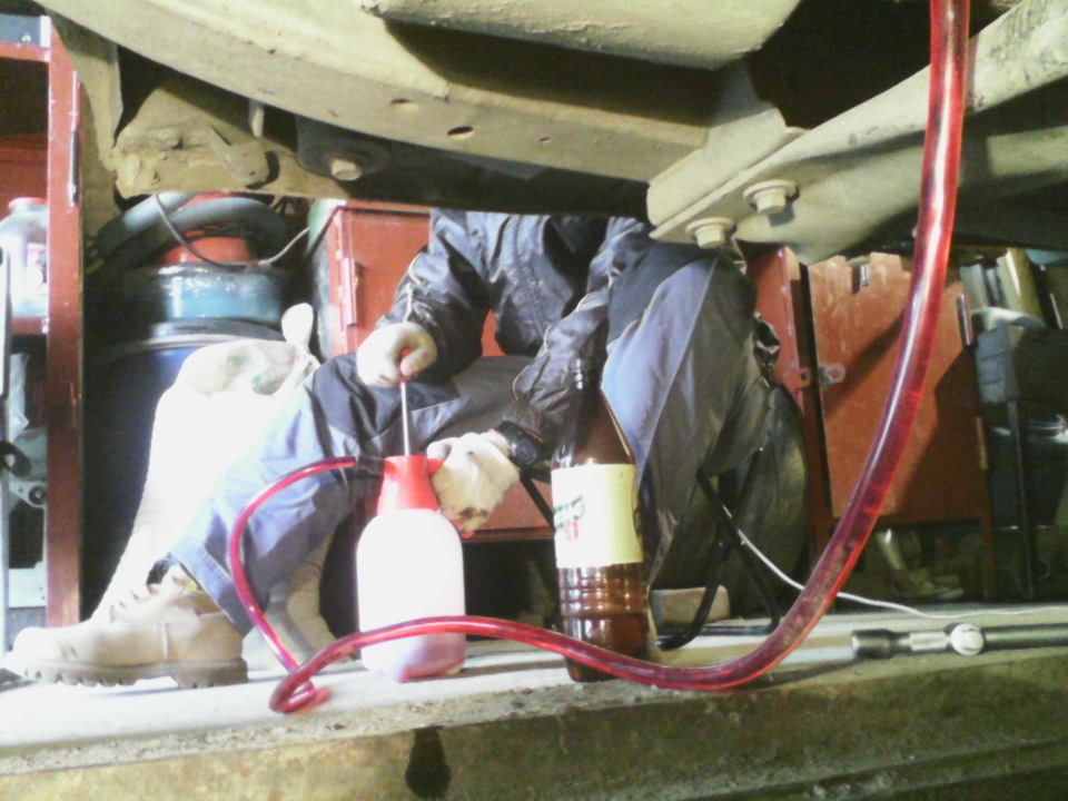

3. Частично поменяли масло в АКПП. Начитавшись про мучения при заливе масла в коробку, я решил смудрить: купил огородный нагнетатель на 1,5 литра и два метра шланга, цена 230 рублев :) Работает отлично, поэтому категорически рекомендую! Заранее через екзист заказал новую сливную пробку 0596052034 и медную шайбу 0596047033, все вместе 170 рублев.
Канистру нового масла Liqui Moly Top Tec ATF 1200 liquimoly.ru/product_view.php?id=730 мне вдогонку к Крокодилу оставил бывший хозяин и еще почти литр во второй канистре с предыдущей замены осталось, я все это слил в одну канистру, а освободившуюся использовал под слив отработки. Итого получил почти 6 литров нового масла.
Открутил заливную и сливную пробки и слил отработку в канистру. Сбежало всего 2,7 литра отработки! Так как в автомате я в первый раз сам менял масло, то вспомнить, что нужно попереключать передачи и сольется еще, я просто забыл, хотя где-то читал. Я искренне поверил, что все остальные 6 литров в трансформаторе остались… Закачать решили 3 литра, ну и побежало у меня через верхнюю заливную пробку, дал лишнему переливу стечь, как раз где-то 200-300 мл вылилось и закрутил заливную пробку. Через неделю-другую оставшееся новое масло залью, жаль только, что отработка уже с новым маслом будет сливаться :( но что же поделаешь, за то теперь знаю как и что делать, а масло к зиме рекомендуемое залью полностью Titan ATF 3292
www.fuchs-oil.ru/catalog/…dlya_akpp/titan_atf_3292/ и фильтр АКПП поменяю.
Процедура залива масла:

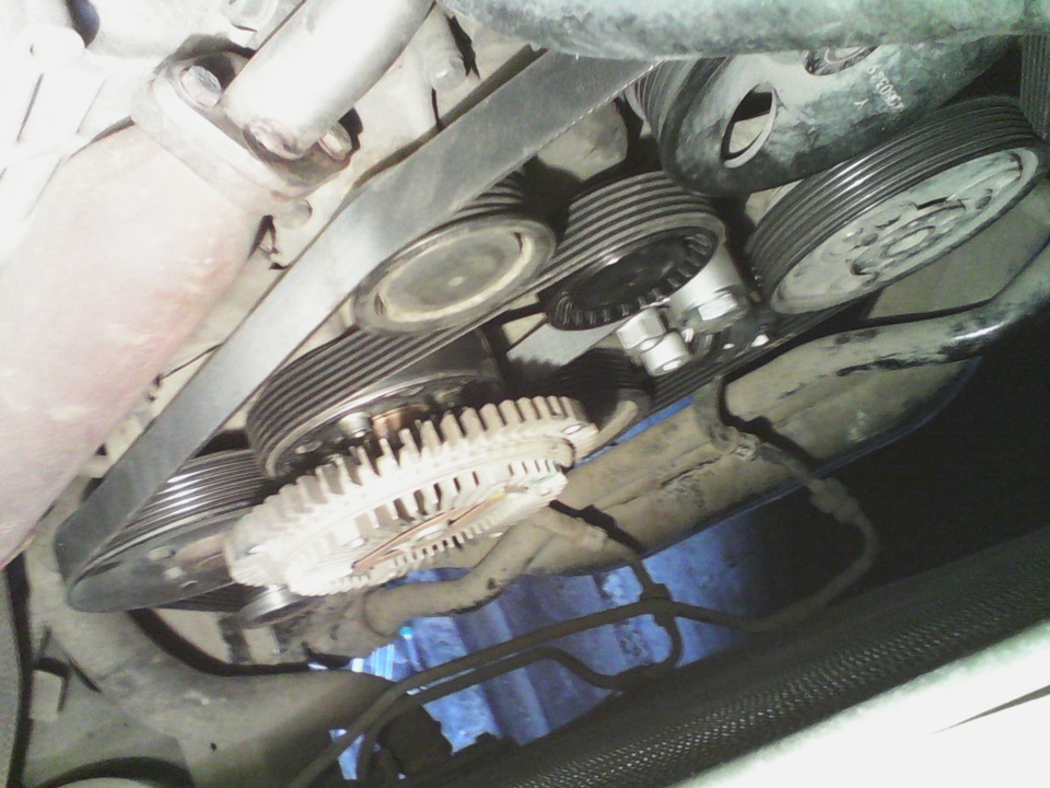

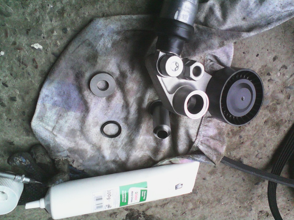

4. Далее поставили новый натяжитель ремня и сам ремень, так как предыдущий новый ремень не отходил и месяца и скоротечно скончался из-за кривого натяжителя, о чем было описано в предыдущих постах, вечная ему память…
Коли мы с моим корефаном Ромиком теперь спецы по снятию и установке ремня и натяжителя, то довольно быстро все разобрали и собрали. Я сразу смазал смазкой для шрусов втулку нового натяжителя. Теперь ролик натяжителя стоит ровно и ремень бежит тоже ровно, надеюсь хватит их не месяц…
Правда, когда мастрячили диффузор на место он лопнул в верхнем правом углу (если смотреть на двигатель), ну нахрена так плотно все подгонять я не понимаю. Чтобы снять/поставить диффузор нужно отгибать лопасти вентилятора, корячить его то влево, то вправо, отгибать патрубок… Немцы или тут уже корейцы! Нафига такие сложности выдумывать то, как сами то снимаете диффузор? Слава яйцам, что нижняя часть диффузора хоть снимается частично. Ну лопнул и лопнул, хрен с ним, все равно сидит на месте и не болтается.

подскажи, когда слил масло, селектором акпп нужно переключать передачи на заглушенном движке или заведенном?
И так, и так, главное не кататься))))
спасибо, сколько всего слилось масла примерно?
Литра 4 сливается при частичной замене, ну а вообще, я бы взял 2 канистры по 4, и через 1000 км, еще раз слил, залил

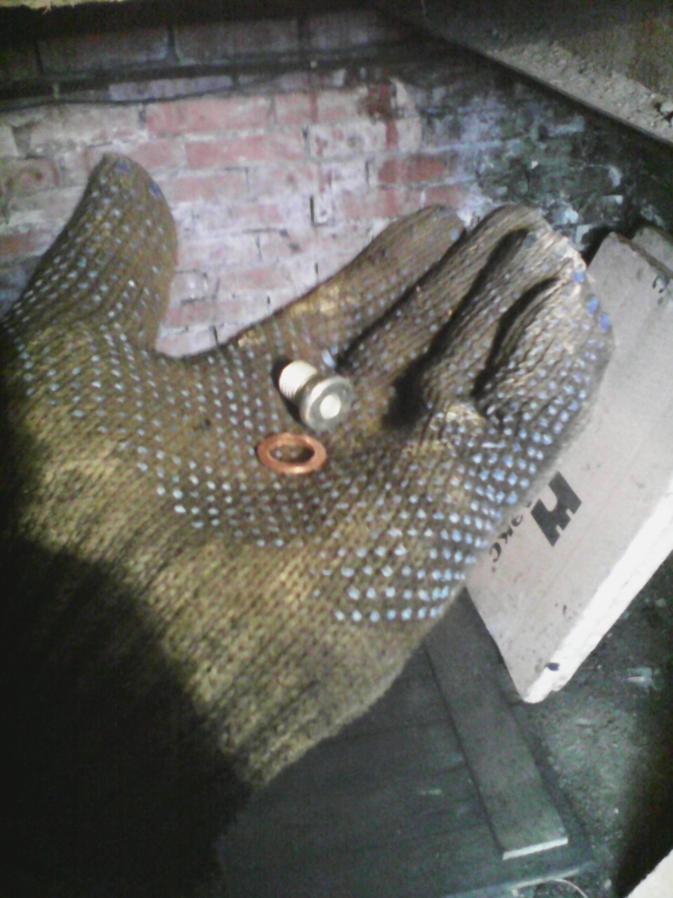

Не подскажите размер/резьбу/шаг пробки 0596052034 которую вы покупали? Любую инфу, если сохранилась.
Хочу поменять ее при следующей замене масло на пробку с магнитом. В картер двигателя уже купил.
А вот для АКПП ни как не найду правильный размер.
честно даже не знаю, а куда прошлую подевал не помню, чтоб замерить, вроде и выкинуть не должен был и на глаза не попадалась в гараже. проще наверное от винчестеров с компа магнитов налепить на поддон, все равно при смене масла поддон лучше снимать!

Решил хотя бы магнитной пробкой маслу в коробке помочь.

— свечи родные стоят, ты их никогда не выворачивал? а то ссыкотно выворачивать и обломить если честно…

1. О уже легче, но я уж новые купил, менять так менять)) ты их медной смазкой не мазал?

1. Да конечно лучше поменять. Я честно сам зассал менять и отдал хорошему механику, т.к. прочитал про возможные проблемы с 4-м цилиндром. Поэтому не подскажу как там он ставил.

Подскажи, что за гламурный нагнетатель масла с красной крышкой? )
в огородно-садоводном отделе купил, деревья опрыскивать за 190 рублев)) были сомнения что не справится с маслом, но давит на ура!))))
Это который Frut на 1.5л? С наклейкой с красными буквами? )
Внутренности, клапан и т.д., от масла не разъедает?
а я думаешь читал как он называется?))) на 1,5 литра, внутри толстая трубка в ней клапан нагнетательный и тонкая трубка как карандаш, клапан накачал, на кнопку нажал на ручке и побежало))) наконечник-распылитель естественно открутить надо)) бензин сказали точно разъест, а по маслу не знаю… да мне на пару раз бы хватило за такую цену и уже хорошо, все лучше, чем за работу на СТО платить или с обрезками бутылок мучаться))
Сегодня тоже купил по твоему совету такой нагнетатель. Но возник вопрос: где находится заливная пробка на АКПП? и как подлазил: снизу, сверху?=-)
Просто на фото видно чтовроде как снизу, а где именно пробка — не понятно.Мануала нет у меня=-(((
я с ямы менял) если у тебя 6 ступенчатый вроде как австралийский автомат, то пробка находится на правом боку коробки по ходу движения, в левом верхнем углу. Посмотри куда на фото направлен шланг, в районе резонатора глушителя, там она одна под обычную головку.
вот тут она обозначена НЕ правильно! www.drive2.ru/l/3366161/ это я не знаю что такое)))

Если две из 4 форсунок льют больше других — о чем это говорит? И какие дальнейшие действия?
В сервисе мне сказали, что головку блока корейцы сами разработали, из-за этого в ней и косяков хватает=-) а блок мерсовский, ну и потроха соответственно тоже=-)))
"В сервисе мне сказали, что головку блока корейцы сами разработали" Сервисмены то откуда знают они там были?! Все Косяки от криворуких мастеровых, отсутствия навыка и инструментов.
4 мл, это хороший результат, если льет больше 8 мл, то надо менять или клапан или саму форсунку
я так же думаю, что 4 это нормуль, потому что у людей по 17 льет, а есть видео на ютубе где и за пол минуты 15 выдало!)))
Находил информацию, что форсунки не должны больше 10 мл в минуту сливать.

Попробуй головку на 10 от force набора, на Мб вито ей свечи снимали.
