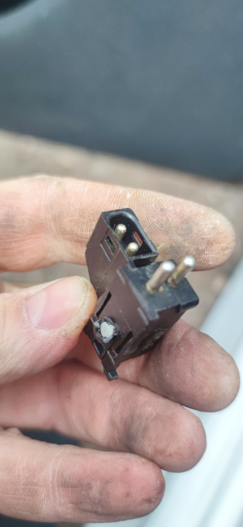

Пару месяцев назад прикупил себе отечественную сигнализацию StarLine E90, теперь неспешно ставлю. Очень много времени отнимает исправление косяков предыдущих "установщиков" пантеры. Восстанавливаю проводку, нахожу и "инновационные" решения и потом опять восстанавливаю (например, обрезан провод сигнала с руля и врезано оплавившееся реле, или провод от старой сигналки до концевика двери водителя состоял из 9! частей! притом частично не изолированных).
