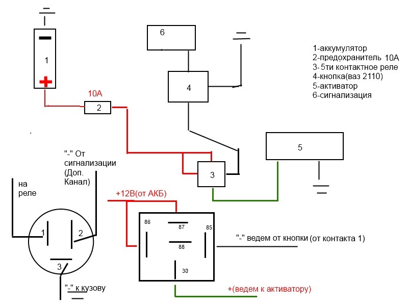

Как писал в предыдущей записи, все купил для установки электропривода в багажник ссылки
Объясняю почему взял именно 5-ти контактное реле, все просто, потому что открыл книжку сигнализации, а именно схему подключения и там было описано как подключать реле такого типа, ну я и решил взять его, чтобы не искать в интернете схемы подключения.
Вот моя схема подключения:
Схема работает как открытие с сигнализации так и открытие с кнопки. Если что то кому то не понятно, то могу объяснить
Таким образом я опробовал схему:
Скажу, что данная схема собрана на втягивание активатора, можно и сделать на выталкивание, достаточно лишь поменять местами синий и зеленый провод
Элементы схемы:

Ааа, вот зачем тебе реле, для доп.канала сигналки, тогда согласен!)
вот вот)))
Я по этой схеме подключал: www.drive2.ru/l/2293398/ а вот про сам привод как я сделал, никаких тросов никто ничего не тянет, просто толкает и все и ключом открывается! www.drive2.ru/l/676080/
