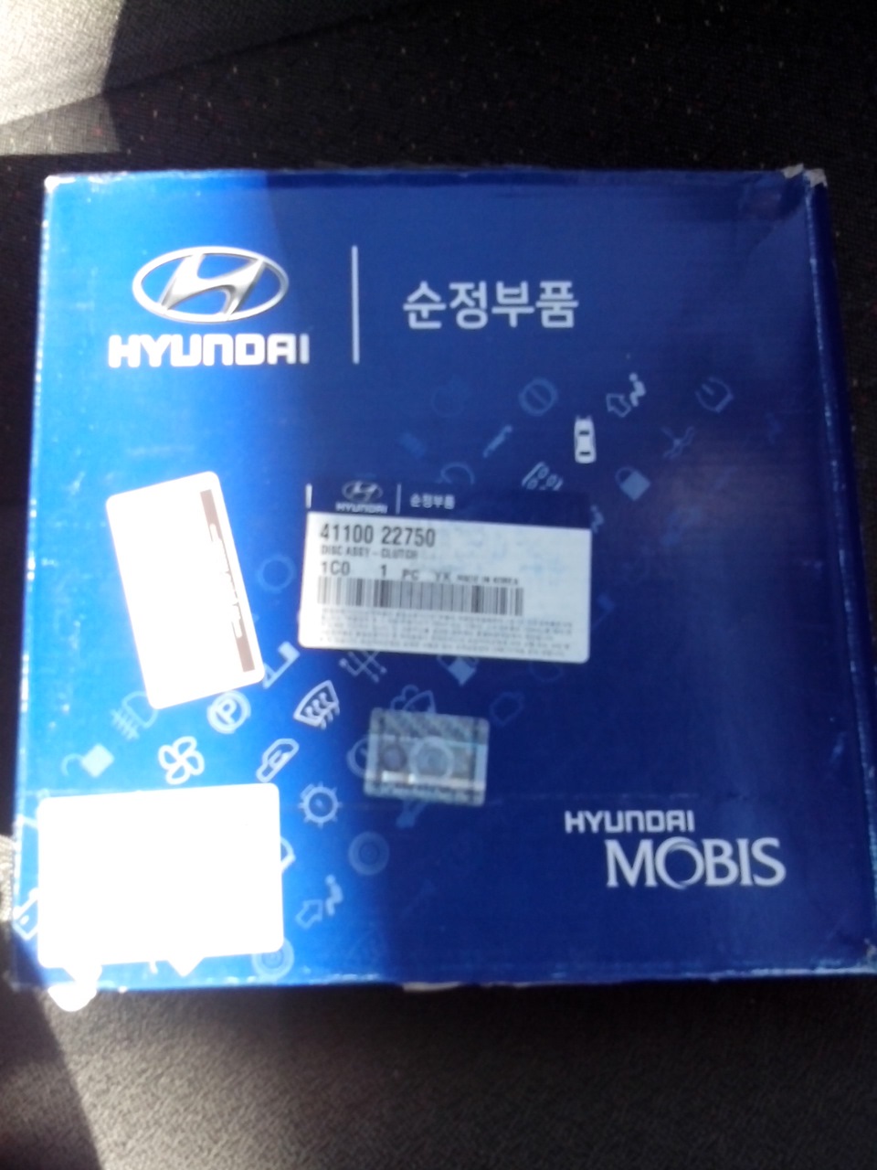

Выжимной уже давно издавал страшные звуки. Последние две недели педаль сцепления начала бить в ногу, как абс-ка.
Долго тянул с заменой с целью убить сцепу до конца. Ввиду того, что наклёвывается поездка Москва — Ростов-на-Дону, было решено не рисковать и заменить слабое звено перед трассой.
Все з/ч брал оригинал, вот парты, кому нужно:
Диск сцепления — 41100-22750
Корзина сцепления — 41300-22710
Выжимной подшипник — 41421-28000
Ощущения после замены супер. Педалька мягкая, проваливается от одного касания. Сцепление хватает четко. Я доволен.

при нажатии на педаль мёртвый выжимной издаёт звук. По началу тихий. Со временем звук становится громче. У меня с сентября так, пол года ездил.
Плюс педаль тугая.
Потом педаль начинает биться.
Пацаны на форуме на личном опыте писали мне, что если педаль биться начала, значит скоро разлетится он. На трассе это полное попадалово. Решил не рисковать.

если самому делать, то можно только выжимной перекинуть на новый. Я делал в сервисе, и если уж всё равно туда лезть, то менять всё сразу, за работу одна и та же сумма, что так что так сцепление снимать.
верно, че 5 раз лезть, раз выжимной подходит, там и сцепление не за горами
