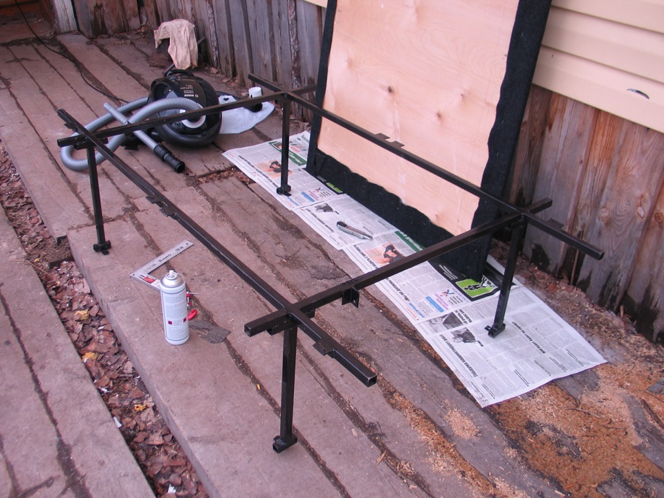

Заодно вынес и раму — сфоткать на дневном свету да осмотреть, как покрасилось. Покрасилось не очень хорошо, но пока сойдёт.
