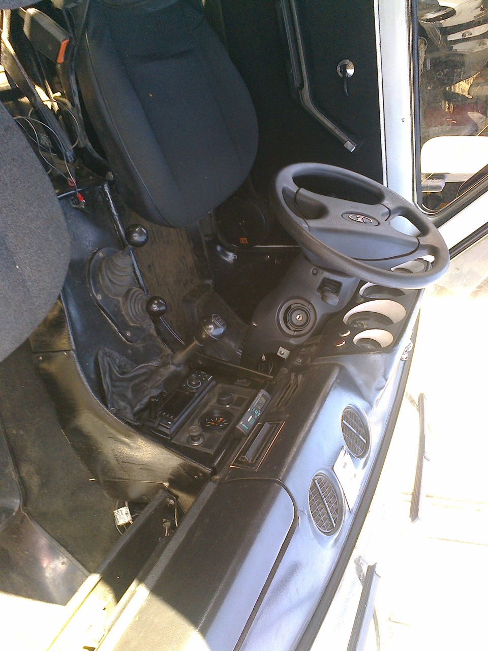

Дело движется полным ходом, времени особо не было тут писать, но наконец то собрался:)
Что сделано за это время:
— поставил инжектор от ВАЗ 21074, блок оставил родной
— коробку пятиступку от ВАЗ 21074
— проводка от ВАЗ 21074 (долго и много плевался, пару раз думал "ну его нафиг" поставить обратно родную проводку, но всетаки довел до ума)
— поставил моторчик дворников от ВАЗ 2110 нового образца
— поставил подрулевые переключатели ШНива
— начал делать тунель, но он еще будет переделываться

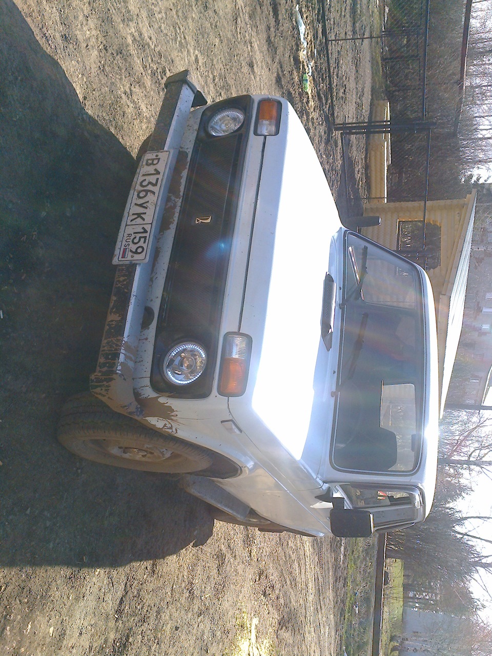

— поменял фары и переделал решетку радиатора
Вот вроде и все, сейчас мне собирают прошивку под мой двигатель…
К сожалению не нашел как перевернуть фото:(
