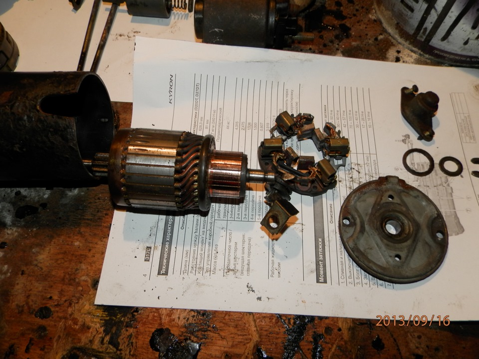

Итак, при разборке двигателя вид у стартера был печальный: залит маслом, которое текло с правой головы, забит грязью, налипшей на масло, ну и местами ржавый. Снимаем его для технического обслуживания. Как его снимать не буду описывать – в сети достаточно отчетов.
У меня установлен стартер Bosch мощностью 1,4 KW (оригинальный VAG номером 078 911 023, номер Bosch 1005821726).
Втягивающее стартера уже менялось до меня, так как установлены болты под крест, а должны быть под внутренний Torx . Откручивать их лучше ударной отверткой, иначе можно слизать и тогда придется их высверливать. На всякий случай дам VAG номер втягивающего для замены: 058 911 287.
Все разбираем и запоминаем что откуда.
Оказались разбиты все три резинки планетарного редуктора (на фото черный прямоугольник). Честно их даже резиной уже не назвать, крошиться как пластик. Все три под замену: VAG номер отсутствует, аналог Cargo 234887.
Бендикс тоже под замену, так как при проворачивании «закусывал». Номер для замены бендикса стартера: VAG номер 035 911 335 С или BOSCH 1006209572.
Состояние щеток и якоря отличное, нужно только почистить от пыли. На всякий случай VAG номер для замены щеткодержателя: 078 911 209.
Внутри много грязи: песочек перемешанный с маслом.
Дальше все чистим, моем, красим где надо термокраской, смазываем и собираем.
Для сборки щеточного узла использовал головку на 30. Сначала собрал узел на ней, а потом переставил в стартер – легко и просто.
Ну и на выходе готовый результат.
