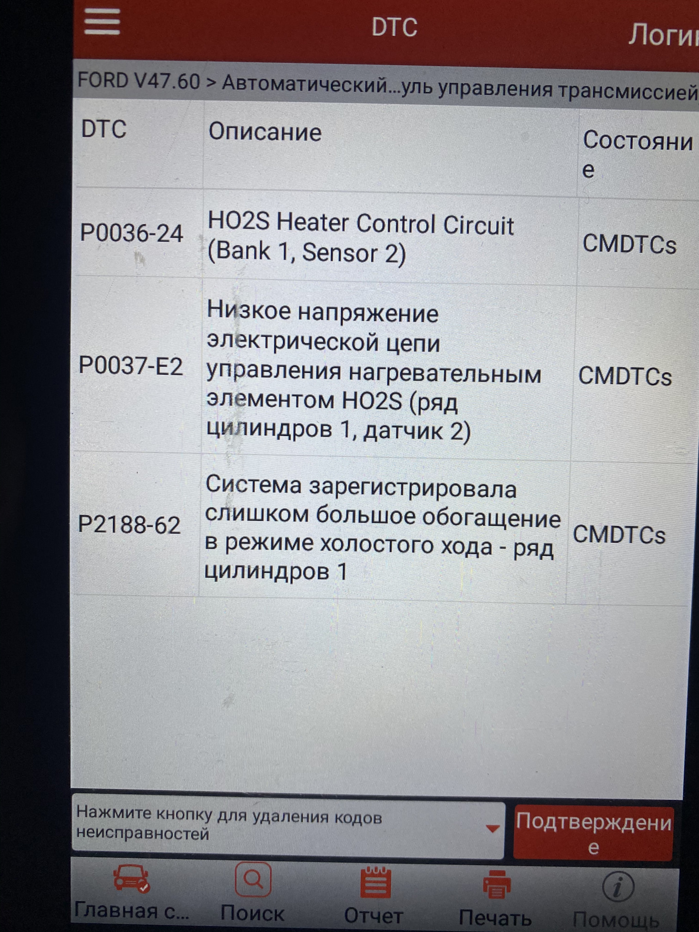

Добрый день, вылазит вот такая ошибка, я так понимаю что лямбда 1 сдохла…
какой аналог посоветуете ? Машина ФФ2 СТ 2008гв
Добрый день!
Проверьте предохранитель цепи подогрева лямбда зондов, в подкапотном блоке предохранителей
Думаете предохранитель сгорел?)
Ошибки по задней лямбде, я бы советовал перейти на евро2 прошивку, если кат удален, это будет дешевле замены лямбды

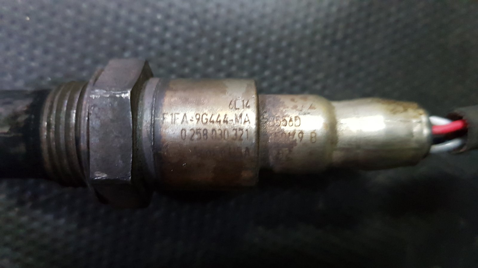

Добрый вечер. Помогите с поиском аналога. Нужен лямбда зонд после катализатора. Машина Ford Escape 2017г. Двигатель — 1,5 л. Ecoboost. На машине установлен 0258030321 (номер Бош), фордовский номер F1FA-9G444-MA. Длина кабеля 87 см.
Добрый день!
Попробуйте F1FZ9G444C — он тоже ставится на Escape 1.5турбо, в экзисте есть. Вот длину кабеля не знаю.
Спасибо. Вчера тоже нашол этот номер. Заказал из США.

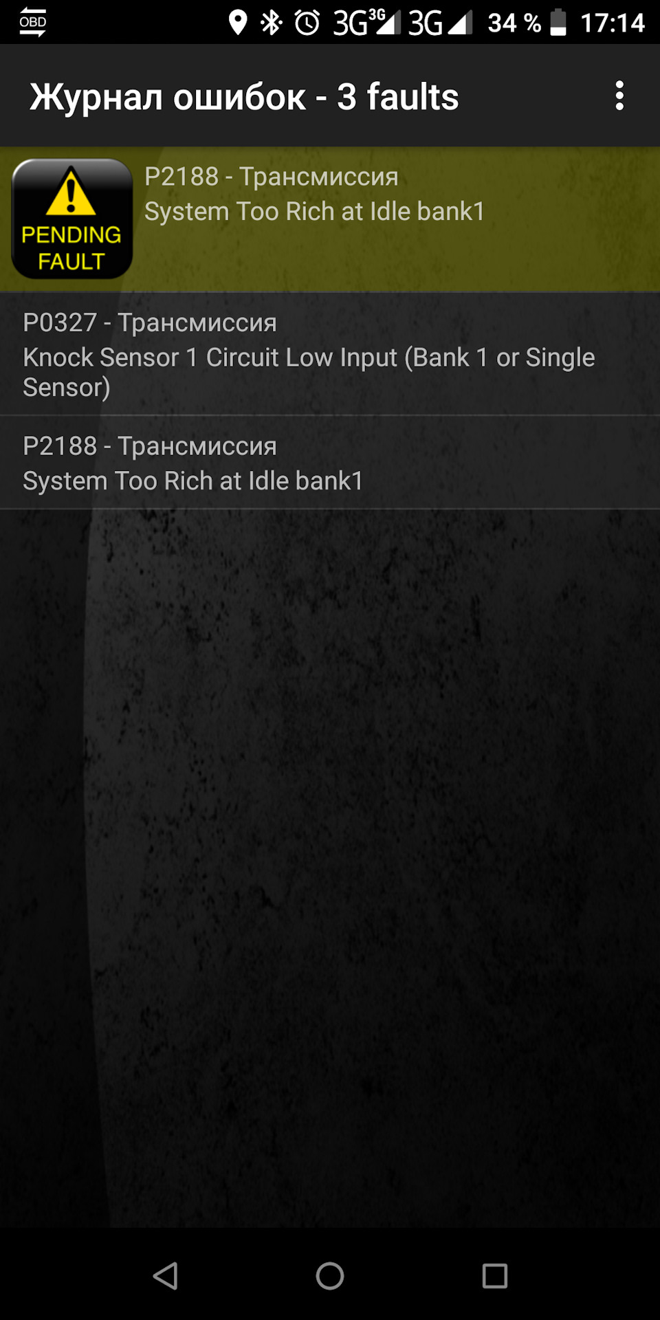

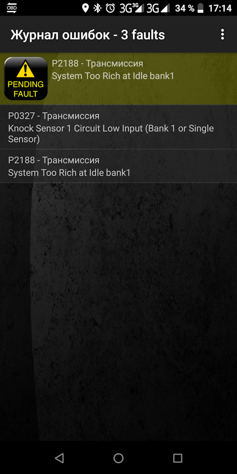

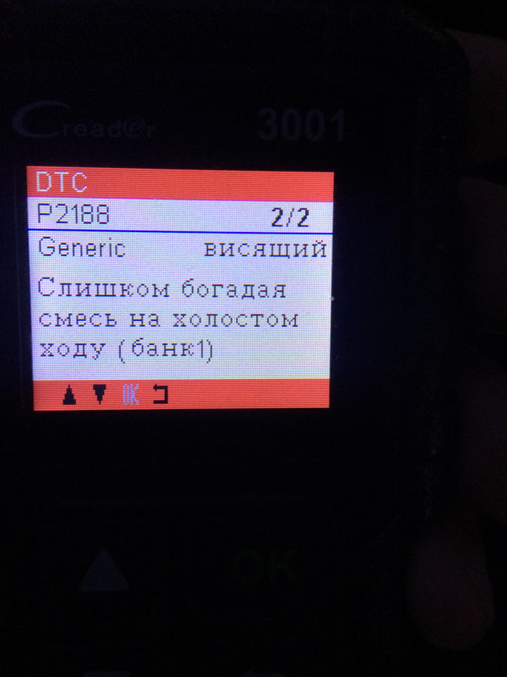

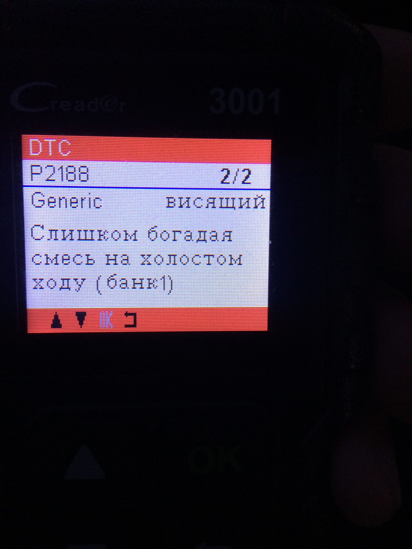

P0327 — ошибка по датчикам детонации, низкое напряжение с них.
P2188 имеет множество причин и вряд ли это датчик кислорода.
То есть тут лямбда вообще ни причем?
Да, скорее всего
Очень толково )

Ошибка у Вас по заднему нижнему лямбда-зонду. Есть вариант перепрошить на евро2 и снять датчик.
