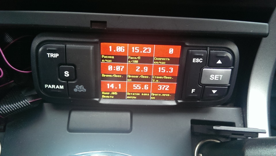

В связи с большим желанием знать что, да как происходит в двигателе и других системах авто был приобретен бортовой компьютер Multitronics VC731.
Функций достаточно много, подключение простое — воткнуть разъем в диагностическую колодку, находящуюся под чуть правее рулевого колеса под панелью.
Например очень интересный показатель расход топлива, т.к. от штатного в панели приборов авто информация практически нулевой точности.
Остаток топлива в баке при тарировке расхода дает показатели в районе погрешности расширения топлива при изменении температуры, самый точный показатель при занесении данных о заправках вручную.
Еще одна особенность это точные показания среднего расхода, в отличие от б/к автомобиля. У меня сильно врет при пользовании автозапуском. Также есть температура двигателя, благодаря которой установил что стрелка температуры ДВС на панели приборов начинает двигаться после 40 градусов и стоит как вкопанная на середине от 70 до 105 градусов (больше не набирал).
Для любителей менять масло в ДВС по моточасам или по расходу топлива есть необходимые показатели (после заправки, с начала работы б/к, и ручной)
Ну и последний пункт это информация об ошибках и сроках ТО. В ошибках — диагностике показываются ошибки при загорании джекичана, а так же другая полезная инфа, например, кол-во запусков двс после сброса ошибок.
Пока данный приборчик болтается в нише перед рычагом КПП, после планируется его вынести на стекло повыше и подключить к нему датчики парковки тоже фирмы multitronics.
