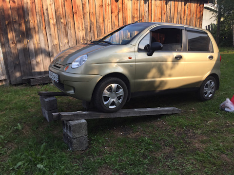

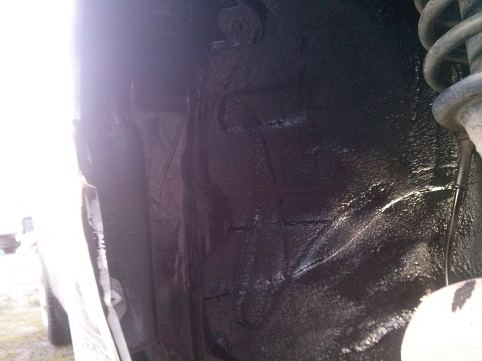

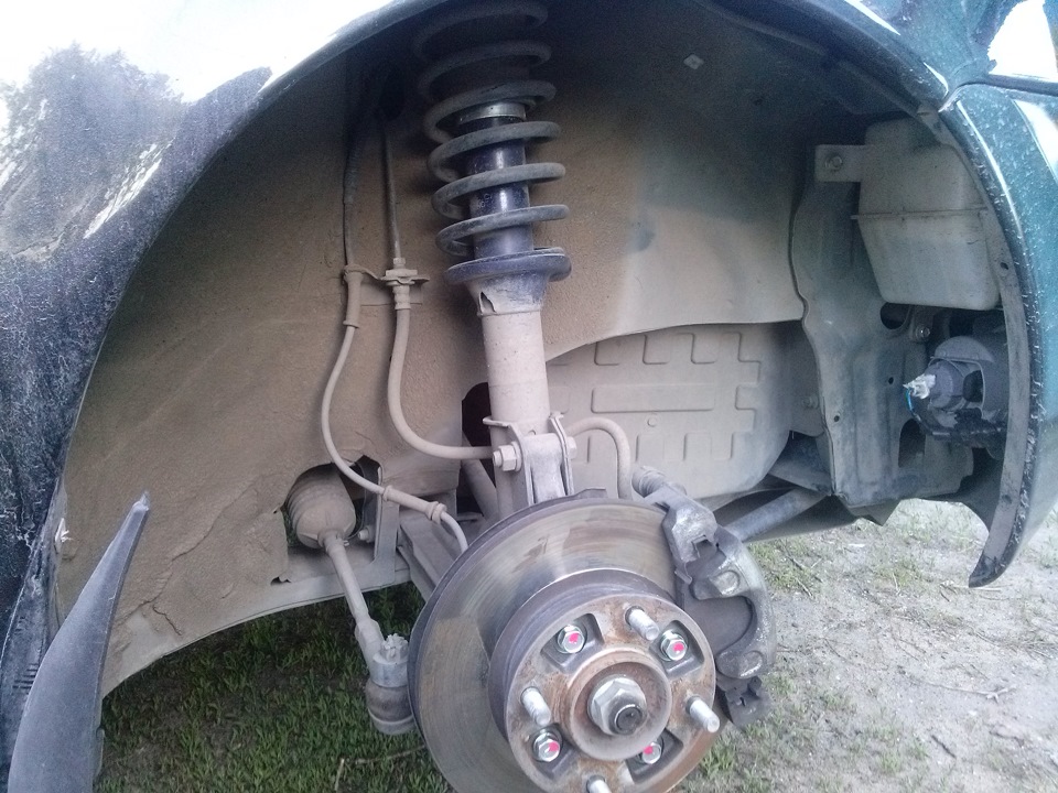

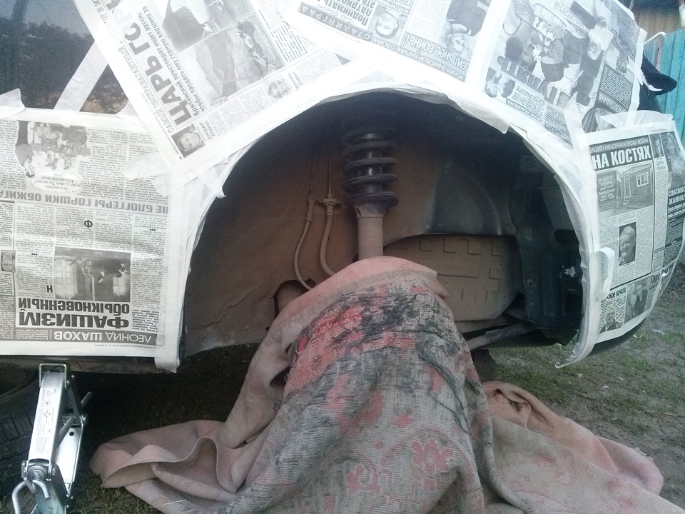

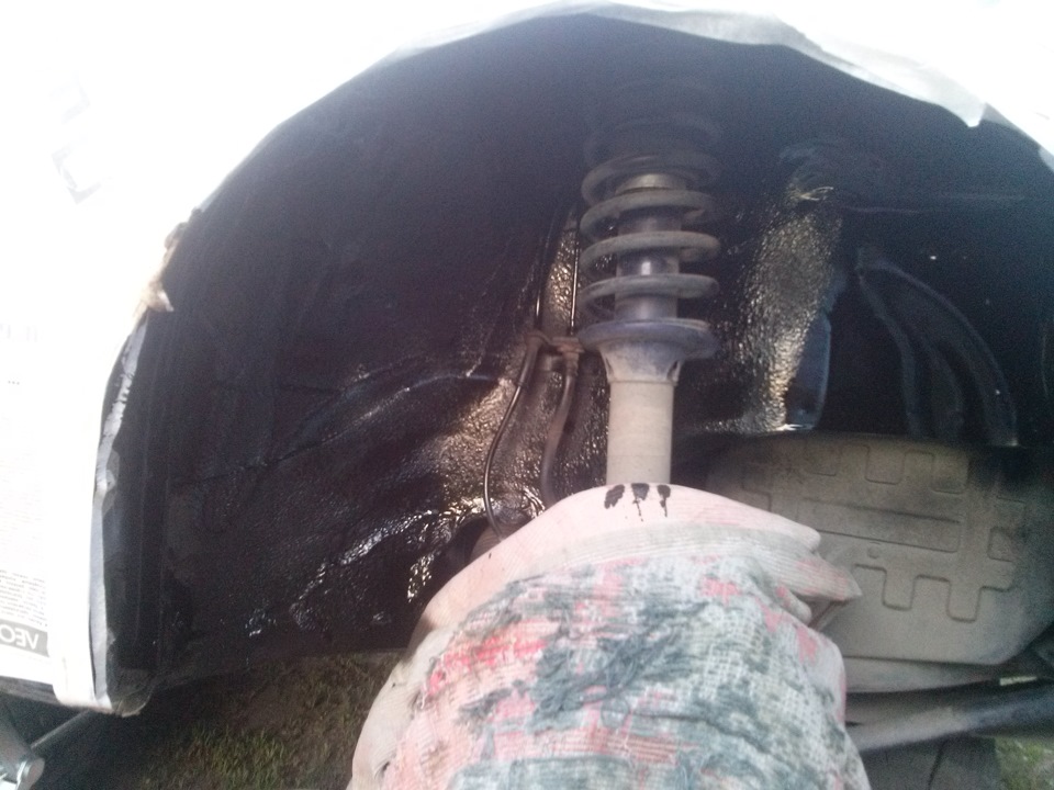

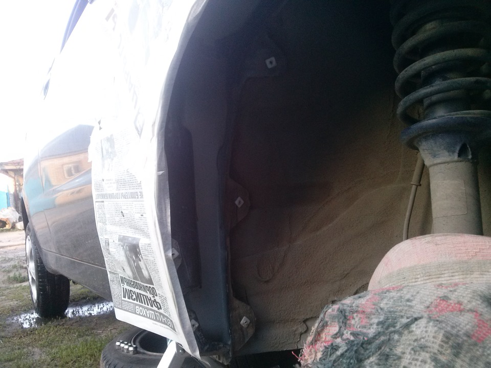

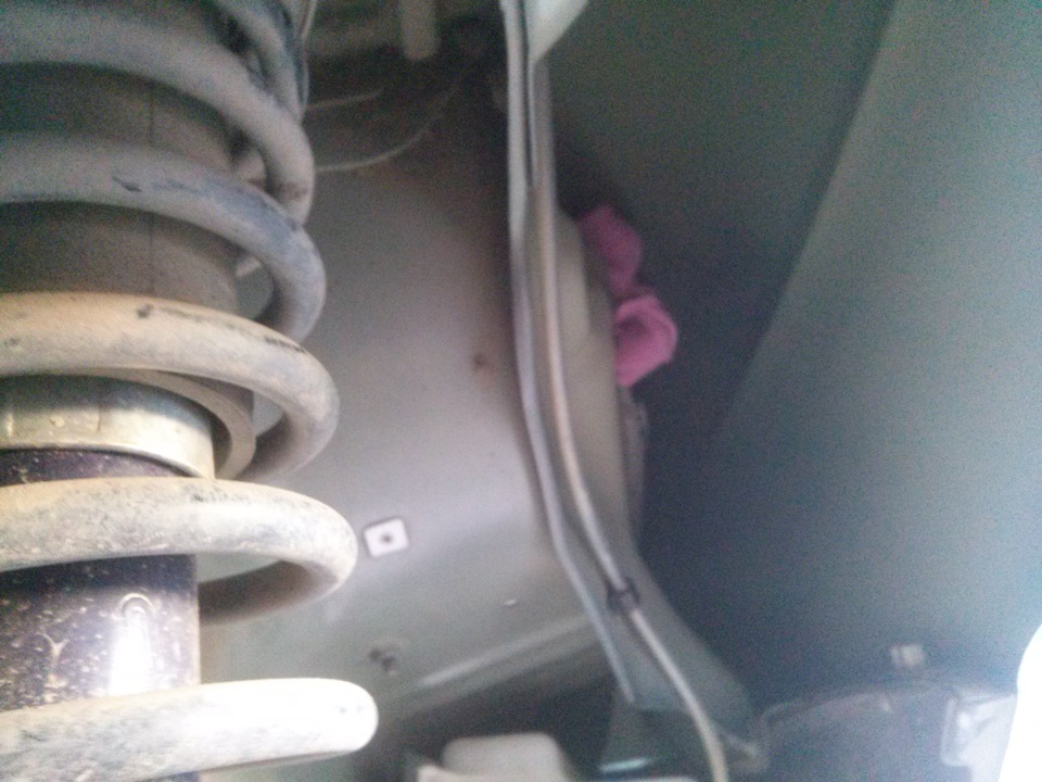

Сегодня заморочился на обработку антикором, который был ранее заказан. Как таковой, антикор на Матизе был, но он местами и наляпан на от…бись, поэтому было принято решение сделать на "для себя". Собственно процесс не сложен, так что всё в картинках.
Здесь я заморочился по полной, это только на первый раз, последующая обработка была уже только с использованием малярного скотча.

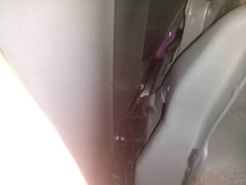

И в заключении финальные кадры
И так поступаем со всеми остальными частями автомобиля, не жалел, ведь делаем "для себя". Времени на днище не осталось, позже доделаю (оно ещё в принципе нормальное, т.е. антикор заводской держится). Осталось 1.5 баллона, думаю на днище хватит.
