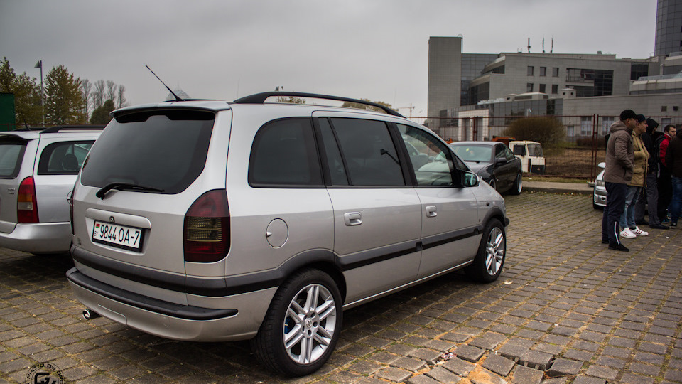

Ребята сегодня утром надо срочно было сьездить по делам, а тут раз завел и чувствую, что машинка моя как то очень плохо реагирует на газ. Выехал, даю газ, а она не хочет набирать скорость, как будто на форкопе прицеп дом-дача. Так целый день. Два раза менял свечи, отключали расходомер, отклучал лямбду, но все по прежнему не едет. Заметил, что поднялся расход на холостых, а ошибки не выбивает. Затем к вечеру услышал подозрительный писк под капотом, прислушавшись вроде как писк от компрессора кондиционера. Вот думаю, что может подклинил подшипник копрессора, мотору стало труднее, как в следствии появился жор топлива? Может кто встречался с таким синдромом?

а год когда возникла проблема не посмотрел.
кат разлетелся.
выбил?
Да выбил.
а как понял что разлетелся? как проверил?
www.drive2.ru/l/3740649/
может слетела трубка к дроссельному узлу?было такое, но правда тогда обороты очень нестабильные были
да, неприятность, удачи, отпишись когда разберёшься
Да конечно.
может ролик какой подклинило или саму помпу?
Я тоже так думаю, как говорят вскрытие покажет.
Снял ремень генератора и кондиционера, шкив крутится легко, а писк все таки из кожуха вокруг грм. На пятницу записалься на сто пускай сниму кожух и тогда будет видно, что там пищит.
у нас похожее из-за катушки зажигания было, ошибок тоже не было
Поменял катушку и свечи результата 0.
может катализатор забит?
3 дня назад менял все выхлопную смотрел кат был целый.
едь на СТО где занимаются только Опель
егр посмотри
на моторе Z18xe нет ЕГР.
если действительно лажа с компрессором, скинь ремень и попробуй на кручение
Да буду про бывать.
Катализатор? От машины воняет?
После замены выхлопной как то меньше стало пахнуть.
