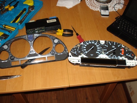

Вот решил поделиться небольшим отчетом по установке М колец в приборку.
Ничего сложного в установке м колец нет, вся операция по установке занимает 15-30 минут.
Хотя есть небольшие нюансы (и их я обязательно опишу).
Для начала необходимо снять приборную панель, для этого снимаем, декоративные планки, откручиваем несколько шурупчиков, удерживающих приборную панель СНИЗУ отверткой, и с помощью шестигранника 3 болта сверху приборной панели.
Далее снимаем накладку панели и извлекаем разъемы от переключателей (света, туманок, яркости). Не боимся перепутать провода, разьемы все разные и не по месту не подойдут.
Тем же самым шестигранником открутить еще 2 болта сверху уже на приборке, там же где выкручивали три болта когда снимали декоротивную накладку и вынуть приборную панель предварительно разъединив хомуты (на хомутах имеется фиксатор, его достаточно потянуть вниз и разъем великолепно снимается).
Вот и сняли приборку, теперь нужно ее располовинить, для этого потребуется, 2 маленьких отвертки, или лучше всего небольшой пинцет.
На задней стороне есть пластиковые клипсы, их нужно провернуть с помощью пинцета в прорезь и немножко надавить до щелчка. Отметил красными кружками
Затем чуть отжать с помощью отвертки 2 пластиковые защелки (с любой стороны) и панель располовинена.
Сами кольца устанавливаются без помощи клея, просто вставляются в половинку панели изнутри и фиксируются.
Вот и установили М кольца, теперь внимательно осмотрите не оставили ли на стекле отпечатки, а если оставили то протрите сухой салфеткой.
Собираем приборную панель обратно, собрать гораздо легче чем разобрать.

Не могу снять эти защелки которые на самой приборке, я их поворачиваю и они не уходят вниз. Только центральная защелка легко ходит. В чем может быть дело?

с каким усилием в какую сторону крутить клипсы? чтото свои не могу провернуть хоть тресни, может последний электрик что лазил в нее приклеили их?)
Ну как Вам сказать… раза в два — три сильнее чем вы прикладываете усилие что бы открыть бутылку с кока-колой) Надо прикладывать их, не мало)

Да впринципе все описал максимально подробно, единсвенное что не не отпетил на фото это две защелки которые надо отщелкивать плоской отверткой, но сняв приборку и подержав ее в руках ты сам поймешь что к чему
