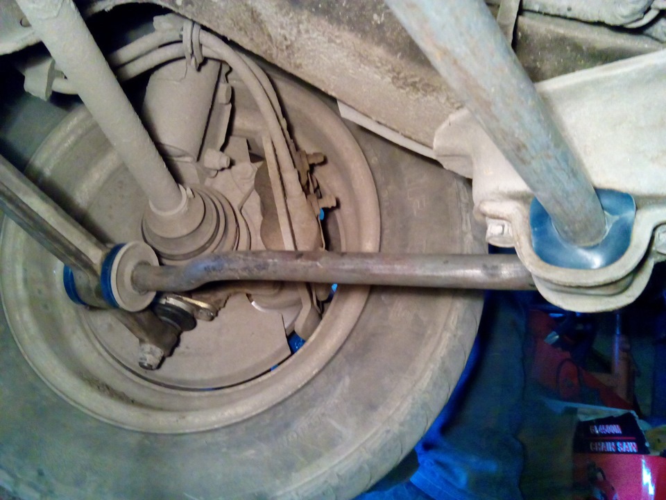

Вот весь комплект на переднюю подвеску.
Нашлись в гараже нулячие шаровые регулируемые, ну или разборными их ещё называют. Решили — рас делать, так всё новое ставить, что есть
Старые ромашки

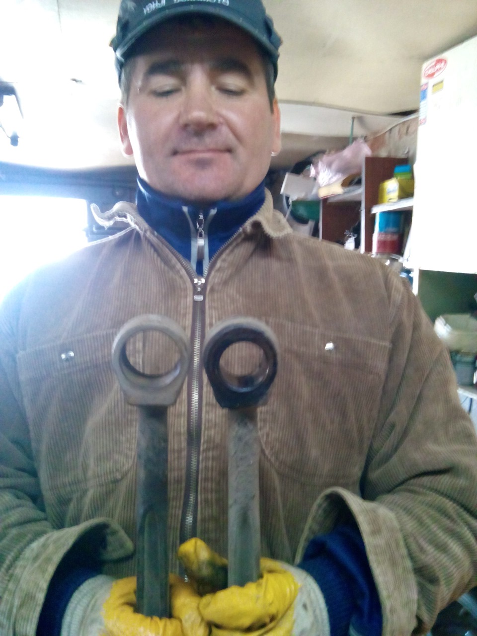

А вот и геморой. В родной рычаг начал запресовывать сайлентблок…сую, сую…а нихера! Уже боюсь порвать его. Плюнул. Проверяю. Штангель в руки. Диаметр в рычаге 39. А САЙЛЕНТБЛОКА 43!не по себе как-то… Есть хороший плюс когда в гараже лежит ещё один сорок первый по разным полкам. Ищу рычаг со старого. Меряю. Ура!Заветные 42 ! И посадочные под ромашку, как не странно, живее смотрятся.

Кронштейны подушек стабилизатора желательно поставить святогоровские ( нового образца-литые ), с ними подушки стаба будут жить долго
Постараюсь найти.
Ни фирмы, ни сайта где заказывал не помню. Знаю что когда искал натыкался только на синие. Были жёлтые, но окозались на 2140.
а ценник в рублях озвучиш?просто для общего кругозора
2228рублей.
дешево
откуда синий ?знаю есть красный и желтый\\последний сам юзаю
Скорее всего экзист, там заказывал гриб один на 41-й полиуретановый ради интереса пришел как раз таки синий
