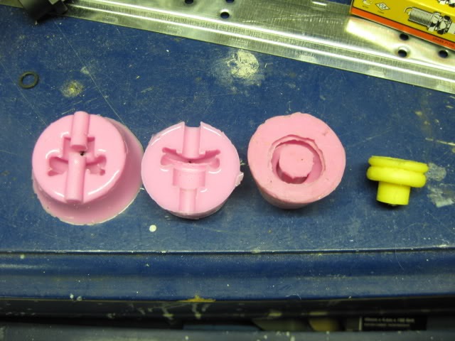

Если кто-то захочет изготовить первый ролик (код детали HG30-58-525A) самостоятельно, то вот его чертеж.
Кто-то даже изготовил форму и отлил деталь сам =)
Чем он плотнее сядет в желоб, тем меньше будет болтаться стекло, главное не перестараться, а то моторчик не сможет тянуть конструкцию.

Если вдруг кого-то заинтересовали фторопластовые самодельные втулки из темы, пишите, по Украине могу отправить.

куйня, если честно, очень полезная!цена этих резинок не радует.а изготовить хз как…
как-то отлить может быть из материала, которым электронные схемы заливают. Жидкий пластик какой-нибудь, но желательно чтоб помягче было.
