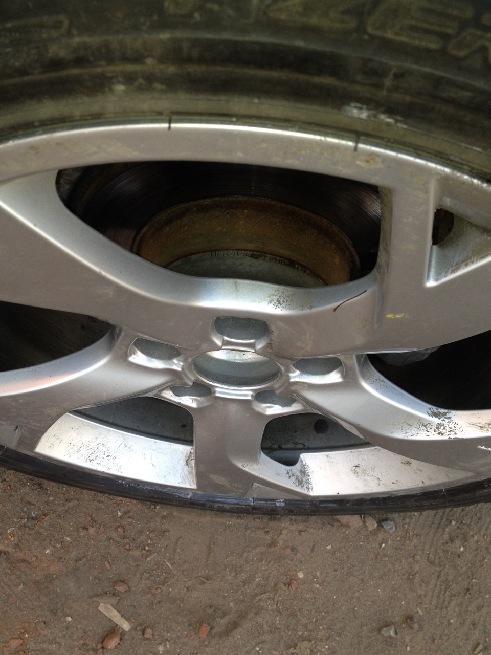

На следующий день, поехал в шинамонтаж, мне их отбалансировали ( три были в идеале, только с одного сняли все грузики и сказали что так оно должно быть в идеале). Стали ставить их, и на зад они не встали! Трут локер и пыльник у амортизатора.
Это было полное разочарование…
Сняли колеса, оплатил балансировку и поехал домой.

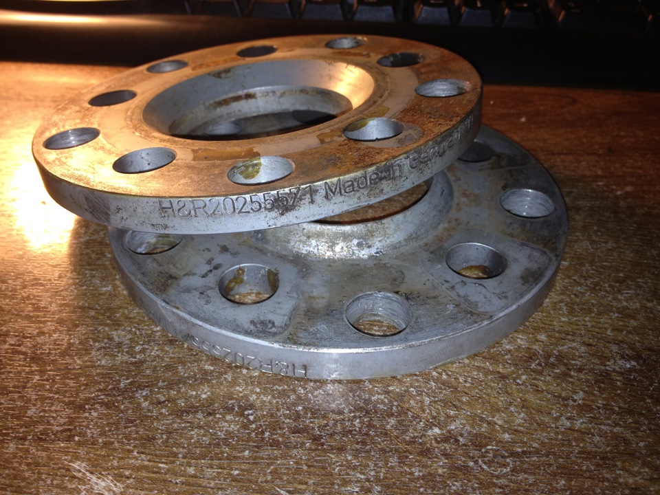

Решения два — продать их и искать подходящее под машину или ставить проставки.
Стал искать проставки в и-нете, контор много, но цены пугали — от 2,5 тыщ. за одну под заказ через два дня. На авито нашел за 4000 рублей 4-е штучки из железа с болтами. Изучая тему с проставками, вычитал что металл имеет большое значение ибо вес и хим. свойства имеют значения на нагрузку оси, их ломкость и перегрев что может повести их.
На АК создал тему и нашел несколько вариантов.
Купил две штучки у Михаила из Тулы с болтами от какого то мерседеса. Они к нему приехали из штатов с машиной, на которой стояли колеса от А3 или А5 — т.е. не местные ребята выточили хз из чего.
Сделаны из алюминия вроде, очень легкие и парт.номером с логом germani.
Проставок всего две, на задние колеса, перед ничего не цепляет. Хотя в глубине души переживаю из за разности ЕТ на осях.
Радует то, что есть кромка по центру, здесь что видел в продаже на 10 мм, с кромкой не бывает.

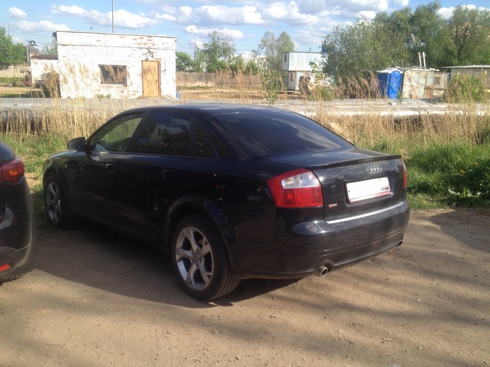

Диски были с резиной Pirelli P.Zero Rosso 245/45 R17 на один сезон должны хватить, единственное что — ехать на дальняк в июне в Питер с людьми, надеюсь что без гонок доеду норм.
Управление стало напряженным. Все время нужно держать руль, как бы машина куда не свернула (видимо сказывается широченная резина, не делал сход/развал и по ходовой рекомендуют заменить рулевой наконечник).
В ближайшее время заменю наконечники в сборе, задние подшипники и мелочи по ходовке, надеюсь будет лучше + есть подозрения, что рейке рулевой скоро конец…

Добрый вечер. Скажи, сама резина или диск цепляла за пыльник и локер? Может из-за ширины и высоты покрышки? Просто предлагают такие диски, но резина у меня 235 на 45.
Добрый. Задние цепляли. Вылет не тот. Ставил проставки. Больше не где не цепляло. Но у меня подвеска для плохих дорог 1BR, на другой может и будет цеплять.
Т.е. резина цепляла, а не диск? Просто не могу понять: ведь заводской вылет 45 мм, а эти всего на 3 мм ближе к кузову. Подозвереваю что цепляла резина, т.к. ширина была 245!
