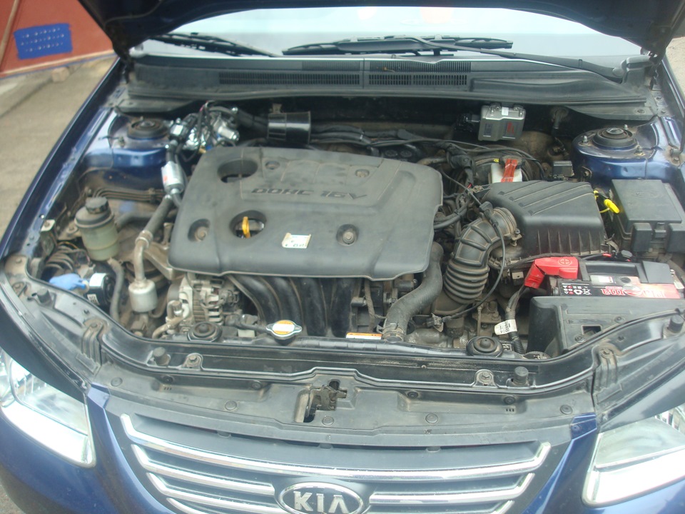

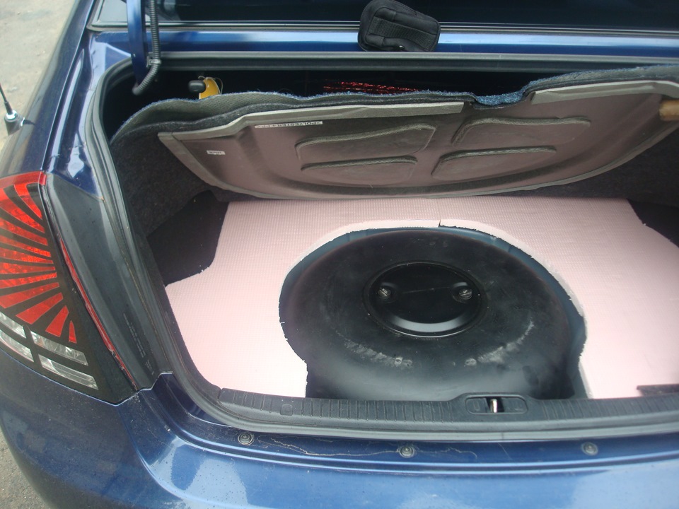

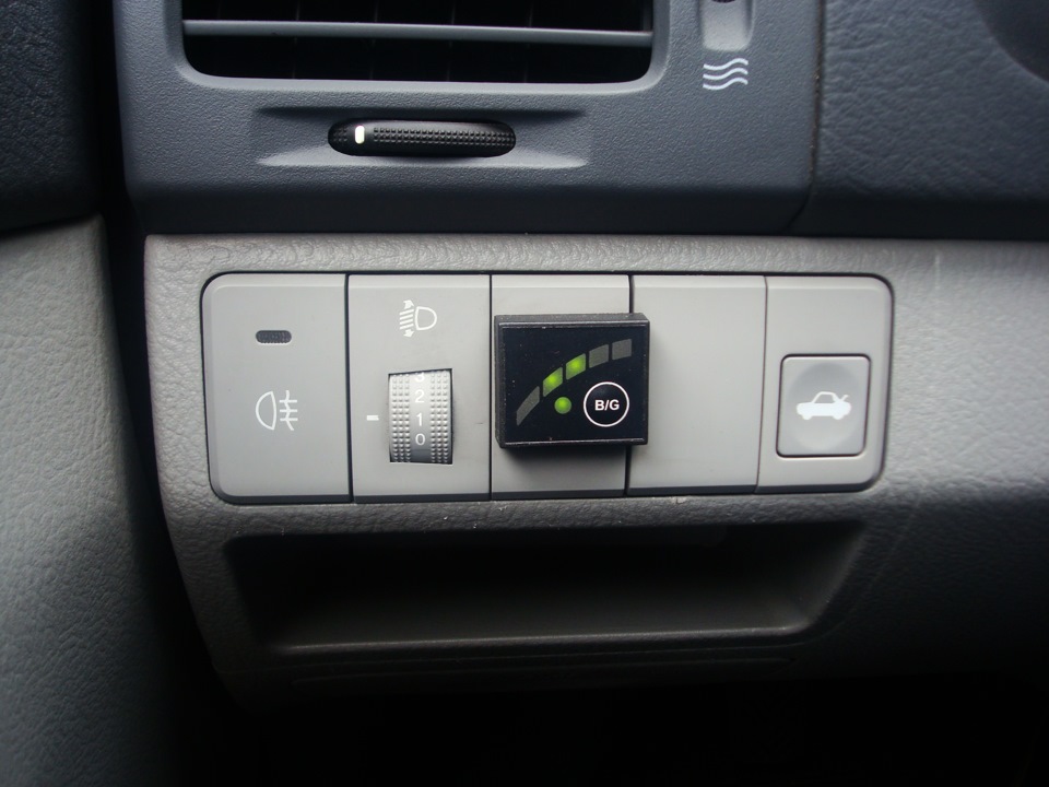

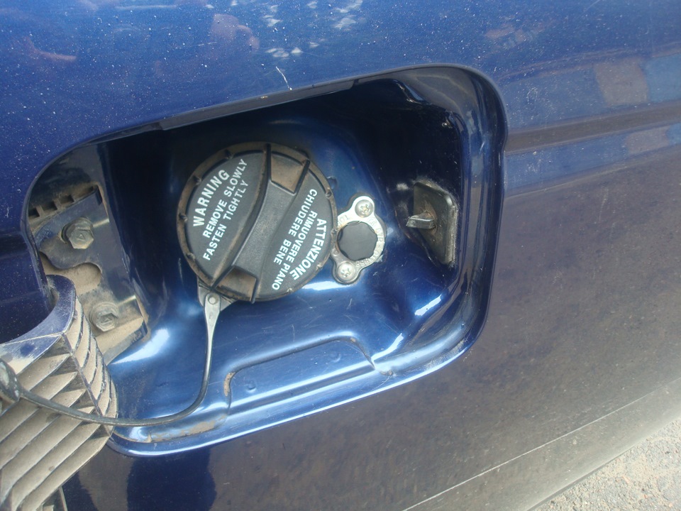

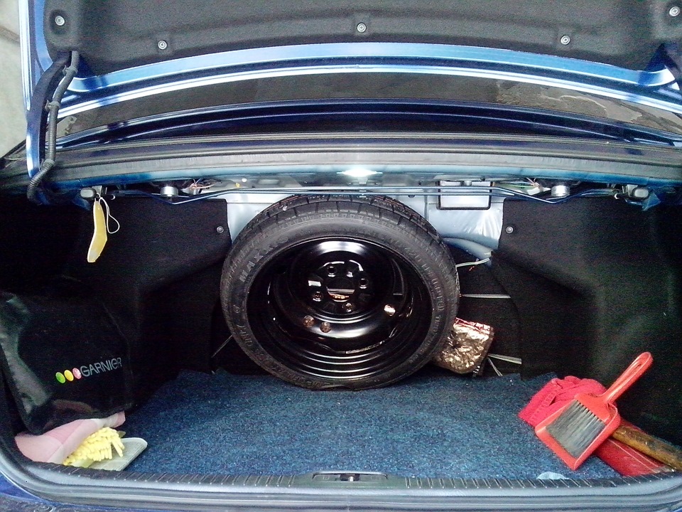

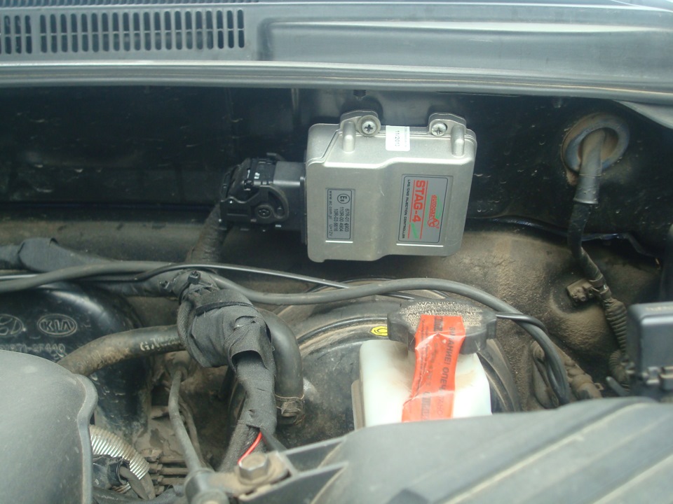

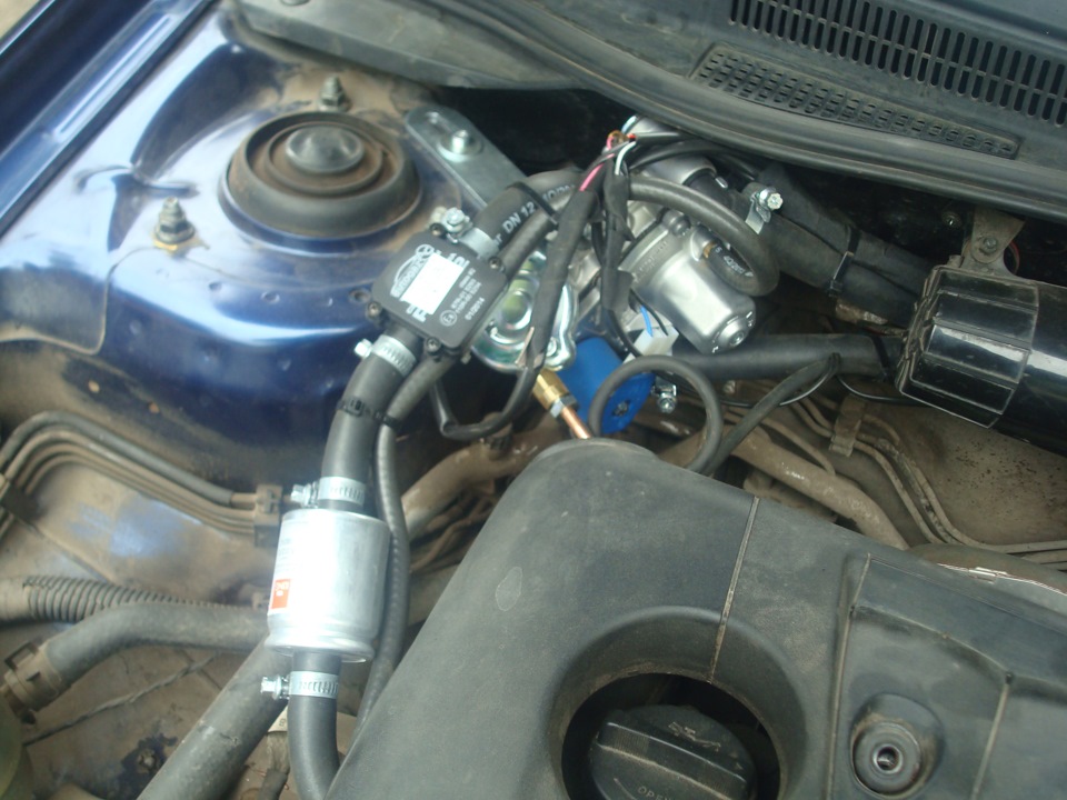

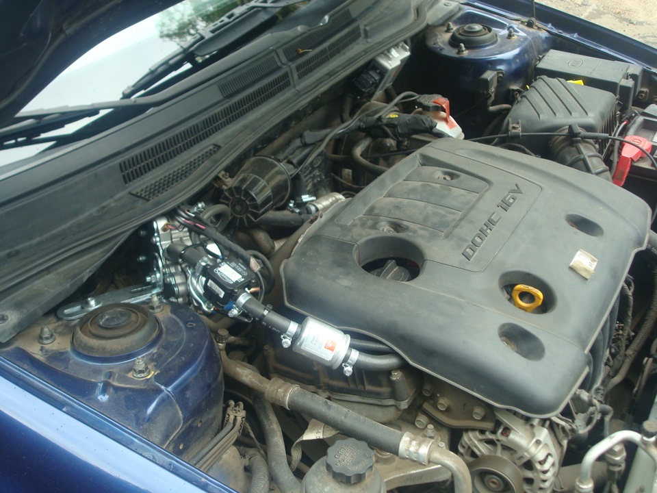

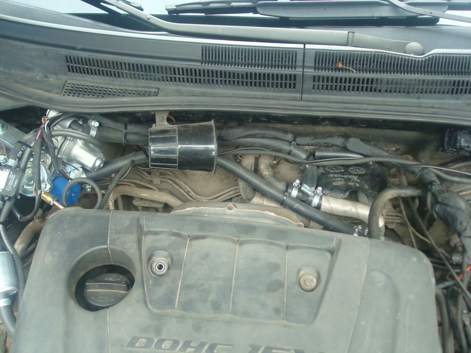

Всем доброго дня! Думал — думал… и все же решил ставить газовое оборудование 4 поколения. В 10 утра загнал машину к знакомым установщикам и в 16.00 уже забрал машину на газу) Было установлено оборудование Stag-4, редуктор Тomasetto, форсунки Valtek, балон Stok на 47 литров (немножко зависок, пришлось поставить пинопласт 2см). Ребята установщики мне уже залили 10 л газа и я потом ищо залил 30 л, в итоге 40 л. И понеслась обкатка — ездил куда попала, пока не кончиться газ))) В итоге на первых 40 л я зделал 430 км, с них 230 км по городу и 200 по трассе. Пока результатом очень доволен. Мотор стал работать ищо спокойнее чем работал, а ищо порадовал тот момент, что когда на бензине при 120 км\год, мотор уже проситса на 6-ю передачу, которой нет, то на газу при даже 130 км\год он не дайот о себе знать — Супер!))) Додаю несколько фото установленного оборудования, а также фото из встречи Драйвовцев во Львове)

размер баллона по высоте 200мм или выше ?
щось навіть і не міряв)))
не заметил разницы на заправках ес и украины? там так же заливают или как положено без недолива?
Та всьо чьотко, без недолива))
Яким макаром так докатку закріпив в багажнику? На якійсь поверхні, на болтах?
В цій арці я дав поперечину із прямокутної трубки, до неї приварив ту частину з різьбою, яка зрізалася з місця де мав лягати балон і в яку закручувався болт — затискач запаски, але щоб все було зрозуміліше, то завтра викладу тобі конкретніші фото.
Буду вдячний.
ок

Один вопрос тока: почему редуктор-датчик-фильтр-форсы, а не как обычно редуктор-фильтр-датчик-форсы?
И второй заодно — как быстро прогревается редуктор при таком странном подключении к печке и печка норм работает?
по первому вопрос ничево не могу сказать, так как я в етом ничего не понимал )))
при таком, как на тебя странном подключении, редуктор рано после ночи на стоянке прогреваетса гдето 1,5-2 минути, дольше ищо не грелса, и сразу переходит на газ, я доволен что долго не тарабанетна бензе)))
автогаз OZZI тел.098-60-13-411 м Львів
мастера перепутали мап .датчик и фильтр местами — на счет печки она подключена правильно (редуктор прогревается быстро = печке
