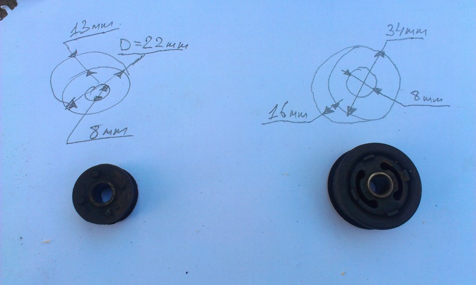

И вот, я медленно подхожу к сути этого поста. Короткая кулиса, это хорошо, а что же с обратной стороны? Как известно передачи у нас соединены с кулисой через тросы, а тросы, в свою очередь через сайлентблоки, крепятся к рычагам коробки передач. Во всей этой цепочке, если можно так сказать, слабым звеном являются резиновые втулки/сайлентблоки.
Ну и самый важный вопрос наверное, который всех интересует, — Зачем туда лезть, если и так все круто, да?, скажите вы, да? А уверены вы, что все так круто? Спрошу я))) Эти резиновые изделия имеют свой срок службы или просто рвутся, как например у меня!

Дальше, нужно же подобрать подшипники, снял размеры.
Пошел на рынок подбирать), маленький подшипник стал идеально, только немного его попилил, совсем чуть, чуть))). Также советую шайбами запастись)
Установил его
Дальше пришлось повозиться, подшипника размер в размер не было, пришлось поколхозить, изготовил бронзовую втулку и снял с наружной обоймы 2 мм в диаметре.

Теперь об ощущениях…шок))) первое что пришло в голову, передачи просто залетают — щелк, щелк, в общем кайф))) Люфты ушли, теперь ничто не мешает работать механизму, это решение для тех кто любит — шо бы по четче)))

По моему очень достойный вариант. Я сам мучился с этими окаменелыми фтулками. Я так понял, что ощутимо отличаются переключения передач до подшипников и после, единственное, нужно выявить минусы, если таковые имеются. И мне интересно, почему японцы изначально не ставят подшипники?
Привет, разница очевидна сразу, даже на месте, переключения точные и быстрые. Минусы, выше писал, вернее минус, на кочках и ямах могут вылетать передачи, так как люфт отсутствует, но это теория, пока что, ничего не вылетает.
Почему не ставят?, данный авто разработан для среднего юзера, которому такие "штуки" не к чему. Я бы тоже такой штукой не морочился, но есть опыт, на предыдущей машине, была похожая схема, три года ездил, никаких проблем не было, пару раз на трассе выбило передачу при попадании в большую яму, в дальнейшем при видк такой ямы и понимая что это неизбежно, правой рукой держал ручку КПП не давая ей выйти. Вот в принципе и все)))

Очень интересное решение! А не будет ли нагрузки на синхронизаторы, ведь втулки смягчали момент переключения?
Вот не правильно ты пишешь, у меня ведь втулка порванная была, вот из-за нее и приходилось увеличивать нагрузку на синхроны. А теперь все работает, как должно.
Возможно, я просто уточняю.
Чуть не забыл, по поводу смягчают, это не синхроны, это сделано, что бы передачи не вылетали по дороге, допустим влетишь в яму, передача может вылететь в нитралку, вот так)
т.е теперь есть возможность вылета передач?
Да, это единственный минус. И то, это чисто теоретически.
