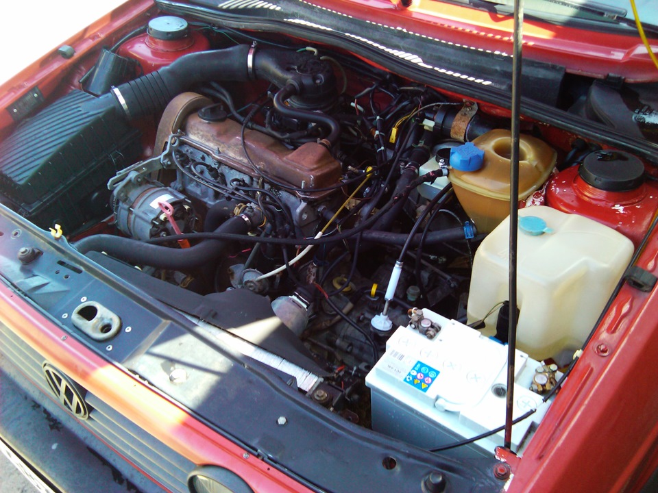

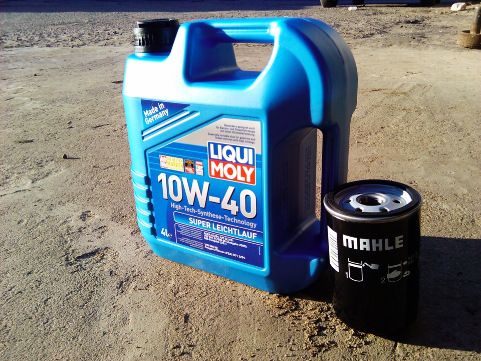

Все началось с замены масла. Остановился на Super Leichtlauf 10W-40. Заодно надо бы прокладочку поменять клапанной крышки. Открутил крышку, а шпильки то с буртиком. Ну ладно, новая резиновая и шпильки в комплекте. 6 открутились нормально, а вот с двумя пришлось помучиться))
Крышку отмыл мафразолом, не разбавляя) прямо чистоганом)) ржавчина слезает от этого) и промыл сеточку. Забитая была жуть.

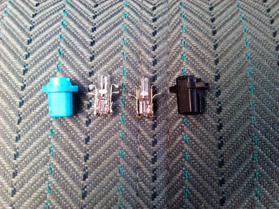

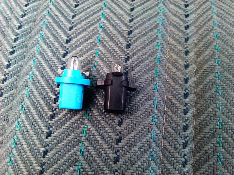

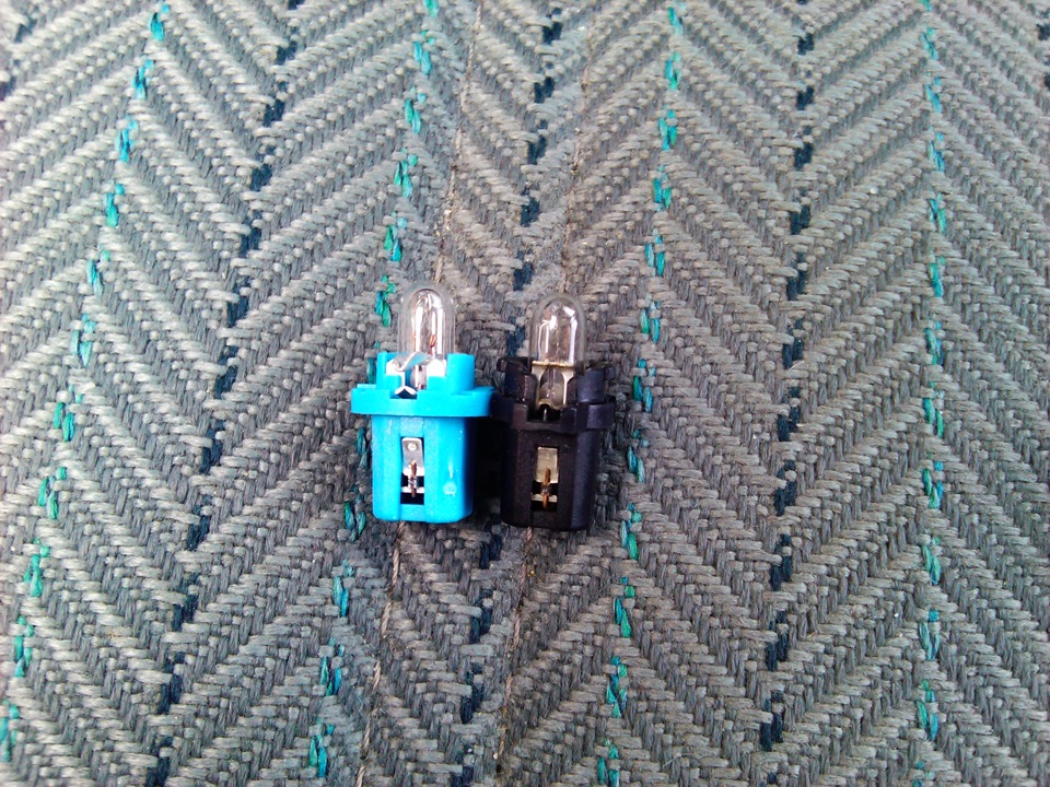

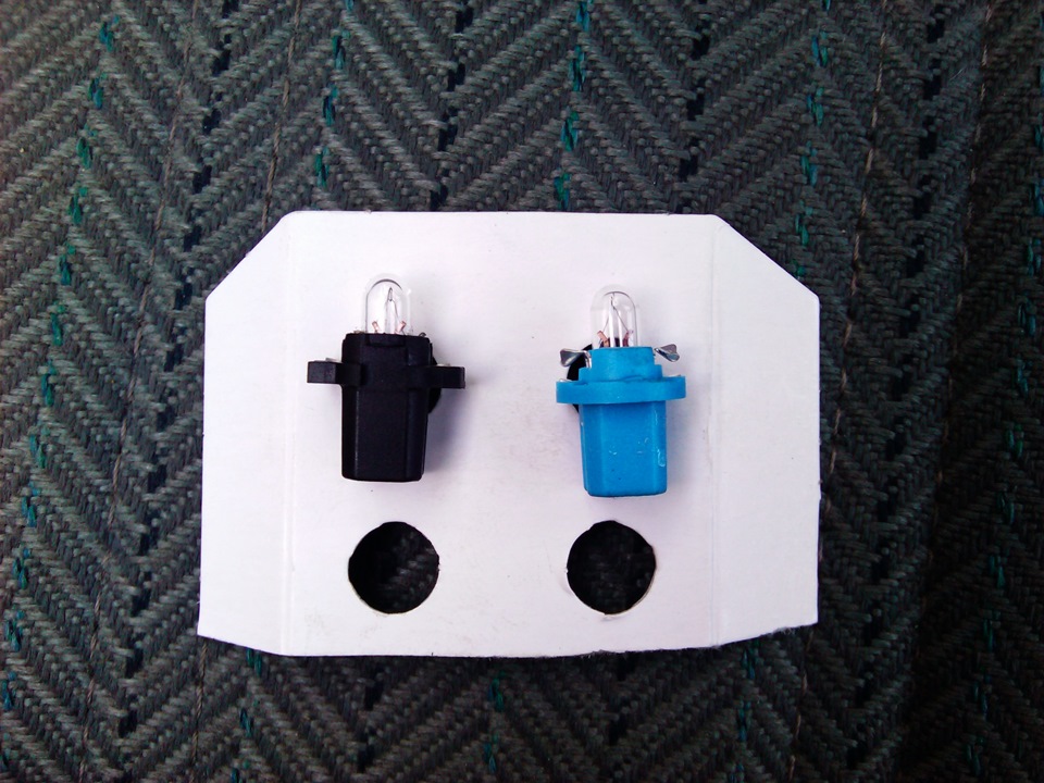

Лампочки когда пришли (синие это новые) оказались другие, хорошо старые не выкинул. Удаляем лишнее, переставляем саму лампу в старый корпус и все дела))

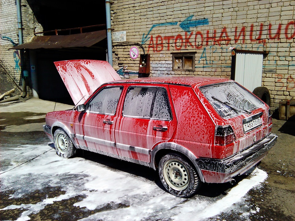

А ну да, еще отмыл подкапотку))

Тож залито такое масло. Уходит по чуть. Штатно 15W-50, видимо все же менее 50 будет уходить. Думаю 10W-60 залить.
Красота! Я кстати, тоже ЛиквиМоли залил, все его хвалят.
Что думаю отписал Женьку чуть выше)) Спасиб)
Масло отличное, я сам на таком ездил, Бору тоже на него переведу
После Кастрола отмывать надо изнутри. Черное там все (((
Ну это теперь чуть позже, когда для профилактики прокладку головы полезу менять))
А может это маслице и почистит все)
у меня такая хрень с лампами была, заказал с ебэй а там другие по форме
Я с экзиста, по каталогу все как положено)) Там они числятся с белым цоколем и на 1.2W (как и стояло у меня) а есть еще с черным, они на 2W.
Короче, главное не выкидывать старые)))
