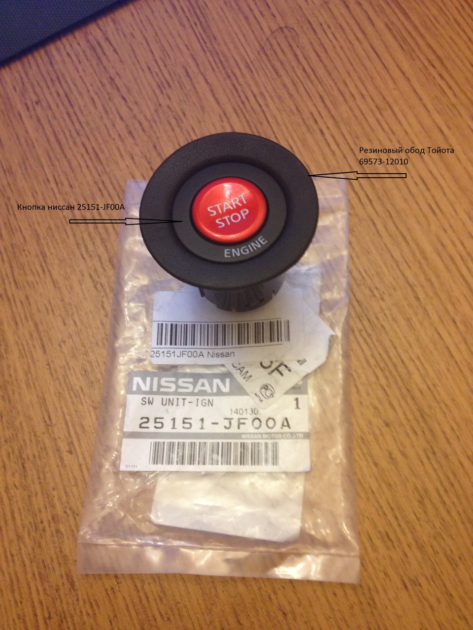

Всем привет :) Уже очень давно у меня автомобиль заводиться с кнопки . реализовано это при помощи моей охранной системы, тут в общем рассказывать нечего :) Для этой задумки в свое время была приобретена новая родная кнопка с тойоты :) и все это время именно она помогала мне заводить мой автомобиль . . но как обычно . . идет время. . что то нам надоедает :) И тут в один прекрасный день, прокатившись на Ниссан ГТР в 35-м кузове . я обратил внимание на его кнопку запуска . .и вот чем то она меня привлекла . . . было это уже с год назад . . но впечатления в памяти отложились :) и вот совсем недавно я решил ее купить :) как обычно в поиске и покупке мне помог сайт Экзист :)Так же было приобретен кужух замка зажигания от моего Левина ) ибо старый уже был заточен под кнопку Тойоты :) В итоге немножко потраченного времени . . и кнопка на месте :) Слушаю ваше мнение на этот счет . . что смотриться более интересно в моем авто ?:)мне кажется кнопка от ГТР хорошо подошла под текущий стиль салона :))плюс у нее красная подсветка надписи Старт -стоп :))

А фишку для кнопки где брал? Или так пинами соединил?
Да припаял провода к пинам, и сделал на их конце свою фишку-маму, папа-фишка от такой у меня уже была :)Ибо просто фишку отдельно сложно найти в каталогах . . потому сделал как мне проще )собираешься такую же ставить ?)
Да вот думаю. К меня trd кнопка еще есть . А на тойотовскую кнопку так де делал?
Да, но на тойотовскую проще на разборке от любой свежей тойоты с кнопкой сдернуть фишку (кроме приусов) . Они все одинаковы :) в Отличии от Гтр-овской, ибо их на разборах нет :) Да видел уже у тебя Трд ) Тут главное решить какая тебе симпатичней :)
Говорят на экзисте можно фишку нужную найти тока не могу в каталоге нарыть
Верно говорят :) купить можно ) но каталогов фишек на экзисте нету :) у тойоты отдельные каталоги именно на фишки, их качать на комп надо и после подбирать по ним фишк по параметрам )Да и фишка будет без пинов )
Б** понял) буду чёнить мудрить
Ок. Удачи )
Руслан, получается просто покупаешь кнопку и вставляешь ее вместо замка зажигания? какие еще работы нужно производить при установки? и если можно, где купить кнопку?
Нет конечно :)Кнопка это просто кнопка -обертка всей системы :)нужен блок управления, у меня реализовано на базе сигнализации :) кнопку можно купить на exist.ru именно там я брал свою .

От гтр хорошо смотрится! А что с логикой работы?
Спасибо ) Сегодня еще покатался посмотрел . . . она мне все больше по душе :) Логика работы не зависит от кнопки :) кнопка только как замыкатель . . и отображение режима работы :) Логика не как на стандартных кнопках ) такую я и не хотел . . включаеться зажигание одновременно с аксессуарами при помощи доп иммобилайзера, кнопка как стартер в этом случае, а глушиться двойным нажатием на кнопку :) это если в общем ))Это уже третий вариант ее работы который я себе сделал за 3 года с кнопкой)
Хмм. интересно. А как иммо понимает когда включить зажигание? А двери по доп брелоку откр/закр? Просто ИМХО кайф старт/стопа в отсутствии необходимости шарить по карманам в поисках ключа, брелока или еще чего. Кстати, можно ж не изобретать велик и купить блок логики для кнопки. Кнопка то это всего лишь кнопка)
Иммо это и есть доп брелок :) с кнопочками :)Для дверей, запуска и так далее есть охранная система :) пандора 5100 ) у нее возможностей постановки и снятия с охранны масса :) в том числе и как на современных авто просто по приближению к автомобилю и уходу от него, так же на ручке двери есть кнопка штатная с тойоты, по ней система работает в слэйве, сейчас по нажатию на нее она встает в охрану, чтобы не доставать брелок из кармана когда не хочешь ) Так то согласен, чем меньше брелков тем по сути лучше :) но есть другая сторона этой медали )Это безопасность автомобиля ) угоностойкость :) Этот пункт у меня стоит на первом месте, удобство на втором ) Что касаеться модуля, то китайским аналогам я не доверяю, так как по роду работы сталкиваюсь с китайскими сигнализациями, магнитоллами и прочим … это я как правило демонтирую и выбрасываю )При необходимости такой логики работы, я могу перепрограммировать Пандору, и все будет заводиться и глохнуть только от нажатий на кнопку Старт) но это не безопасно, потому и не делаю )
А я нашел вроде наших. Не кетай) Пандора 5100 — сила!)) теперь вопрос с логикой полностью отпал) блин, штатная кнопка в ручке — мощь! А у меня, кстати, по вкл зажигания идет повторный опрос метки, так что без нее даже на открытой тачке все равно не поедешь)
Вот если действительно Российский блок ;) то такой можно смело ставить, у нас на Дв только китайские такие, потому то и придумывал сам логику ) .Да кнопка в ручке удобна когда руки заняты, и зимой чтобы брелок потом в куртку не прятать ) Метки это очень хорошая вещь ;) их тоже есть у меня и всем советую )) я просто не хочу дать даже завести авто )) У тебя мне открытие багажника нравиться :)) прикольно сделал )
