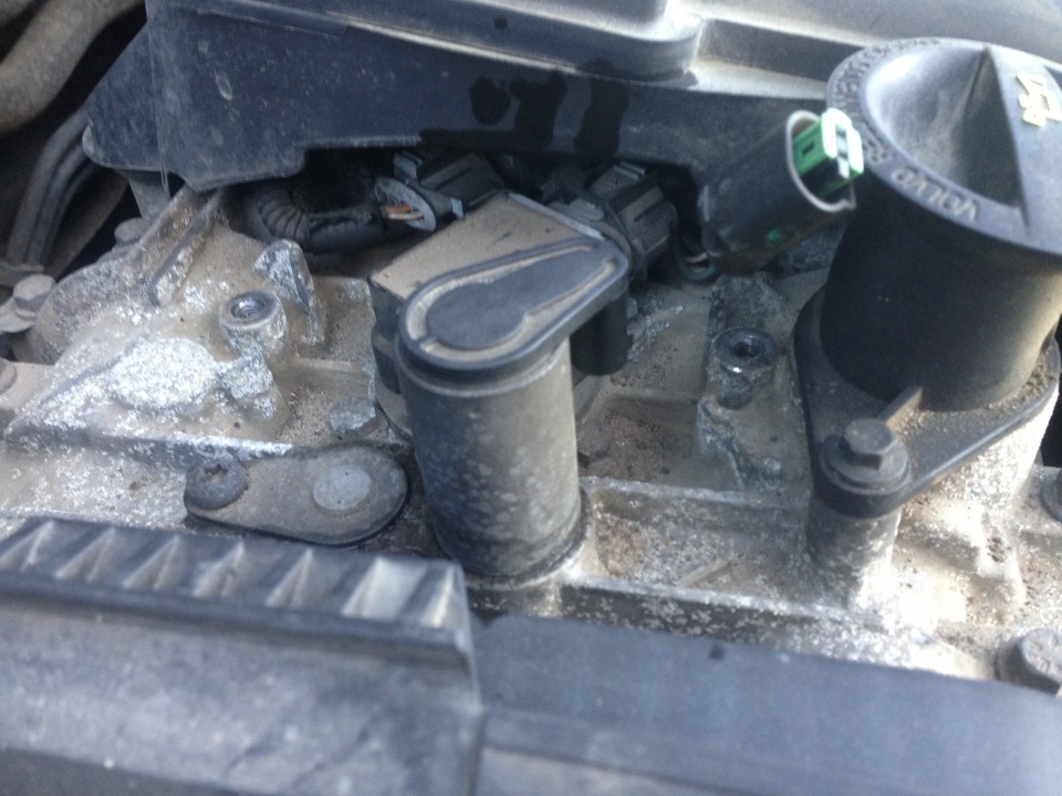

Где-то с месяц назад начал замечать, что машинка как-то странно начала себя вести. Иногда наблюдалась тупость на разгоне. Такое ощущение, что как бы "переливает". Даешь газку побольше — думает, медленно набирает обороты, а потом "выстреливает" как и положено. На этой неделе, во время вот такого тупения, я услышал треск в районе двигателя. Чёёёрт… Что за хрень? Через 10 мин загорелся чек. Доехал до дома, подключился к мозгам — ошибка Р0026. Оказалось неисправен клапан (соленоид) управления муфтами газораспределения VVT. Почитал на Драйве, некоторые сталкивались с этим. Знающие порекомендовали для начала достать клапан и почистить его. Поехал в магаз, купил очиcтитель карбюраторов и полез под капот.
Сначала откручиваем два винтика типа Torx и снимаем пластиковую защиту ГРМ (снять защиту будет проще, если открутить крышку маслозаливной горловины). После снятия сразу виден сам клапан
Откручиваем ещё один Torx
Клапан вынимается строго вверх. Вынимается он ОЧЕНЬ тяжело. Вытаскивал минут пять — не получалось. Пришлось взять отвёрточку и немного поддеть подлеца.
Вот он, гад
Далее берём КарбКлиннер и поливаем все дырочки под напором. Сеточки в клапане были немного забиты. Далее, после чистки, залил во всё те же дырочки маслом и поставил клапан назад.
Вот весь инструмент, который мне понадобился
Интересно что получилось в итоге? В итоге всё супер! Машина стала резвая как и раньше, ушла тупость автомата.
Короче, рекомендую всем для профилактики! Хуже не будет!
Всем удачи!

Чтобы чистка была эффективной клапан необходимо частично разобрать. Снизу снимается V образный стопор. Под ним тарельчатая шайба. Важно запомнить ее ориентацию, — отбортовкой внутрь. Под ней рабочая пружина клапана тоже ориентированная (открытыми витками внутрь). И после пружины стоит рабочий плунжер клапана перекрывающий окна масляных каналов. С ним нужно обращаться очень осторожно, деталь притерта. Вынимать лучше деревянной палочной типа карандаша. Последней вытряхиваем трехгранную призму толкателя клапана, она очень мелкая, можно ее потерять. Теперь все кишки и клапан замачиваем в керосине или уайт спирите, желательно на сутки.
Дальше понадобится карбклинер. Вставляем трубочку в отверстие где был толкатель (в самой глубине) и без фанатизма продуваем. Должна вылететь оставшаяся дрянь. Ждем пару-тройку минут и повторяем. Фильтрующие сетки завальцованы в корпусе клапана. Их не вынуть. По форме это колечки. Для их очистки понадобится сжатый воздух. Продуваем компрессором канал в глубине, и сетки.
Перед тем как собирать нужно проверить очистился ли соленоид. Энергично встряхиваем клапан в руке. При этом ощущается инерционнй ход соленоида внутри.
Если все ОК собираем клапан. Внутри заливаем чуток масла и намасливаем все детали. Призму устанавливаем пинцетом. Собрали, открываем вида и ищем методику проверки клапана. Потребуется сжатый воздух и напруга 12вольт. Можно просто визуально убедиться, что при подаче/снятии напряжения поршень закрывает/открывает окна каналов. Если неисправна обмотка соленоида- клапану карачун.

Нижнее резиновое уплотнительное кольцо соленоида не потерял? А то нет на фото…
Колечко осталось в колодце. Оно в мотор не упадёт.
Да, вместе с ним достать не реально…
А зачем масло нужно заливать?
Ну клапан, после чистки, стал абсолютно сухой. Зачем ему, хоть и несколько секунд, работать "по сухому". По этому, мне кажется, лучше сразу подлить немного масла…
