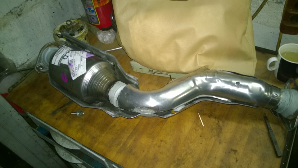

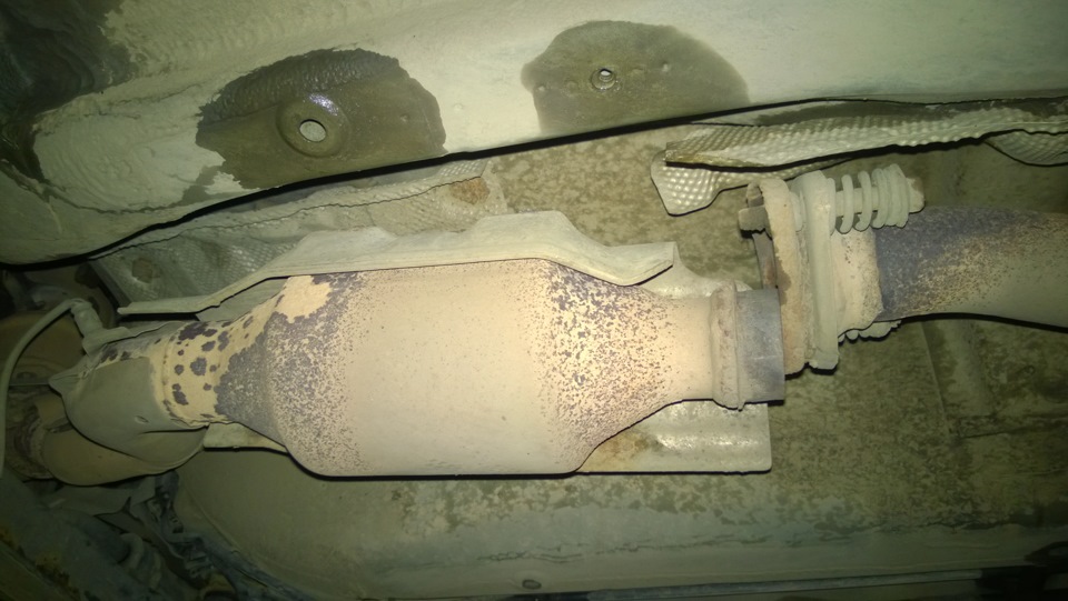

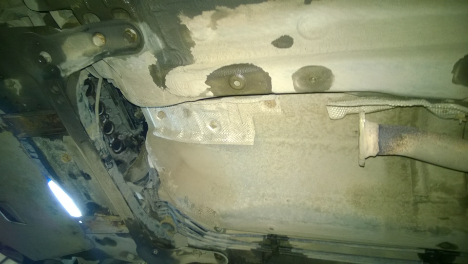

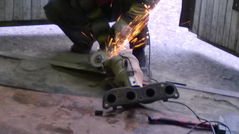

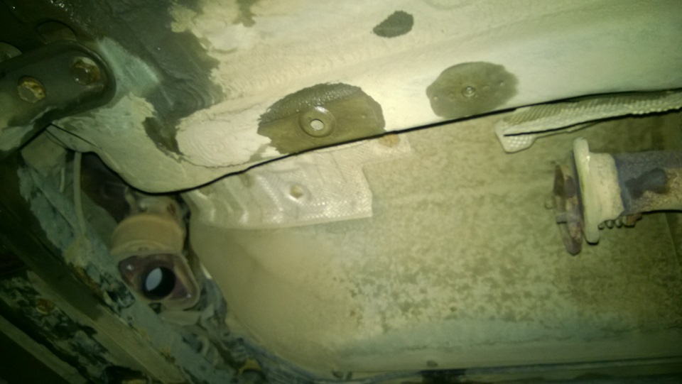

После осмотра, было решено заменить пока только приемную трубу. Т.к. она за время эксплуатации полностью прогнила (предыдущий хозяин не следил за состоянием что-ли.)
Ок.заказала в магазине запчасти, стала ждать…катаясь по городу, на кочке, труба еще больше "сползла" и кашкай стал издавать дикий рев)) Ездила как будто под капотом 1000 лошадей, но динамики не было вообще)))

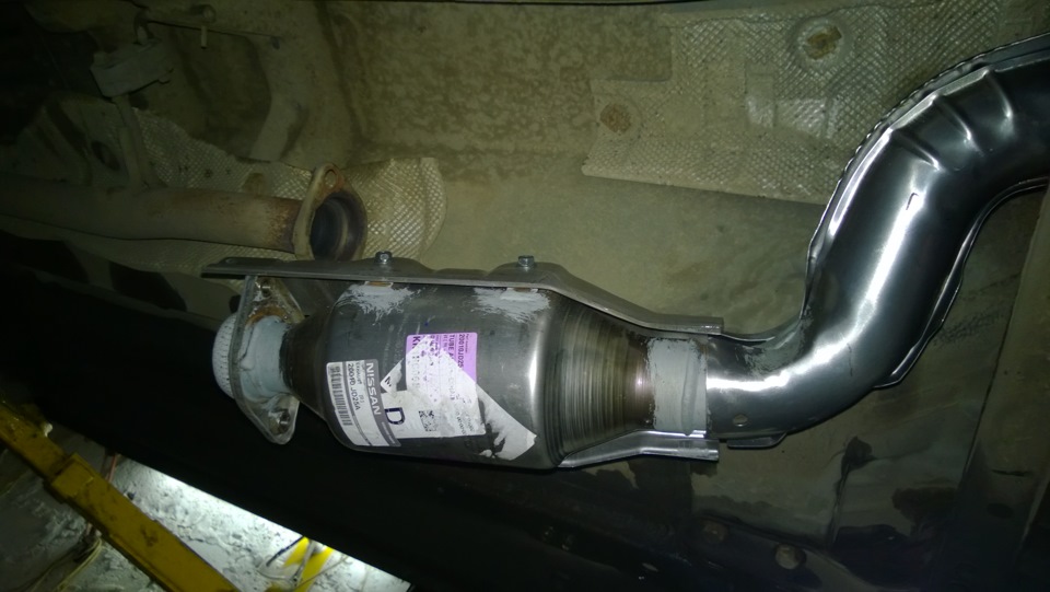

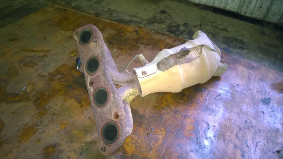

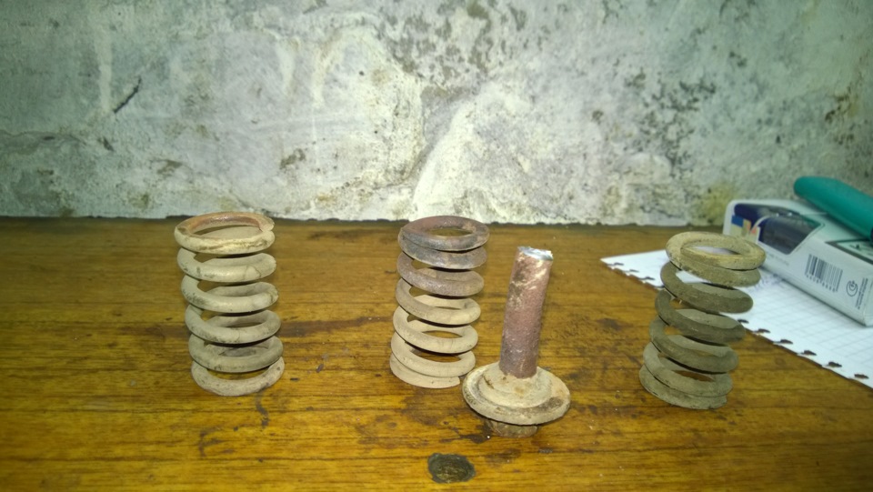

Выбрали день, когда Алексей может "принять" в ремонт моего коня. Приехала. Стали менять. Оказалось, что прогнило все, включая все болты-крепежи прикипели к выпускному коллектору, который тоже пришлось снимать и ремонтировать.

😅Вас сильно наегорили, даже очень, гниёт там у всех из-за термоэкранов на трубе, болты лопнули только потому, что знающий человек сначала бы их погрел, а уж потом откручивал, ну и на последок можно было бы все это дело заварить и вышло бы все это дай бы бог в 5тысяч деревянных

Я бы их вообще выкинул ))
Кого?)
Катализаторы ) и вварил бы вместо них трубы… И чипанул бы или на евро 2 прошился бы, гораздо дешевле и приятней… И расход бы упал и динамика лучше

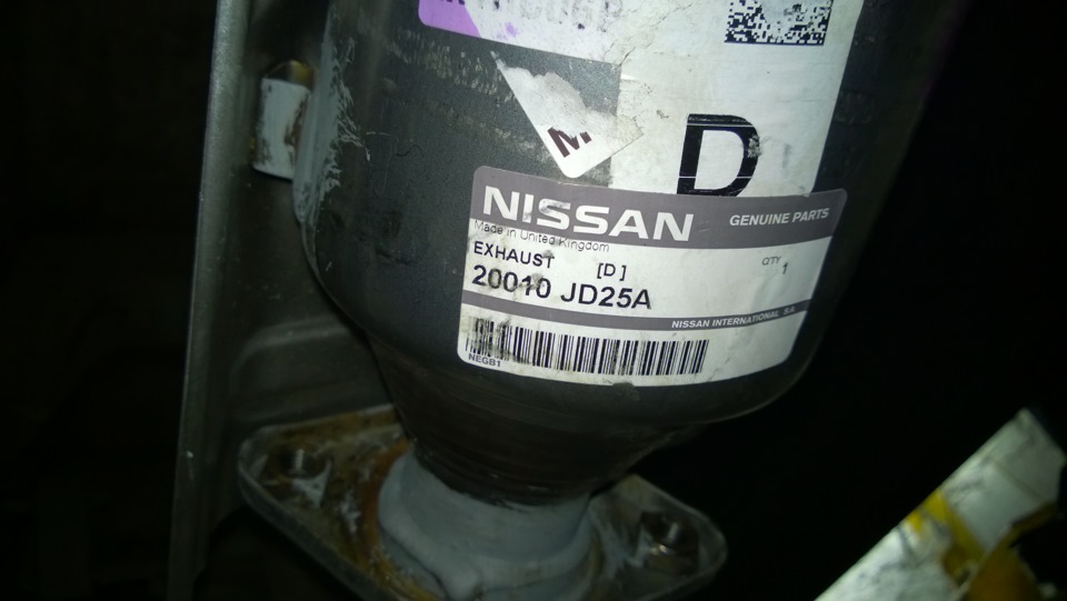

А по-моему кат новый, который второй
катализатор и труба они в комплекте — новые
вот-вот, больше 6 килорублей?
Ага, около 10к только запчасти…
ты новые кат поставила?
не, отремонтировали. новая только труба (на второй фотке)
а с виду новый
