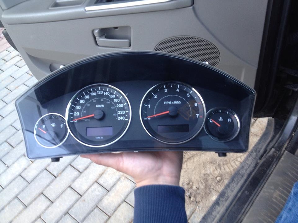

Приборку собрал — все работает. Доволен как… Короче, очень доволен. Для дотошных — инструкция по разборке и сборке.

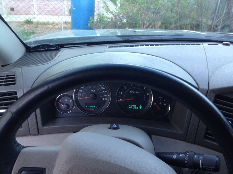

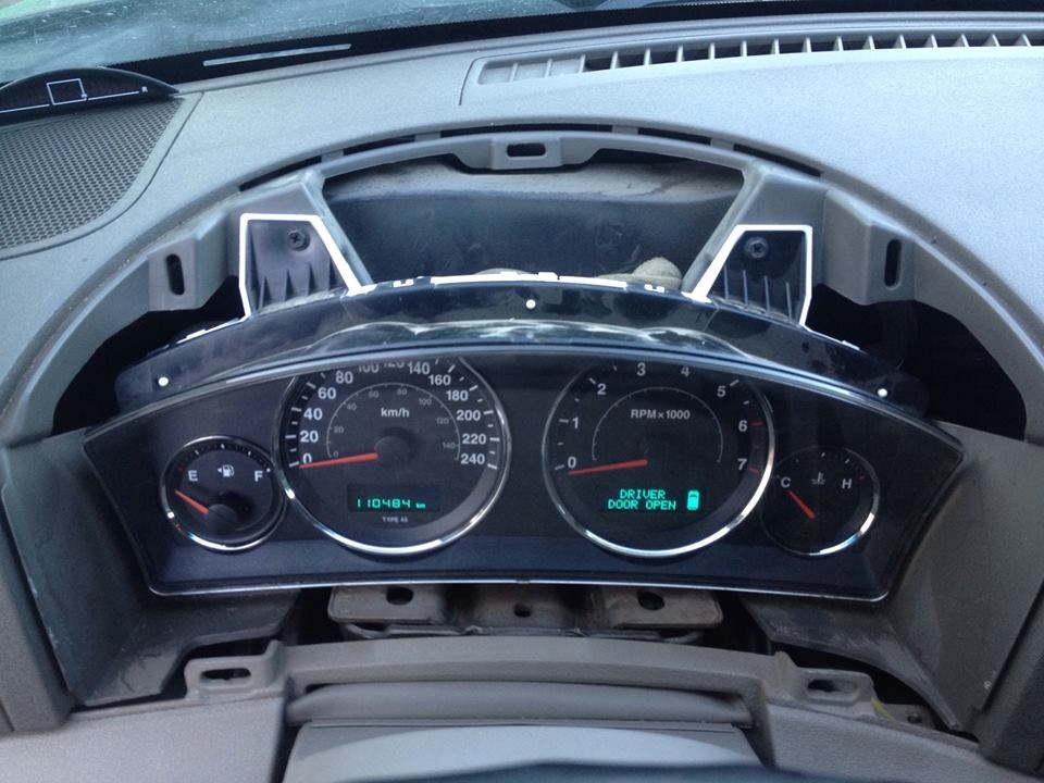

Снимаем козырек

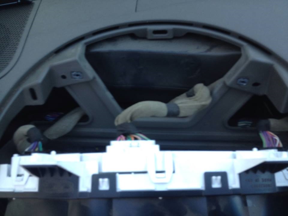

Откручиваем два болта, тянем приборку на себя — видим разъемы
Отсоединяем и вытаскиваем

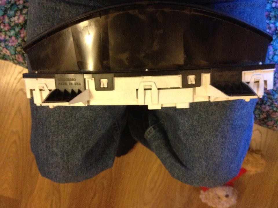

На ребрах панельки — защелки
Отстегиваем стекло

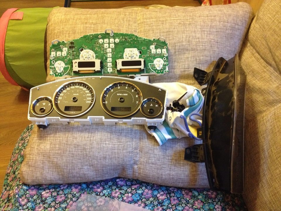

Дальше самое интересное — стрелки. Поворачивайте их против часовой стрелки, потихоньку вытаскивая. Знайте, что если вытащите стрелку со штифтом — вам капец )

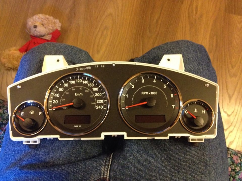

Сняли стрелки, отщелкиваете плату, и переносите шкалы с подложкой с одной панели на другую
Собираете в обратном порядке — и вуаля!
