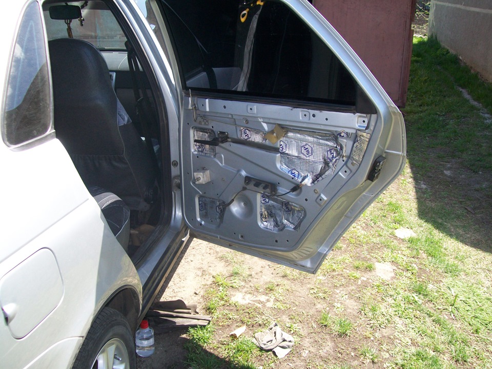

начались теплые деньки, и решил осуществить давнюю задумку — проклеить двери вибро- и шумоизоляцией. в магазине прикупил 8 листов виброизоляции Stp и 4 рулона шумоизоляции Шумофф 10 мм, а также прокаточный ролик и обезжириватель. снял обшивки с дверей и приступил к работе. заодно одел резиновые шланги на тяги закрывания двери, что бы не гремели об металл. резал листы на полоски, чтобы можно было просунуть в технологические отверстия дверей. проклеив шубу, заклеил все технологические отверстия. затем протянул как следует шурупы на обшивки и, предварительно вырезав по контуру и отверстия в местах клипс, проклеил шумоизоляцией. вся работа на фото)) также проклеил акустическую полку и крышку багажника. Результат — уменьшение шума при движении, и при установке бесшумных замков мягче стали закрываться двери, улучшение звучания акустики.))
