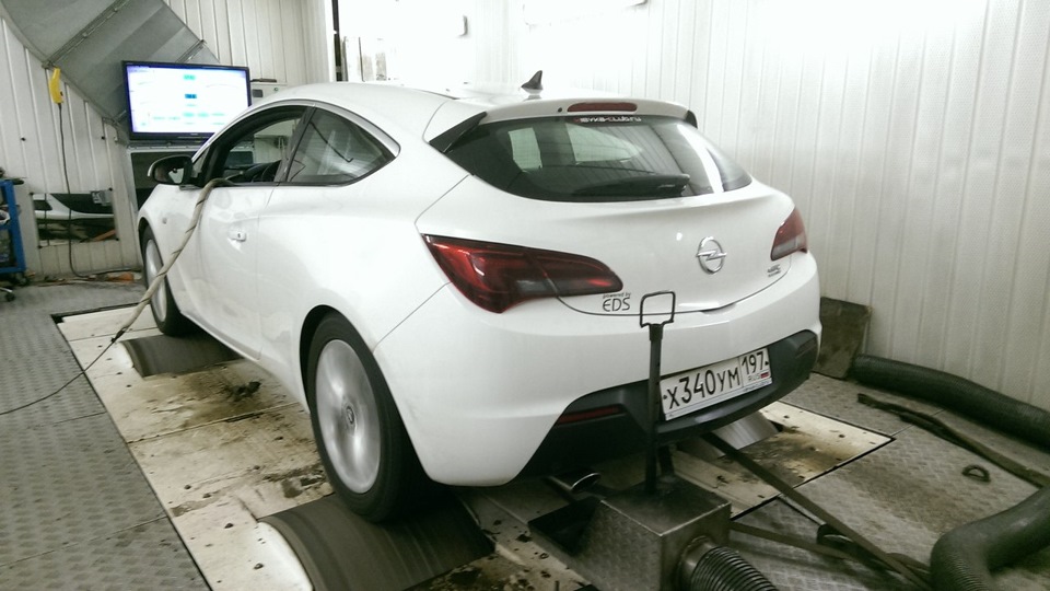

В конце апреля заехал в шиномонтаж на ремонт грыжи, после того, как все сделали началось…
Завел машину и услышал довольно громкое пшшшш при нажатии на тормоз)).
Позвонил знакомым в сервис, сразу приговорили мне вакуумный усилитель тормозов, и посоветовали ехать к оф. дилеру.
Покатавшись несколько дней и убедившись, что неисправность проявляется регулярно записался на диагностику в Дженсер на Новоясеневском.
Приехал я к ним 30 апреля в указанное время, предъявив неисправность приемщику, он не очень охотно принял мою бричку на диагностику, сказав, что часа ч/з 4 сообщит результат, после чего я поехал домой.
В указанное время позвонил приемщик и сообщил, что у меня действительно накрылся вакуумник, запчасть находится на ЦС и будет в наличие только после праздников, а т.к. вакуумник влияет на безопасность, то машину они мне не отдадут.
Подменку мне не предложили, за то предложили взять в прокат Aveo 1.4 AT за 7200 р. на 4 дня))
Как и положенно, з/ч привезли не 5 мая, а 7-го вечером, заменили 8-го числа.
Сделали все по гарантии.
Утром, в пятницу 9 мая я поехал забирать бричку. Посторонних шипящих звуков не обнаружил, и я радостный поехал на дачу.
Второе обращение:
Но счастье мое длилось не долго))
Возвращаясь с дачи 11 числа, я снова услышал в пробке это пшшш, но добавился еще и скрип педали тормоза при медленном нажатии))).
Вчера позвонил приемщику, обрадовал его.
Следующий мой визит 19 мая, сказали приезжать в любое время))
Как и положено, приехал в день "Х", меня приняли, но в жалобе написали совсем другое.
На мое возмущение приемыш ответил, если я напишу ту же жалобу, то возможно прикуплю вакуумник за свой счет. Я ответил, что мне абсолютно ср*ть на это, после чего, он недовольно исправил мою жалобу.
Через пару часов он мне позвонил и сообщил, что подкапотное пространство очень горячее, и лезть туда не представляется возможным, придется оставить машину еще на некоторое время. Я согласился.
К концу рабочего дня, я вернулся к приемщику. Он был откровенно не рад меня видеть, т.к. надеялся, что я уехал домой))
В общем, машину мне вернули, ничего не сделав, т.к. после того как она простояла там несколько часов, все звуки пропали. Приемщик сказал что они все проверили, утечки нет.
Приехав домой, звук снова появился, как и следовало ожидать))
Вот так и катаюсь.
На 25 июня записался к ним на ТО-3 и снова заявлю о проблеме.
Если с третьего обращения не решат проблему, буду писать жалобы.
Третье обращение
Вчера настал очередной день "Х". Заявив на ТО о неисправности, меня начали убеждать, что это нормальная работа вакуумника, просто он работает громче, чем обычно.
Я, как и положено, начал в*ыебываться, мне пригласили руководителя сервиса и он лично побежал искать машину, чтобы доказать, что не у одного меня так.
Прошло мин. 30 и машина нашлась, действительно, звук есть, еле слышен, так же, как и у меня после длительной стоянки.
Теперь я спокоен))
Накрылся усилитель тормозов

Я поменял недавно передние колодки и когда приехал с сервиса около дома заметил, что когда нажимаю педаль тормоза раздается звук он исходит от района педали, но только не шипение, а жужание! Не могу сказать, что такое было раньше, но думаю не было, так как я бы услышал потому что звук достаточно громкий. Думал колодки притрутся пропадет, но уже прошло три недели и все по прежнему. У тебя такого не было? И как интересно вообще могла повлиять замена колодок на вакумник.
Уверен что зависит от нажатия педали это шипение?
У меня на айсине такой звук при переключении передач.
уверен))
3-4 раза подряд нажимаешь, и начинает шипеть в районе педалей.
но в это время, на улице слышен звук, как будто насоса в районе ПЛ колеса.
уже 2 раза ездил
первый раз вакуумник поменяли
второй раз все проверили, сказали утечек нет))
съезжу еще разок, будут у меня 3 обращения с одной и той же жалобой))
ну а дальше вариантов много…
Расклад может и не самый худший
Больше, чем уверен, что при повторном визите, не захотят открывать заказ-наряд с повторным обращением — заставлю их это сделать
И буду требовать подменку, если придется оставить машину
У меня сегодня тоже произошла непонятная фигня. Ехал на работу как обычно, потом услышал, что при нажатии на тормоз щелчок в педали. Доехал до работы, на стоячем авто нажимаю педаль тормоза и она мне как то показалась легкой в нажатии и при этом шипение усилилось((. А еще при нажатии кнопки на селекторе передач, сильно стало щелкать под рулем, такого не было раньше. Т.е. мне тоже готовиться к тому, что это вакуумник?
Х.з. ))
Понаблюдай, как именно проявляется, в какой момент
Потом езжай к дилеру
Не самый худший расклад. Я недавно задние колодки менял, так через 3 дня суппорт на заднем левом колесе отошел( Стук лютый! Сделали все за 2 часа и бесплатно, но блин это как так вообще.
Пипец… :( печально все это
