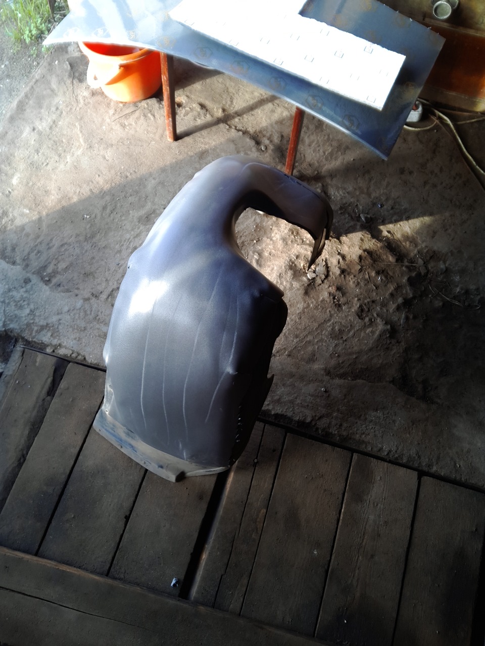

Всем привет!) Надоело уже делать вид что совсем не видно рыжиков на арках колес (все прекрасно знают как и откуда они берутся в этом месте) Моё авто не исключение, приобрел я его с установленными подкрылками (по-русски). Ну вот машине 6ой год, заявила о себе подобная установка…знаю что с этим бороться сложно и практически невозможно, рано или поздно снова вылезут поэтому решил сильно не заморачиваться, исправил косяки, до весны не вылезут…фото в студию: :D
Было…
Прикупил мини ремкомплект, преобразователь ржавчины уже был…забыл поставить в кадр)
<зачистил как мог получше и поаккуратнее подкрасил…
торец дополнительно мастикой
ну и результат на след день фоткал…
На разу надумал зашумить арки…не знаю, захотелось попробовать и всё.)
Результат в дождь слышно только задние колеса)) ну с ними тоже скоро разберемся) сплен кончился но вибра ещё осталась)

Если кому интересно, прошло пол года и всё назад вылезло как было. Планирую летом под замену крылья и подкрылки на свалку

и без них тоже самое будет, это уже не важно, дырки то не заделаны и ржа изнутри не убрана.) не в подкрылках беда, а в саморезах (которые кстати заменены на новые и смазаны литолом) так что думаю не суть…уже

а можешь написать все инстрУменты которыми пользовался, пожалуйста)
могу, не сложно)
1) дрель с насадкой (насадки около 50р брал…)
2) напильник и шкурка р60
3) преобразователь ржавчины (цинкарь) (около 100р)
4) резино-битумная мастика с цинком (огромная банка 110р)
5) тюбик краски с кисточкой вика 690 (50р)
6) тюбик лака с кисточкой (60р)
7) обезжириватель галоша (40р)
8) чистая тряпка
9) парочка новых саморезов
10) литол)
