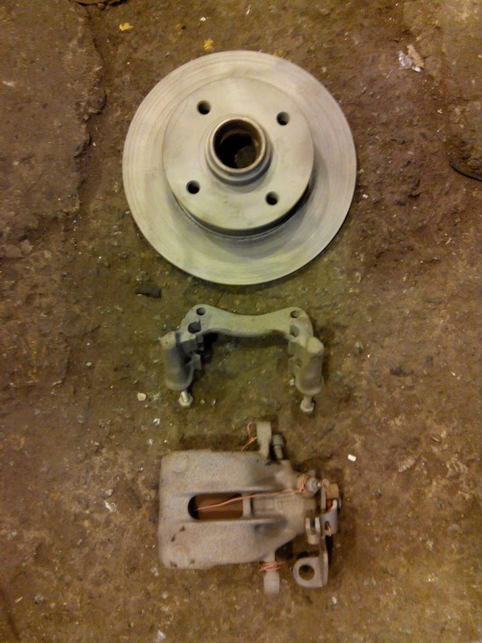

Были куплены здт в сборе от б4 б/у.
— суппорта
— щитки защиты (в очень даже не плохом состоянии )
-болты, подшипники, (и даже платина которая крепится на балку и держит шланг тормозной возле суппорта.) Кст. болты и подшипники подходят с барабанов.
— скобы вместе с направляющими
-цапфы (вместе с датчиками абс, которые я не вынимал а просто притянул стяжкой к балке так как абс у меня нет)
— диски тормозные с него же. (после пескоструя они были проточены у токаря)
Всё это было получено и предварительной договорённости это всё готовилось не пескоструй
Пескоструил сам, очень понравилось )
После пескоструя диски пошли к токарю, а я принялся обрабатывать суппорта, скобы, и защиты, обработал средством "антиржавчина" ( не помню что это было) и оставил всё это на сутки.
На следующий день пришли диски, ровненькие, и всё это уже готовилось к последнему этапу — покраска, цвет был выбран само собой, , как ни крути +10 к мощности))))
После покраски всё это сложилось в коробочку и вложилось в багажник .

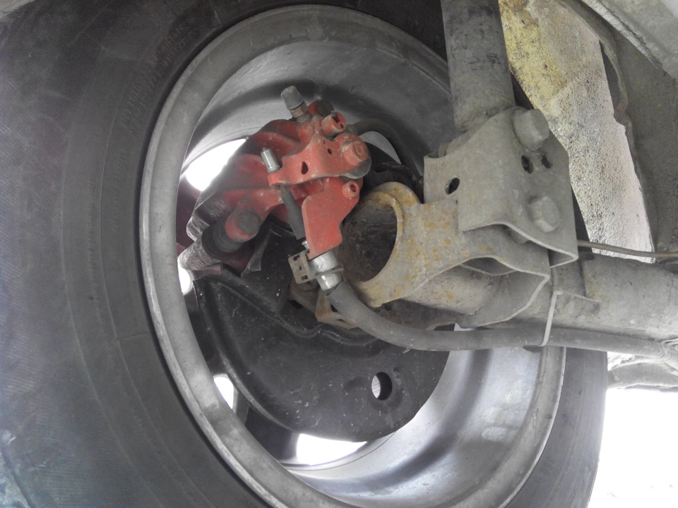

Всё подошло отлично, барабаны сняли, и поставили новые ступицы и понеслось, болтик в болтик всё подходит, , , приятно), больше времени ушло на замену трубок, всё заржавело и не хотело откручиваться. Поставил новые троса ручника.
Ну и всё, на этом замена окончена, барабаны в гараж, а дисковые теперь всегда со мной) Тормозят отлично! тормоза совсем другие, привыкать долго не пришлось, так как к хорошему привыкаешь очень быстро) Теперь чувствуется поддержка сзади, особенно это чувствуется когда загрузишься хорошенько. В общем всё супер!

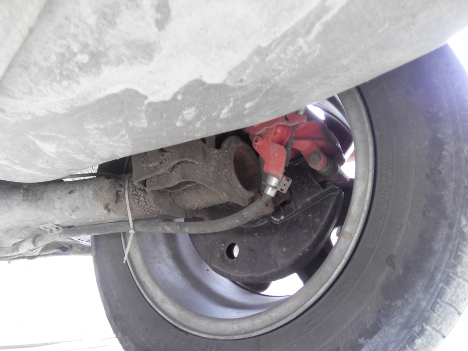

Фото сделал сегодня, ничего не видно (ничего попозже сделаю из ямы на фотык ) но всё же уже проехал км 150 после установки.
На этом вопрос закрыт. Все довольны.

11.06.2014Добавил фото изнутри на машине
