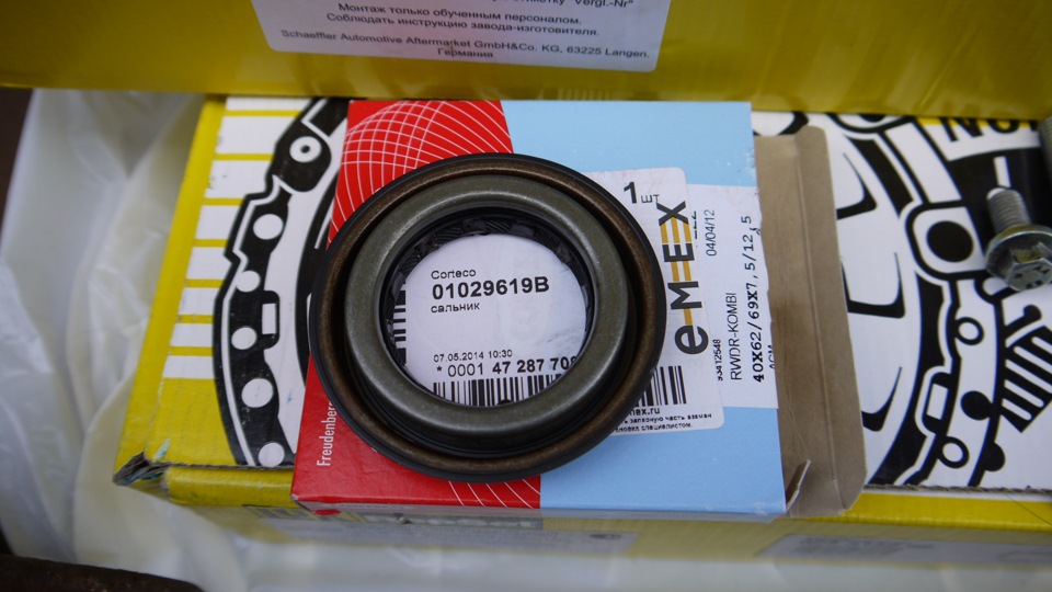

Заказал сделал в emex:
1. Комплект сцепления LUK 623314209 — 7038р по каталогу идет на 2,5 V6 Диаметр диска 228 мм.
2. Выжимной РСЦ LUK 510008410 — 3567р
3. Сальник правый полуоси Corteco 01029619b — 289р

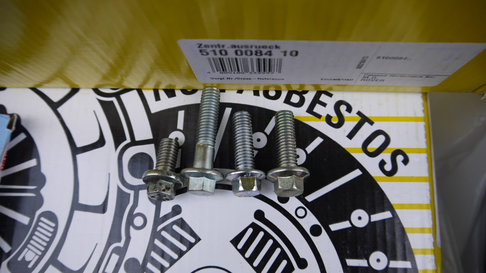

4. Болт М8 35*1,25 с фланцем — 5шт — 45р
5. Болт М8 25*1,25 с фланцем 2шт — 13р
6. Клипса крепежная 17,8-11,2*7,9 мм 7шт — 101р
Пока ждал комплект сцепления начертил и отдал изготавливать центровку для диска сцепления.
Когда все пришло, съездил померил как все подходит. Так как диск который был установлен с дырками, а новый с пружинками, видимо будет еще мягче сцепление.
Оригинал чертежа если надо могу выслать на почту.
P.S. По каталогу LUK комплекты сцепления отличаются 3й цифрой с конца. Причем на 2,5 комплект стоит дешевле всего.
LUK 623314209 — 7038р по каталогу идет на 2,5 V6, MG 160, MG ZT 190, 1.8 Turbo
LUK 623314309 — 9054р по каталогу идет на 2,0 V6 Диаметр диска думаю 228 мм
LUK 623314409 — 8911р по каталогу идет на 1,8 По книге Ремонт и эксплуатации Диаметр диска 215 мм.

Это что за фиксатор на маховике и откуда он?
Из магазина. А как протянуть моментом чтобы не проворачивался маховик? Фиксатор от ВАЗ
Конечно логично, чтобы не проворачивался маховик, но зачем? Это чему мешает? Затяжки болтов?
А болты зачем надо менять?
Потому что были разные болты
