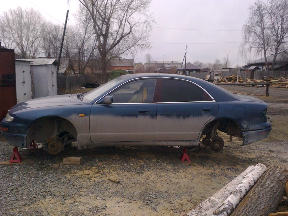

Давно собирался поменять тормозные колодки на авто но по причине холодов откладывал до весны, благо машина довольно сносно тормозила. Но вот наступило долгожданное тепло и я решил привести ручник и тормоза в порядок.

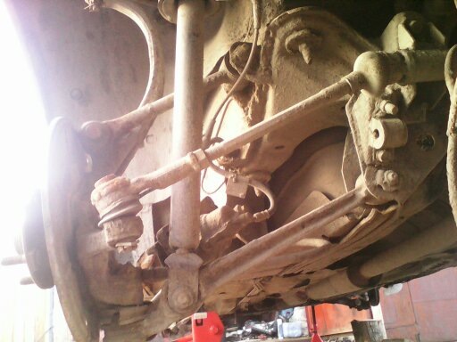

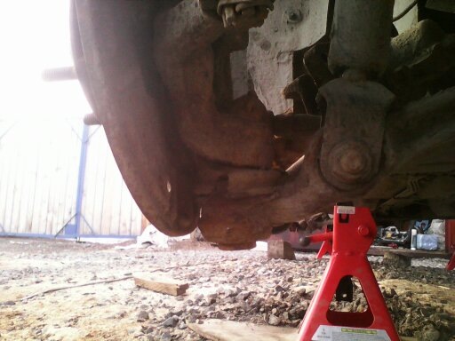

Сдернув колеса с машины первое что бросилось в глаза это отсутствие заднего поперечного стабилизатора.
Кстати на качество езды это практически никак не влияло машина дорогу держит идеально,
позже вычитал что на многих авто их нет прямо с завода (Злосчастной комплектацией не предусмотрено).

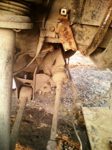

Также в глаза бросился порванный пыльник шарового наконечника рычага.

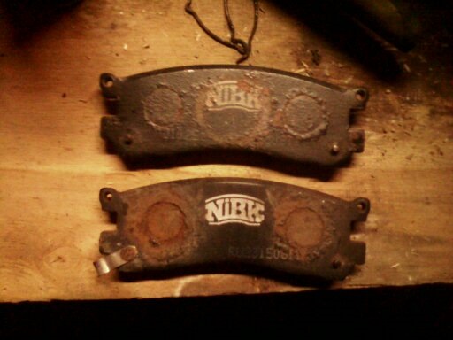

Но вернемся к тормозам, тормозные колодки я привез под заказ еще зимой но проблема была вовсе не в них, как оказалась — у меня рабочими были только задние суппорта (при этом машина исправно тормозила), оба передних стояли клином. Причина — загнувшиеся от частой смазки нижние направляющие суппортов.
Дальше начались проблемы заказав направляйки и пыльники шаровых — я прождал 3 недели как оказалось зря, направляйка пришла одна (и то не-та) и с пыльником та-же история. Что делать дальше незнаю ждать еще месяц не хочу придётся искать хорошего токаря.

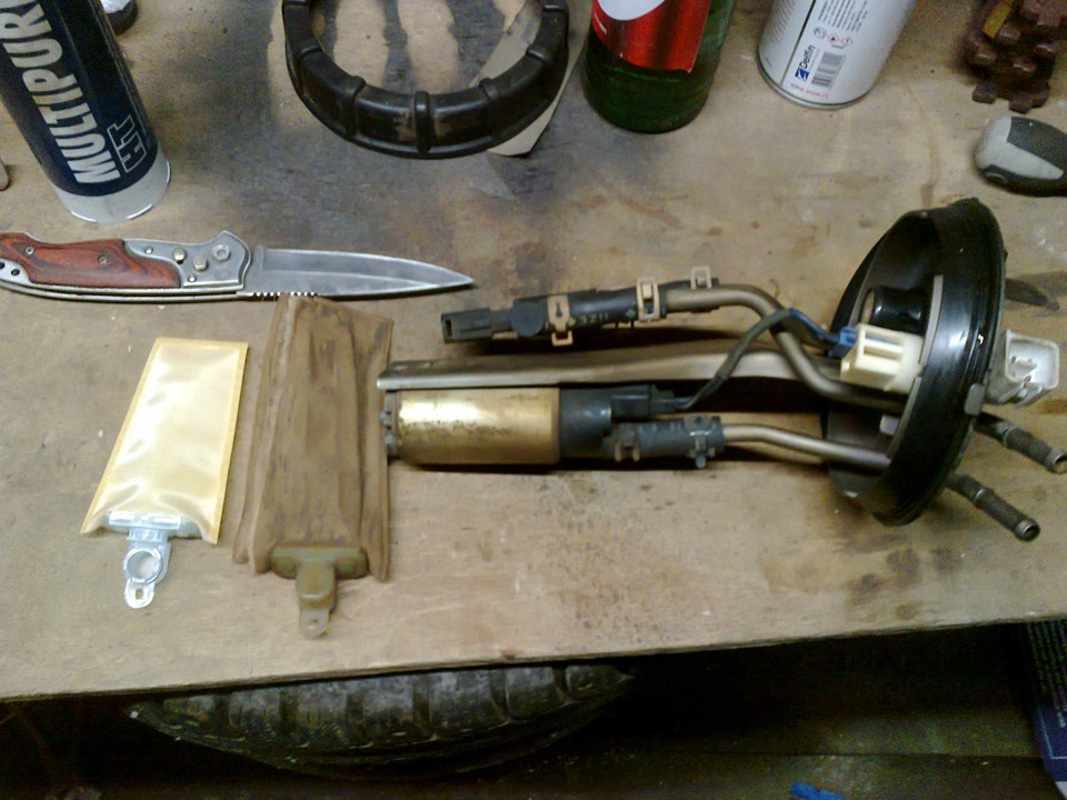

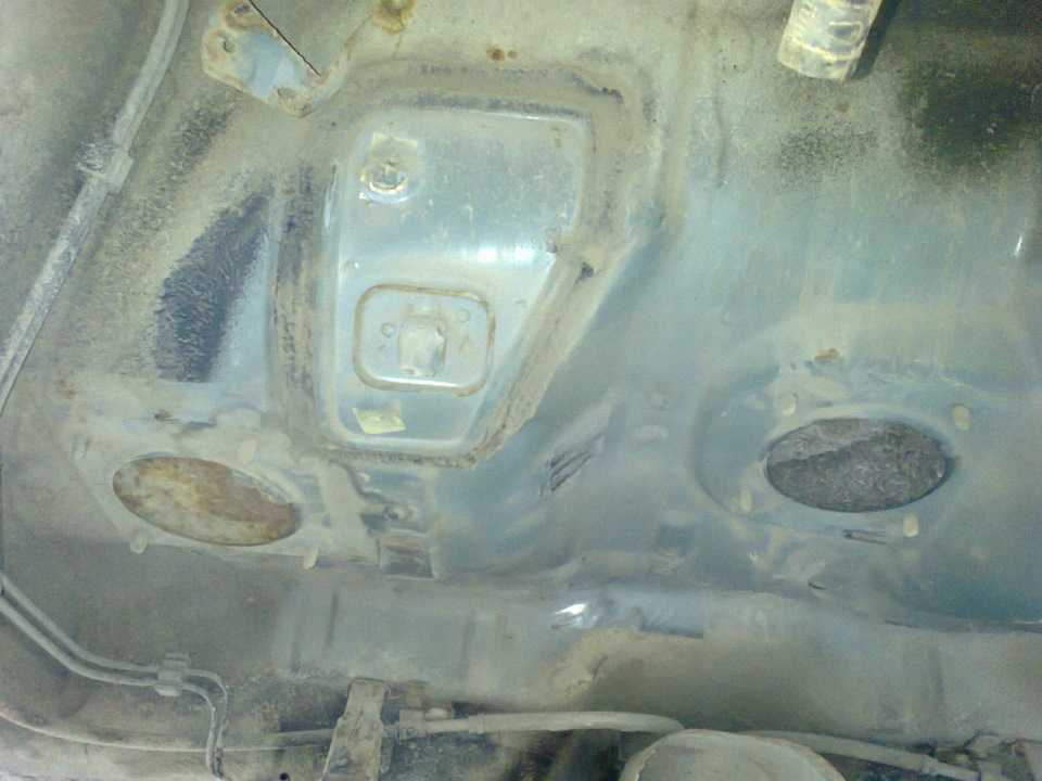

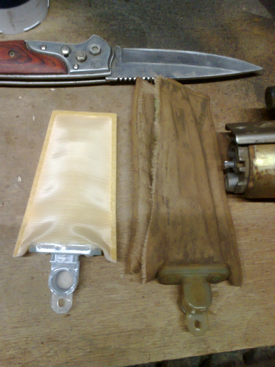

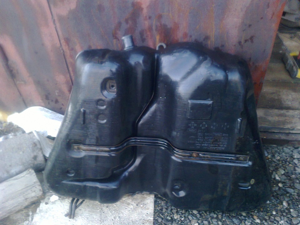

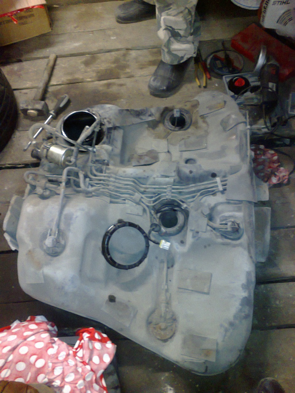

Но унывать я не стал и решил что пока машина не на ходу нужно поменять сеточку топливоприемника в бензобаке. Честно говоря с духом собирался долго, казалось что это займет кучу времени и сил но на снятие бака ушло от силы два часа с перекурами.
Отгибаем глушитель, отцепляем все трубки, откручиваем два болта и бак снят.

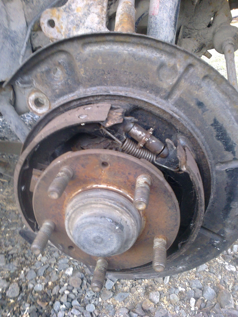

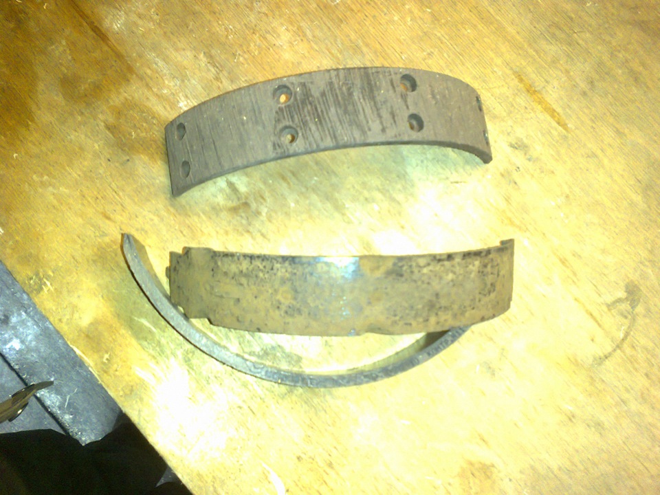

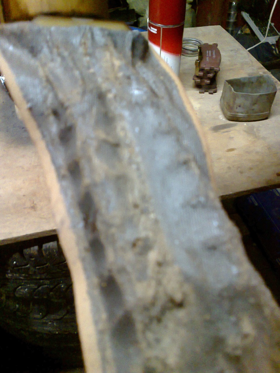

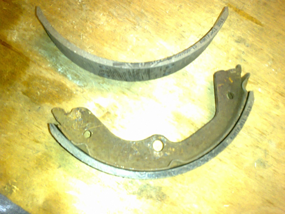

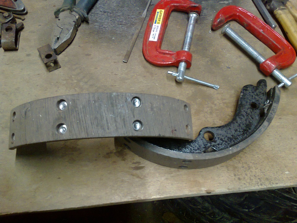

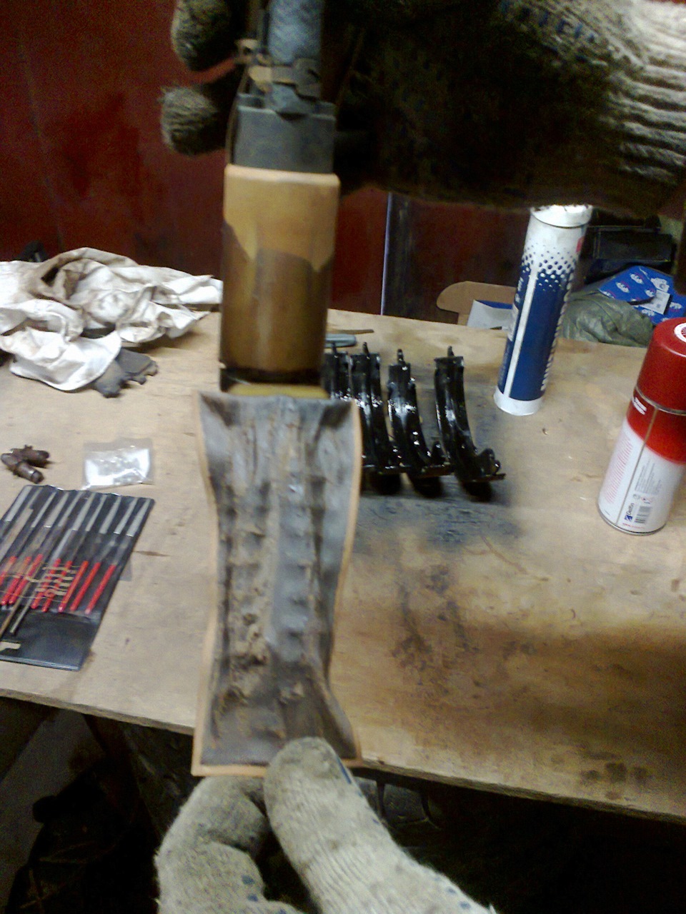

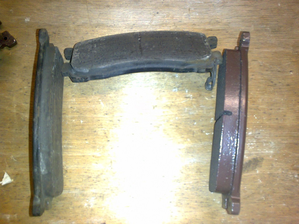

Поставив бак на место (за час), занялись ручным тормозом — сняв барабаны сразу стало ясно почему он не работает (колодки есть, а накладок на них нет) кто-то видимо любил с ручником покататься =))) Новые колодки ручника в каталогах мы отискать так и не смогли (кому интересно они в подгруппе фурнитура бензобака-нашол уже после того как сделал) но мы не ищем легких путей с помошью железной шетки, преобразователя ржавчины и нескольких запчастей от УАЗика востановили старые колодки.
Пришлось накладки немного подточить чтоб барабан легко садился.

все четко получилось! в итоге какова толщина задних колодок получилась после стачивания ? ( тоже кулибничию с вазовской колодкой а толщины оригинала нет )
А мы даже и не замеряли просто на место сразу барабан мерили и всё там на развод колодок запас большой.
вот мои имеют толщину 5.5. мм (ваз) -влезут или надо спиливать тоньше? просто друзья попросили наклепать колодки а а ферридо полностью стерто без накладок вообще. Вот и парюсь с толщиной. спасибо за помощь!
мне кажется изначально было тоже 5мм а после того как подточили осталось миллиметра 3
СПАСИБО !
Однакоооо, ! Я четко видел что уазовская шире, может ли такое быть, что колодок ручника на наши Мазда два типоразмера ?
Наверное так оно.

Изменения после замены сеточки ощутимы?
Маздочка пока без тормозов стоит так-что проверить пока не получаеться но потом постараюсь и динамику проверить были небольшие провалы и вялая реакция на педаль газа, и подсчитать расход топлива (поидее должен снизиться).
Сетка с какой тайоты подошла цена в у.е? и про колодки с уазика можно поподробней, какието определенные( фирма, для определенногогода и т.д.а то цена оригинала 72 у.е. по старому курсу по новому боюсь даже представить)
Сеточка от тойоты карина за 300руб подобрали просто по наличию, а с УАЗика взяли накладки с колодок ручника 160руб за 4шт и заклелепки для них 30руб компл наклепали и обточили слегка
а код и модель сетки остался?

У меня в гараже валялась сетка от ваз-2115 она-бы тоже подошла, но её очень неудобно прицеплять туда.
