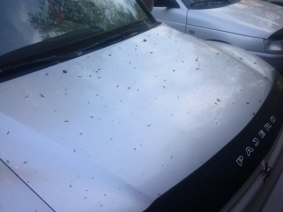

Всем привет! Дождался наконец теплых дней. Но эти дни были гадкими, по соседству с парковкой автомобиля растут тополя, я думаю вы уже догадались о чем пойдет речь, это липучки которые хрен че возьмет. Но будем бороться с ними.
ПОДСКАЖИТЕ ЕСЛИ КТО ЗНАЕТ ЧЕМ ИХ ЛУЧШЕ ВСЕГО ОТМЫТЬ.

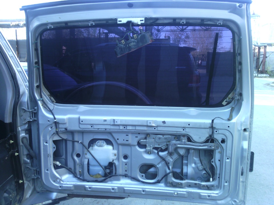

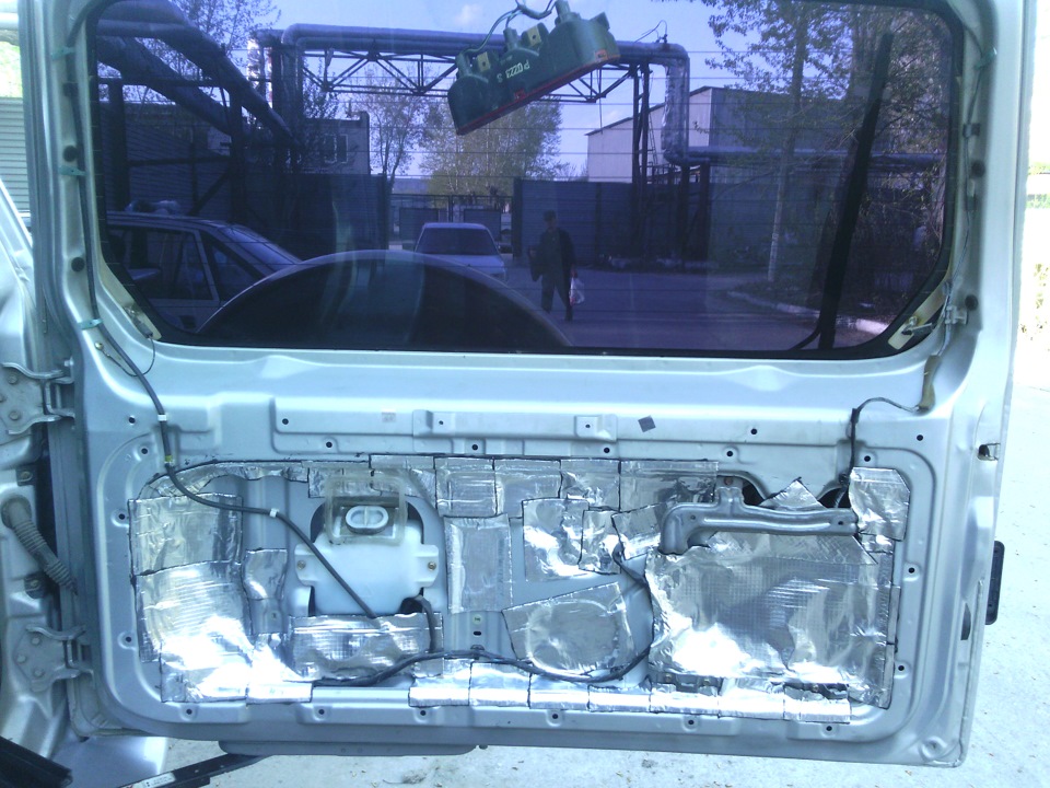

Решил одним вечерком проклеить сначала пятую дверь. Довольно таки легко все снял и решил наглухо все проклеить вибриком и сверху еще изолоном. При сборке пришлось немного попотеть так как все получилось очень плотно. Стало намного тише, результатом очень доволен.
Багажник проклеивал в другой день, сильно наглухо на стал проклеивать. Когда все разобрал, то были небольшие рыжики, но ура все было зачищено и покрашено. Увы фоток не получилось, не было фотика, а ждать было не когда пришлось быстро собирать. При сборке был убран третий ряд сидений и ремни безопасности.

Только вибриком проклеил? Он же только вибрации гасит. надо бы звукоизоляцию тоже проклеить, чтоб именно звук внешний не проходил. Летом хочу багажник проклеить весь, если время будет))
Нет. Изолоном еще прошелся (фоток просто нету), кое как на пистоны обратно посадил.
Я тоже еле как посадил, но двери. Я напихал очень много слоев и разная шумка. Один фиг основной шум идет от передней панели в Паджеро 4. Говорят крышу и пол если обесшумить, то эффективно очень, так как шум по ним гуляет и резонирует.
У меня двери шумкой пройдены еще, заметно тише стало. Скоро может и до крыши доберусь )
По поводу тополиных липучек — Profoam2000 очень хорошо отмывает. Он же мух с бампера отлично убирает.
Спасибо буду знать
