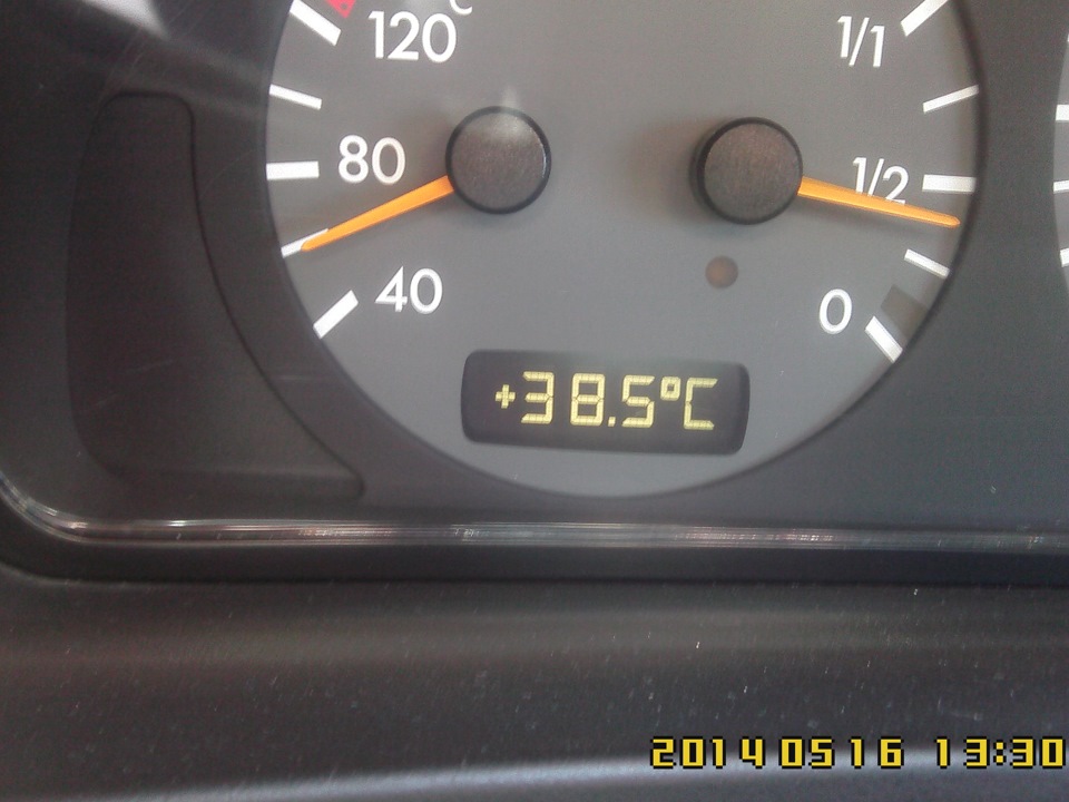

Ну и в заключении хочу сказать что вся работа проводилась в не человеческих условиях)))

Тепло-не холодно))
