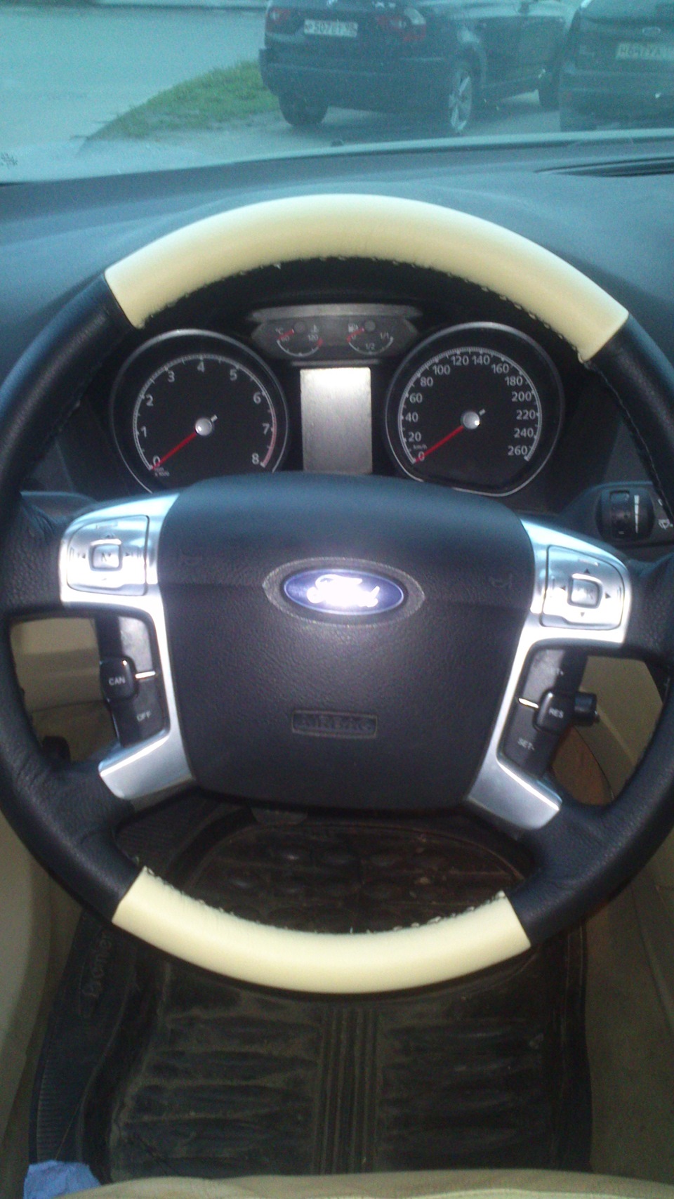

Обшил таки) насмотревшись на драйве как это делать и решил попробовать, купил материал нитки, раскроил старую обшивку и вырезал новую вот собственно что получилось, строго не судите в первый раз)

По рулю не осталось, но это делается с помощью скотча, облепливание его целиком а потом обрезаете на те части и как вам хочется и по ним делаете, только надо по бокамдобовлять по сантиму, что бы можно было сшить

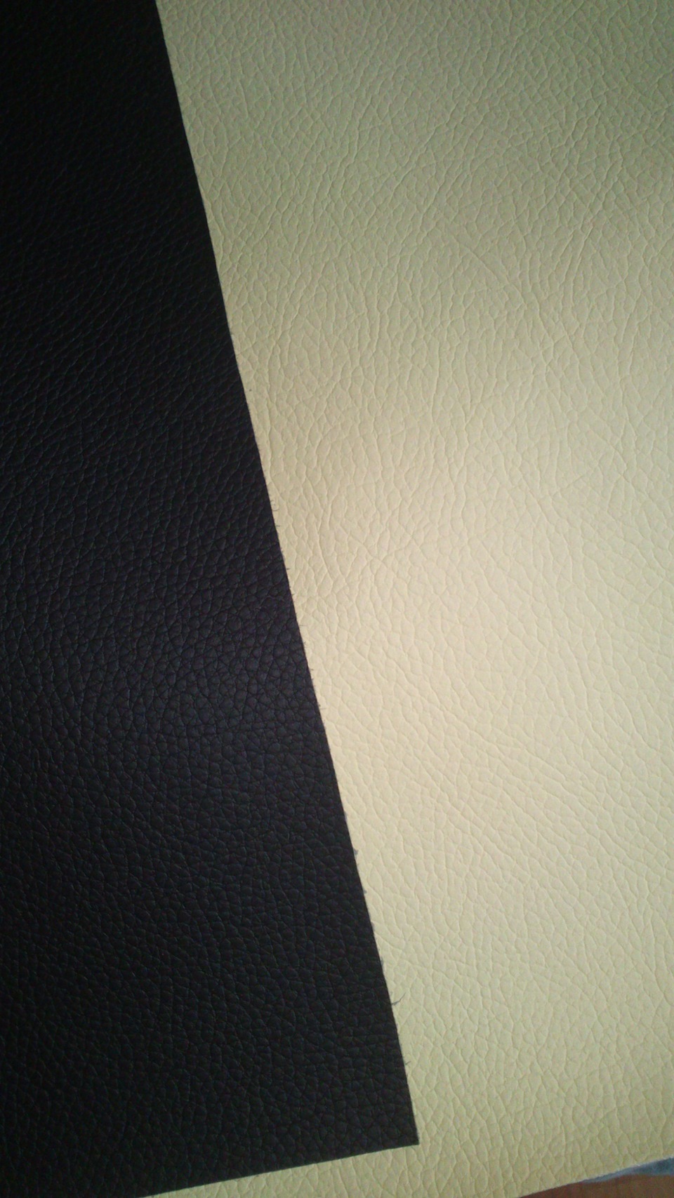

здорово получилось а скажи где кожу можно купить
Это эко-кожа, и брал в Питере на краснопутиловской, если вы из Питера то могу поискать данную организацию)
спасибо больчое за предложение.но я из МСК. я просто не представляю где как ее приходиш в ткани и говоришь мне метр кожи. или как ее мерить . это самое вглавное что останавливает))
Я приходил в спец магазин кожи, по обшивки диванов авто и прочего, возможно и в тканях можно найти, спросите просто эко кожу и все, а там уже сколько вам надо отрежут, недавно в тканях купил 10 метров ткани для обшивки скании) не стесняйтесь и спросите я думаю в Москве больше вариантов где купить чем в Питере

По всем ссылкам руль именно зашнурован, но способы разные. Себе сделал черный руль с белой строчкой. Нарядно вышло)
Спасибо за совет, в следующий раз сделаю именно, так просто делал первый раз а строчка в доль руля слабая оказалась и рвалась и не фига не вышло, пока поезжу так потом сделаю как надо)
За труды и потраченное время конечно 5, но в след раз смотри видео на ютубе как правильно делать. Готовая выкройка не шьется, а шнуруется вот через те самые строчки, что ты сделал по краям. Предварительно заготовка замачивается в теплой воде на пару часов, это дает возможность стягивать шнуровку до легкого подмятия краев. После высыхания кожа стягивает руль и все его выемки с дикой силой, но шов при этом остается идеальным. Удачи на дороге!
