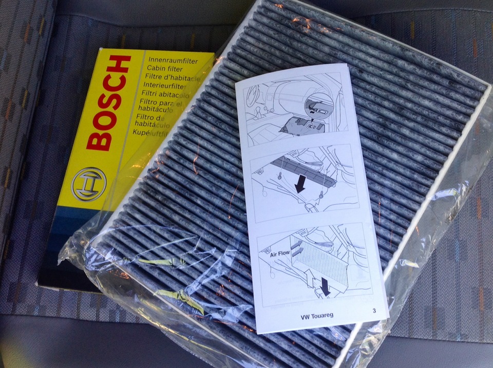

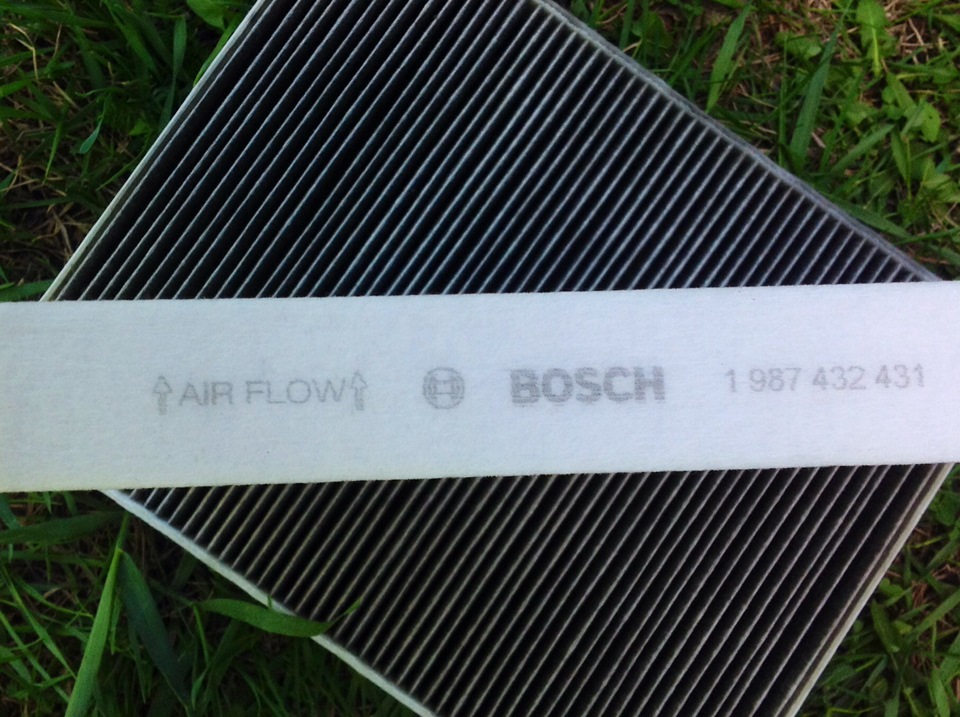

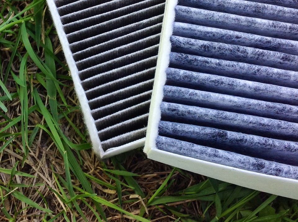

Заказал неоригинальный, но улучшенный от Bosch. По цене получилось как оригинальный обычный. Номер (код) фильтра 1 987 432 431. Он же подходит на Тубареги и Кусемачки. По сравнению с обычным у него действительно более широкие фильтрующие элементы, они потолще. На фото видно.
В упаковке фильтра имеется инструкция с картинками. Все просто и понятно.

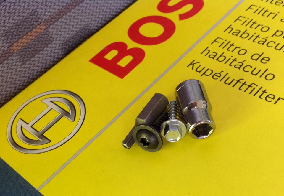

Все работы проводятся в районе ног пассажирского сиденья под бардачком. Из инструмента понадобится насадка Torx и головка шестигранная на 5,5 мм. У меня такой не было, пользовался головкой на 6, она тоже подойдет.

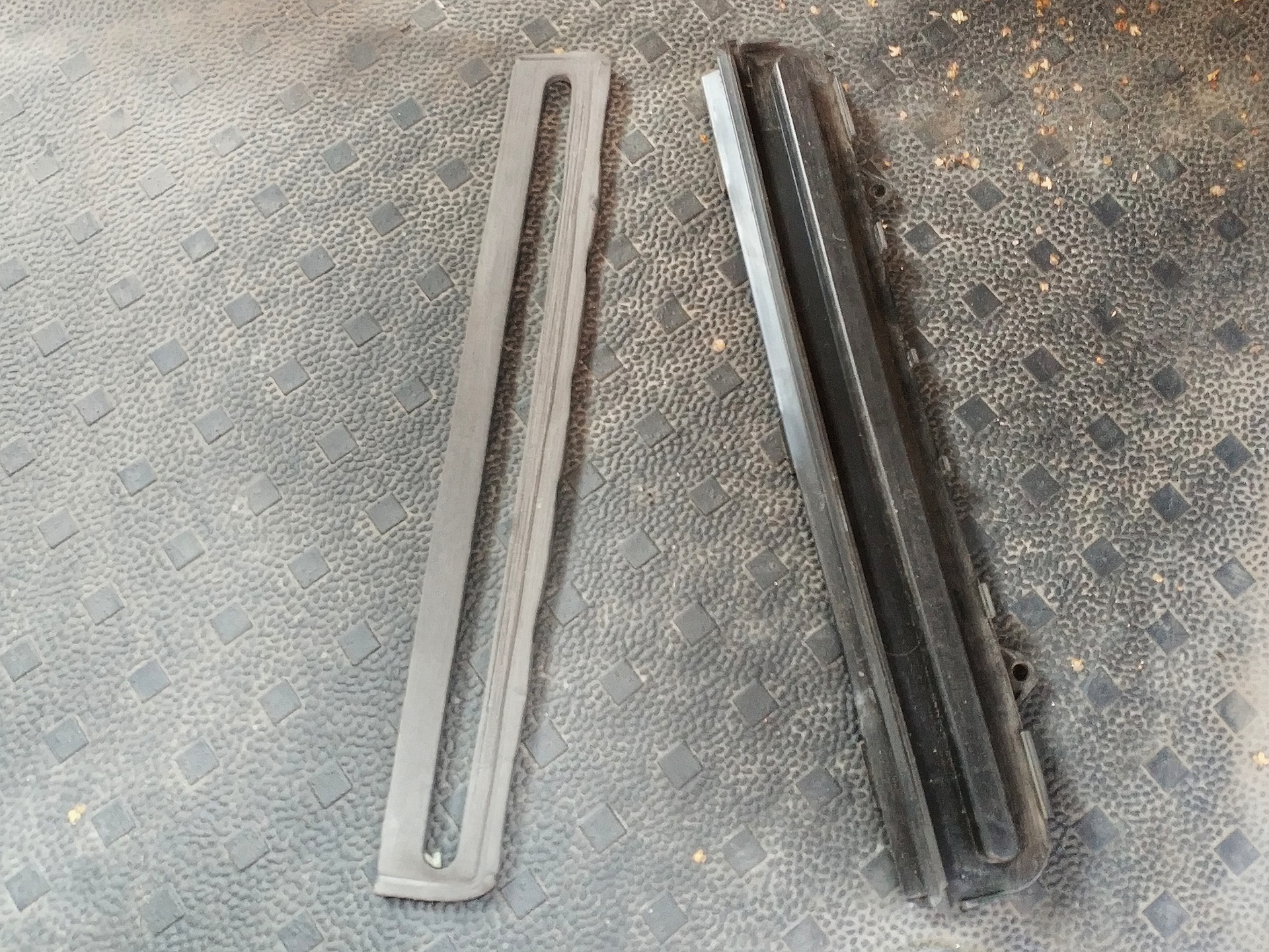

Сначала откручиваем три болта под бардачком и снимаем пластиковую декоративную панель. Под ней обнаруживаем нижнюю крышку фильтра, расположенную под наклоном. Ее держат два болта. Откручиваем их и вытаскиваем старый фильтр. Лучше что-то подложить при его вытаскивании, поскольку может посыпаться из него пыль, листва и прочая грязь.
Вытащили и можно вставлять новый фильтр. Направление воздушного потока на нем указано. Но перепутать сложно, у одной из сторон бортик повыше, он входит в паз, предназначенный для дуракоустойчивости. По-другому не вставить.
