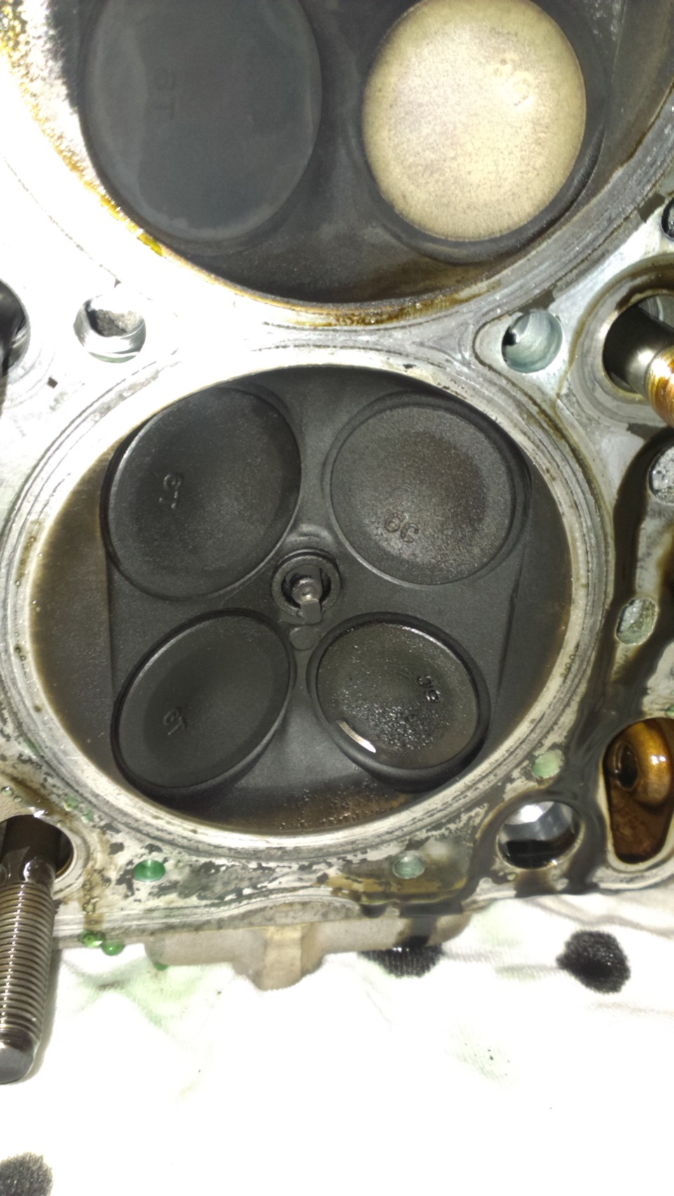

Выдернули сегодня с Костяном движку, скинул голову.
Блок целый, даже не задело, в клапане дыра, подозреваю, что и седло тоже покоцало. Видимо кусок керамики от свечи попал чётко между седлом и клапаном и всё это благополучно улетело в трубу.
Скинул горячку с турбины, фортануло… она тоже целая, не зацепило :)
На новой движке заменили маслосъёмные, воткнул свои валы томей 260, накрыл клапанной крышкой и на сегодня хорош.
Завтра соберём ГРМ, всю навесуху и будем втыкать.

повезло так повезло, в основном всему писец приходит.Шатуны и вкладыши менять не будешь?
У Антохи теперь есть запасной мотор)))) Ну что-то как-то всё цело на удивление)))) Может кусок керамики и клапана где-то внутрях застрял, раз крыльчатка не коцаная?
нету нигде ничего, всё облазил, турбину не просто же так разобрал :)
Из за таких повреждений ты заказал новый мотор?
да.
