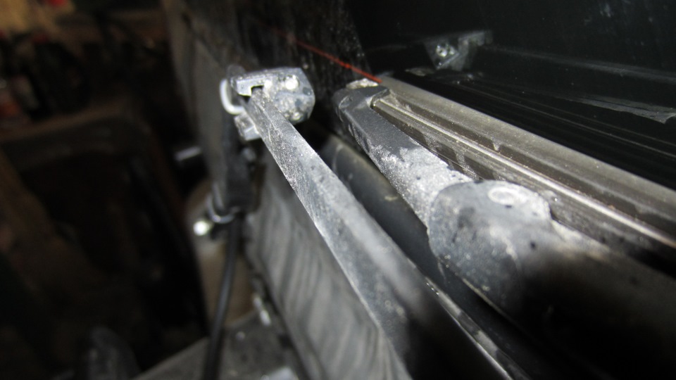

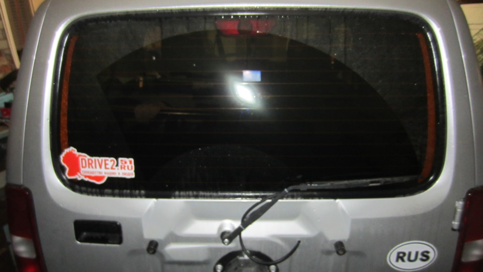

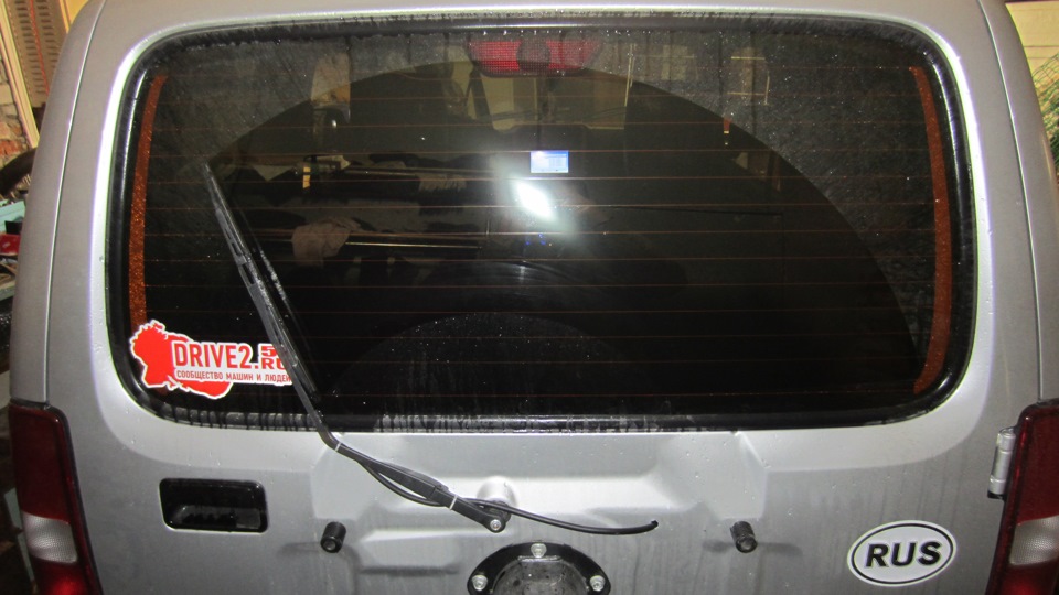

После приобретения мягкого чехла на зап.колесо и примерки его на место выяснилось, что резинка стягивающая чехол перекрывает работу форсунки. Было решено поменять штатную форсунку на другую, установленную на поводке з/дворника. В своё время такая же была установлена и на Матиз жены. На эту роль подошла форсунка (жиклёр) от ЗИЛ-4331/5301 "Бычок" (1102-5208040) с двумя соплами. Посадочные усики пришлось немного подточить надфилем до размера поводка дворника и погреть феном при установке.

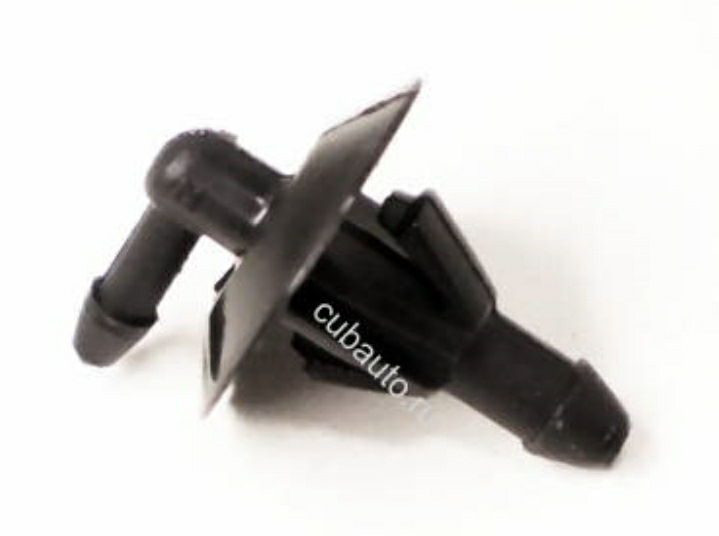

Номер углового штуцера через дверь 2D0955467

Штатное отверстие под трубку уплотняли? Если да, то как? Если нет, то не перетирается ли шланг?
В штатное отверстие двери вставлен штуцер-уголок, с креплением гайкой.
А от чего он? Как он хоть выглядит?
Я делал из штатного. Но можно и целиком изготовить. Фото чуть позже выложу.
Спасибо. Буду ждать с нетерпением.
Не подобраться чтобы сфоткать. Нужно снимать запаску. Лень.
Суть в том, что обрезается штатная писалка, примерно на 15-20мм от двери. Отверстие глушится коротким винтом М5. Сбоку слева сверлится отверстие и нарезается резьба. Куда ввинчивается обычный прямой штуцерок, под диаметр шланга. Я выточил из дюральки.
круто! наверняка и смачивает лучше! нужно тоже приколхозить)
завидую — взять и так просто просверлить дверь — я бы другие варианты искал с неделю наверное
Я не сверлил. )))
В этом отверстии стояла штатная форсунка.
Дело хорошее, у меня как раз от бычка остались форсунки :)
Как трубку жидкости омывателя соединяли со штатной?
Разжился в магазе резиновой трубкой для омывателя. Еле нашёл. ))) Везде силиконовые, дубовые.
Стыкуются в двери (штатный разъём).
