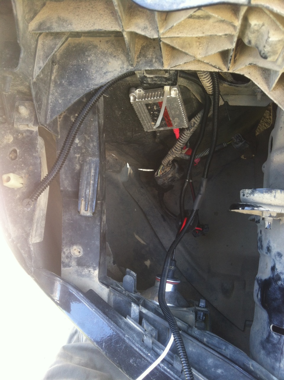

Когда ездил на копейке, особо не парился о свете, тк ездил по городу, а за него особо и не выезжал. Сейчас же на черныше достаточно часто катаюсь по ночной трассе и появилась необходимость в дополнительном свете.

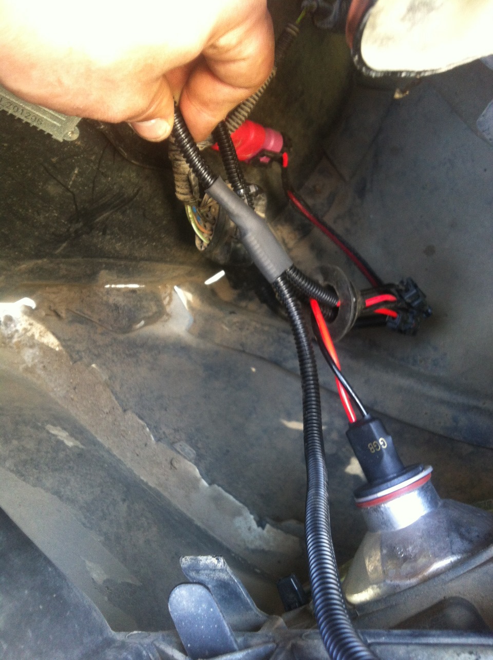

Собственно и приобрел блок переключения, птф, заглушки и ксенон. Довольный поехал устанавливать и столкнулся с такой ситуацией, что нет проводки… Но это не страшно и поэтому случаю были приобретены еще провод сечением 1,5, в негорючей оплетке(6м), гофрированная трубка(6м), клемма круглая (2шт), и термо-трубка. Из за того что старался все сделать аккуратней, времени ушло около часа.
На фф клубе прочел к чему надо коннектиться и работа закипела
там автор уверял что надо провод надо кидать через общую клемму, но я просто отрезал провод птф и скрутил провода между собой
после чего переходим в подкапотное пространство и как обычно все прячем в гофру
ах да, забыл сказать, что все делал на работе. Успевал везде)
минус кинул на крыло, тк больше ничего дельного не нашел…
а остальное дело техники, подсоеденил провода к птф и кинул провод на другую сторону
ну и на последок как теперь форд выглядит

молодцом прям четко :) я так же туманки ставил, только за место гофры было много термоусадки я в нее всю проводку обтянул :))
ахаха) забавно) просто раз уж везде гофра, почему бы не продолжить идею?!)
полностью согласен :) я не говорю что термоусадка лучше, просто когда делал гофры под рукой не оказалось :(
