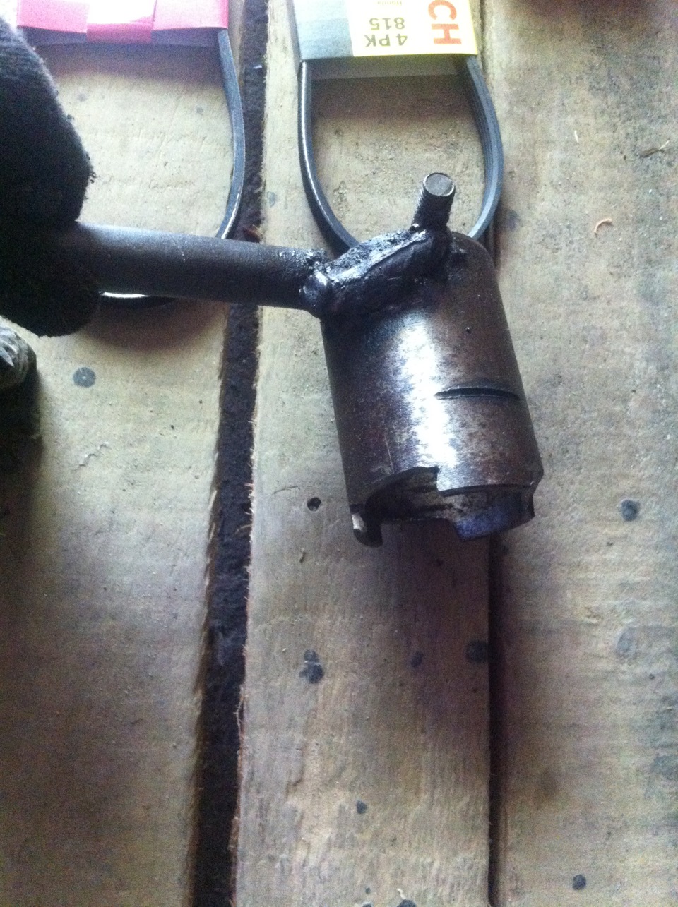

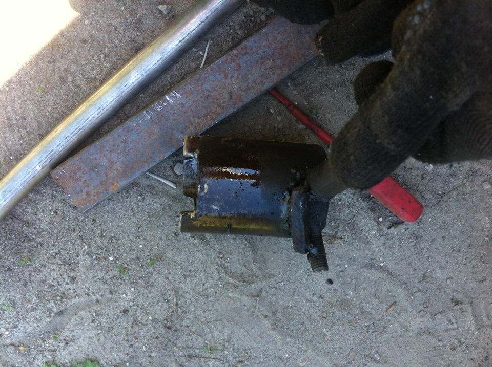

Т.к. у меня АКПП, мне пришлось сделать ключ, чтоб застопорить шкив. Часик работы с болгаркой, наждаком и сварочным аппаратом, и вот что получилось, (строго не судите, варил второй раз в жизни):
Решил попробовать немного ослабить шкив, все ОК, сварка не отвалилась!=) Оч. рад!

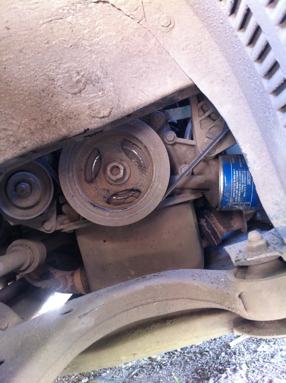

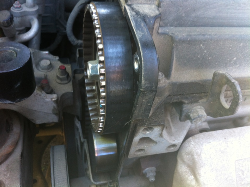

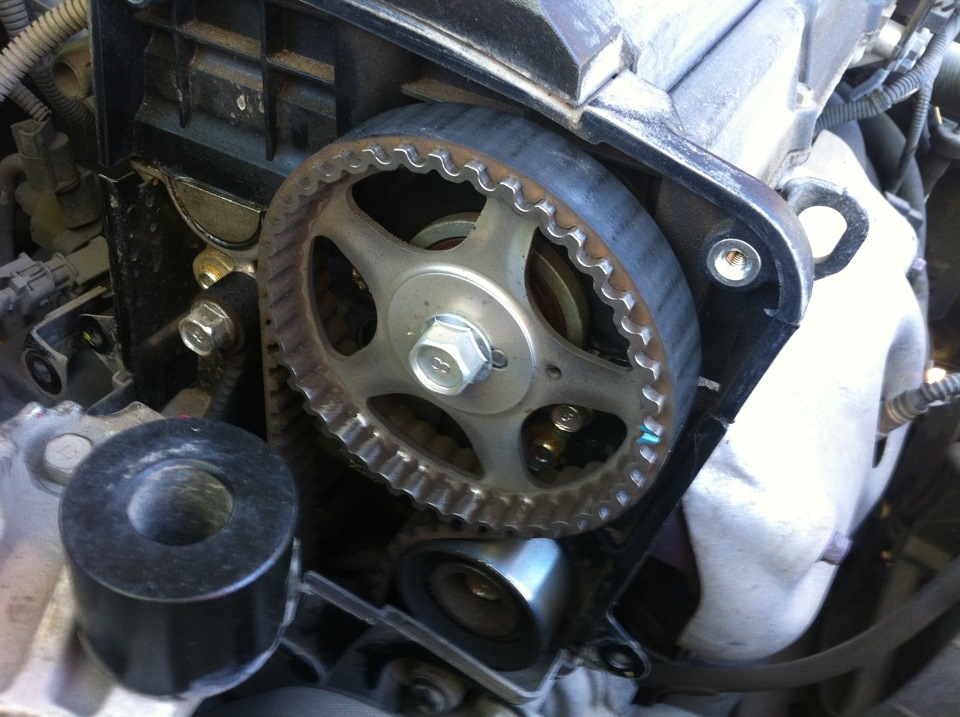

Все готово к замене, жду следующих выходных, для самой замены.
Немного фоток:

зря с ключом замарочился, у моей мамы тоже киа рио акпп, менял у ней ремень ГРМ, для того чтобы застопорить шкив нужно снять металлическую накладку снизу, в районе маховика двигателя, и вставить в паз маховика отвертку, тем самым застопорив коленчатый вал и соответсвено шкив
Да да, есть такое. Мы не ищем легких путей!))))
