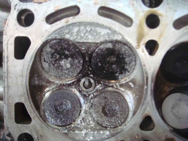

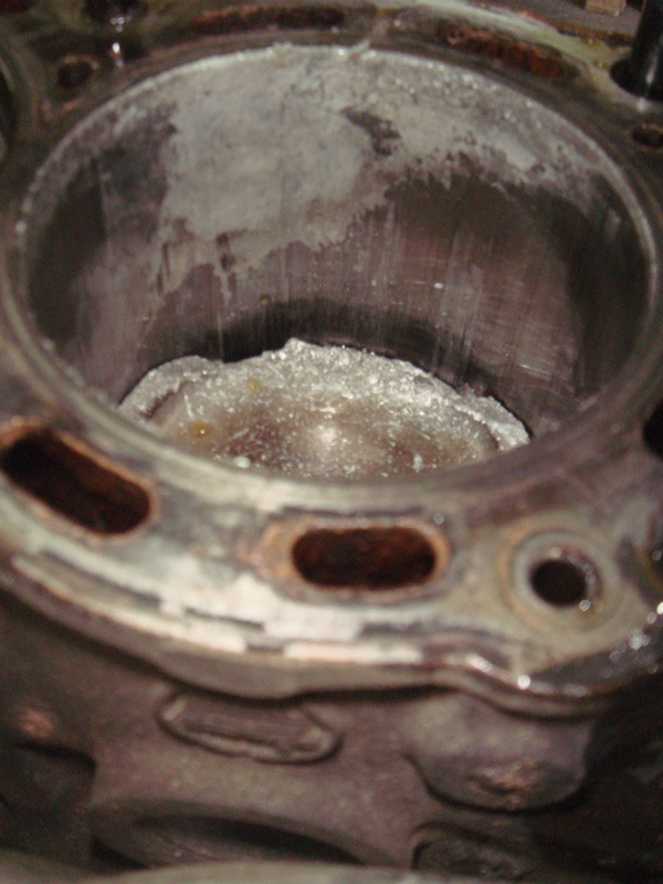

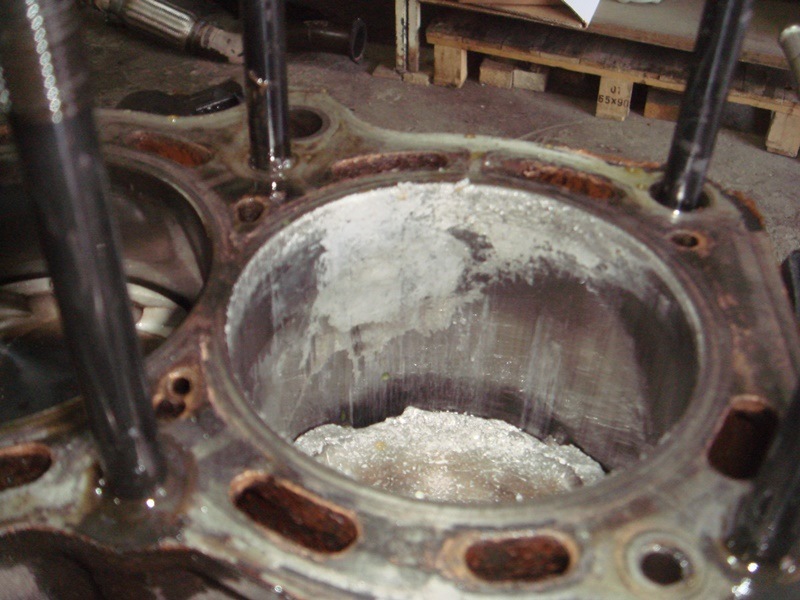

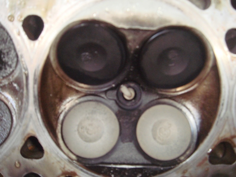

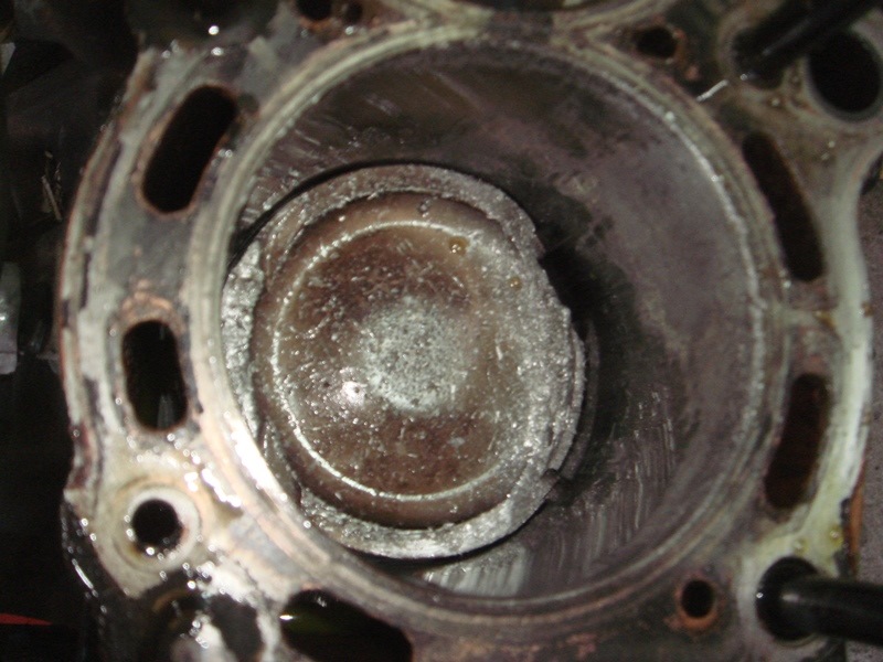

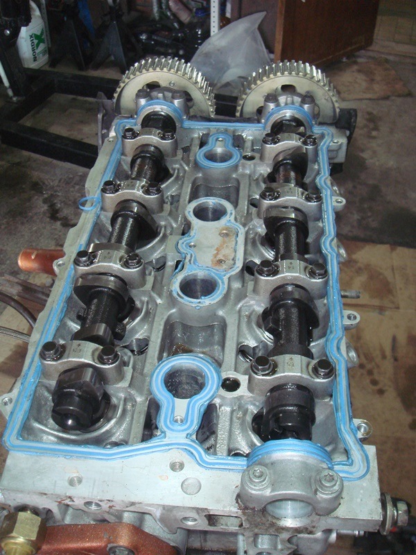

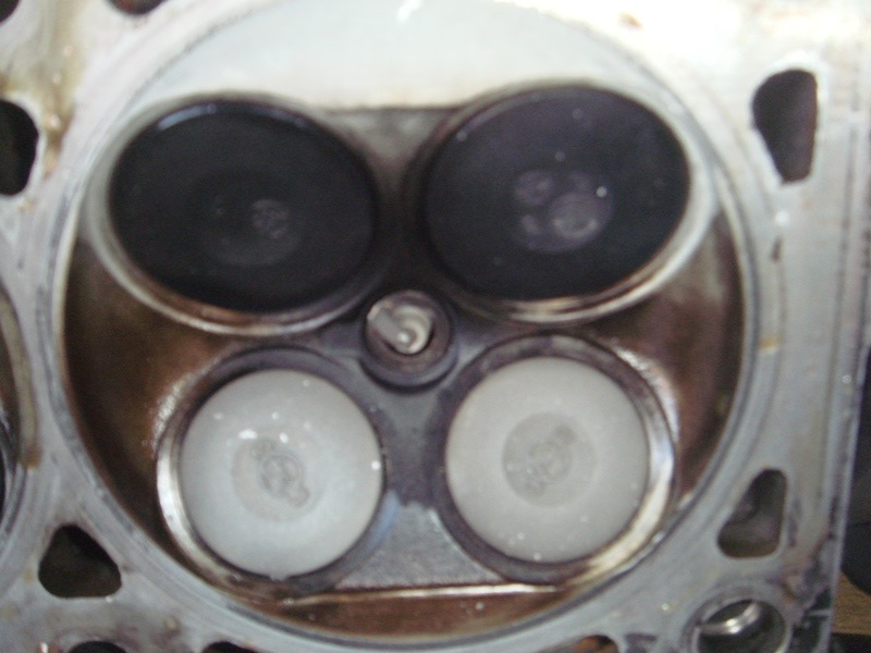

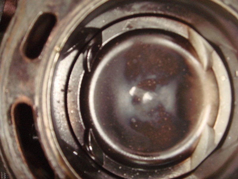

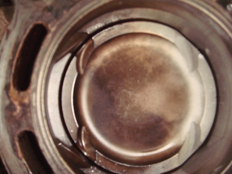

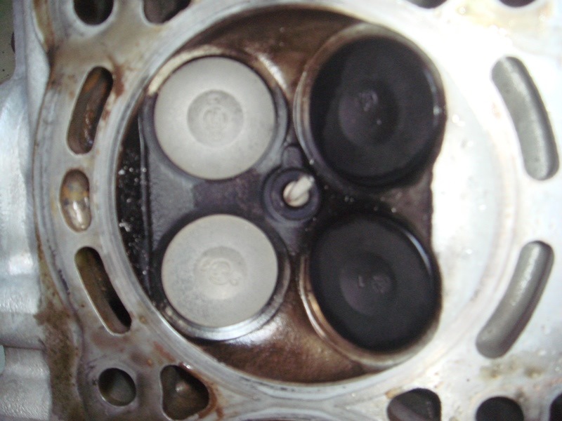

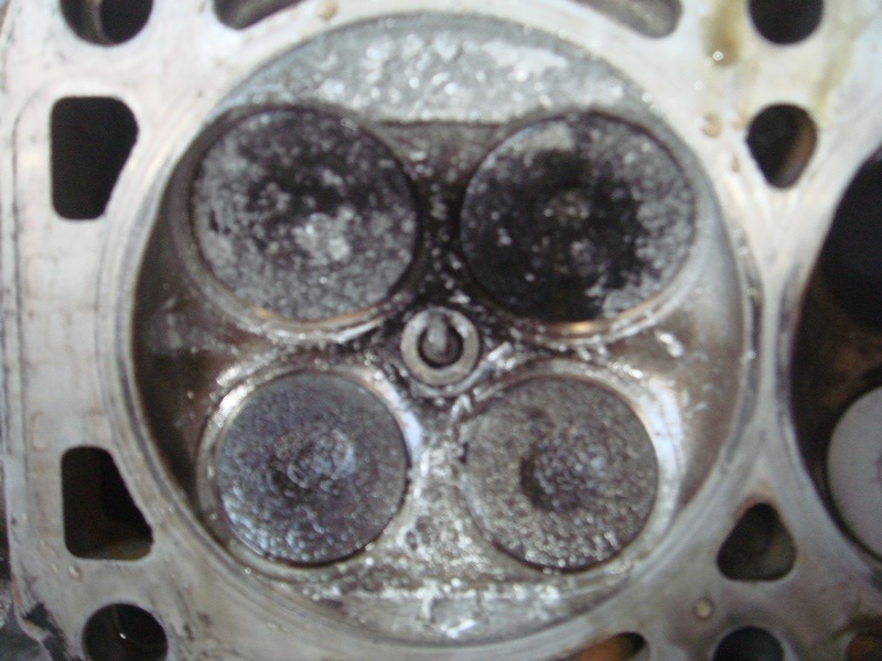

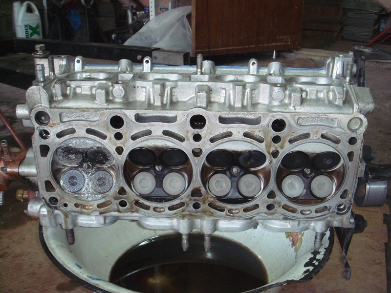

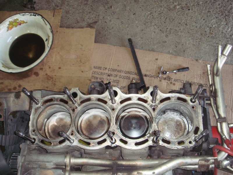

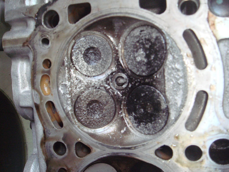

Вскрыл мотор, пока только снял головку блока низ еще не разбирал, все в процессе. Когда разбирал верх масло было везде.

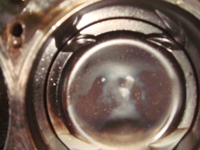

Вскрыв мотор я увидел отметены на всех поршнях и на голове соответствено.
Всетаки походу это был детон.
Кто что может сказать просмотрев фото, очень интересно ваше мнение!

Парни, какой блин детон? Перегородки на месте всяко, вкладыши тоже…
Покрошилась корона поршня — калилка на лицо. И то, что развалился один поршень это говорит о ниачемности именно этих поршней(ниасилил нагрузки).
Причин масса — от кривой сборки до банального перегрева. Корень проблемы — появление перегретого участка внутри камеры сгорания.
Если сборка — смотреть
— Выступание прокладки внутрь камеры сгорания
— Калильное число и качество свечей
— Плотность прилегания клапанов(если клапан идеально не сядет на седло — рано или поздно перегреется тарелка)
— Температура ОЖ и работа системы охлаждения, в целом во время крайнего прогона — недостаточное охлаждение могло привести к локальному перегреву камеры сгорания(4ц).
— Масло в камере сгорания(какой кстати зазор в паре поршень-цилиндр, какие утечки компрессии перед замером?)
Любая из этих причин — и появляется калильное зажигание, которое способно наделать таких дел. И противостоит ей поршень очень и очень недолго(от нескольких циклов) — и никакие наушники и датчики не покажут её.

Свечи 8-ки Denso IK24.
Клапана прилегали плотно бошку прроливал.
Темп ОЖ высокая, да было такое.
Зазар 10 соток, это рекомендованно заводом изготовителем этих поршней.
Подготавливал и собирал мотор сам, какие тут коментарии…
При детоне нет разницы — сток поршень или какая-то ковка
перегородки одинаково рассыпаются. Бортовик посмотрел — поршни сильно б/у были?
клапана уже как лет 10 проверяют вакуум-тестером, быстро и точно в отличии от керосина
А сколько была температура воды? Может быть не успел мотор остыть между прогонами?
Вообще, не частое явление на бензиновом моторе, когда проимходит эррозия короны поршня, важно разобрать причины.
поршня были норм поэтому их и оставил.
Да вода была горячая около 100. Возможно но за этим должен смотреть настройщик.
ну да, поршня норм однозначно(неясная ковка с пробегом около сотки) — а вот настройщик явно что-то там должен(магией обладать). Есть прецеденты таких же пробегов на аналогичный поршнях, чтобы без фаталов?)

К этому приводит превышение температуры
выхлопных газов (ЕГТ) и детонация.
Так что тут без вариантов, мотор тебе положил настройщик!
Это его вина 100%. Он вообще что ли на приборы не смотрел? Надо же понемногу прибавлять, что бы не прошляпить момент.
Очень жаль моторчик. Пусть настройщик тоже вкладывается в новый мотор теперь. Если не умеет — зачем браться. Это косяк! Просто косячище!
Так в том то и дело что ЕГТ по логам всего 760 градусов!

Форсы пролей на стенде, причем сымитируй нагрузку соответствующую высоким оборотам. Возможно, что одна из них херово открывается.
Я уже видел ситуацию чуть хуже у Субаря 500-сильного. Но там было еще проще — сбой программы и все форсы на ланче отрубились на пару циклов. Мотор превратился в винегрет.
П.С. Там еще следы оплавления, а это значит егт именно в этом горшке был далеко за 1000 градусов.
Да форсы проливались перед сбором мотора. Сейчас конечно пролью. Тут тоже Сталинград в горшке.

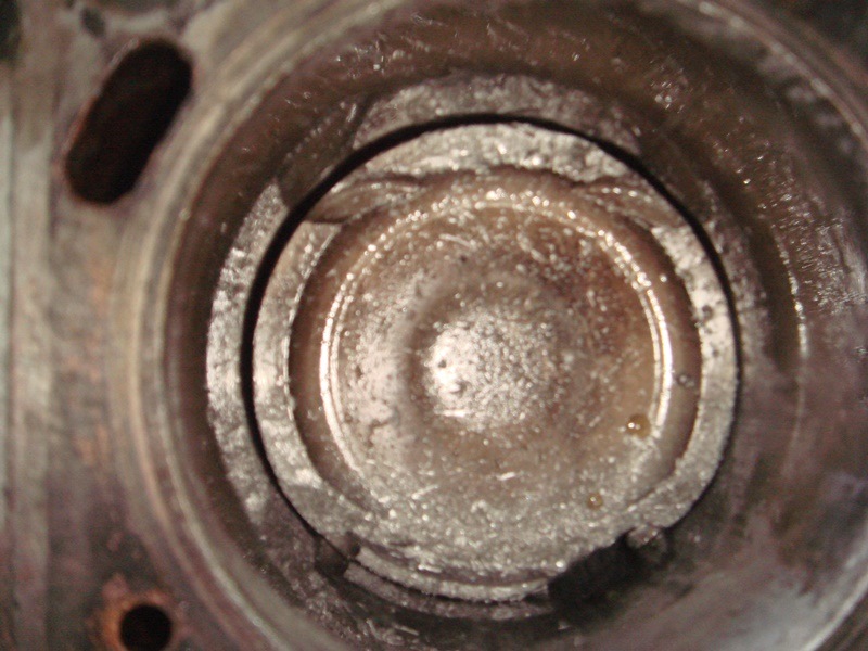

Кусок поршня отвалился и чего наделал( (
Тут да, либо детонация, либо поршень хреновый, клапаны не колотые, голова тоже.
Поршень отличный был ковочка Arias. клапана целые но пока не известно ровные ли они.
Тада дикая детонация.другого нет, клапан дугой бы согнулся если бы так поршень долбанул.
Согласен, детон походу адовый был, как настройщик его не услышал очень интересно…
Ты в пол поехал и это случилось, так?
нет на стенде принастройке рвануло
В какой момент, просто спокойно крутил и бах. . . . . или как я понять хочу
Изначально машину прогоняли 5 раз во всех режимах и вводили корректировки в мозг, все было нормально. Это был 6-ой прогон, пашина пошла на разгон, и не дойдя до отсечки произошло вот это (последствия чего я сейчас разгребаю) ЕГТ было 760, смесь 11,4-11,6 все показатели внорме скорость 202 км/ч на 4-ой передаче. Потом смотрели логи (так как настройщик их писал) и по логам было все ок. но как сам видишь несовсем.
Так и видно что остальные цилиндры в прекрасном состоянии,
А в этом то ли поршень лопнул из за косяка внутреннего, либо что то с управлением в этом цилиндре случилось.
У ГТЕ больной 4-ый цилиндр(( это уже доказала многолетняя практика. На остальных поршнях тоже есть отметены от детона.

Ну как бы по приборам действительно параметры ты пишешь нормальные, но чудес не бывает, алюминий не плавится при 760 градусов, если всё ОК, с охлаждение мотора. Там ЕГТ зашкалила за 1000 градусов, это точно. Возможно датчик ЕГТ врал? Или же он был вкручен после турбины, а надо до турбины, а желательно вообще сразу на выпуске в выхлопной коллектор, где все трубы сходятся в одну. Ну понятно, что это средняя температура по больнице, но всё же. Если форсы были пролиты, то можно исключить, что одна форсунка не доливала и беднила на этом цилиндре.
Согласен что чудес не бывает, но как видешь сам на итоге.
Я вижу не чудеса, а закономерность от адского ЕГТ и детона. Ну с детоном разобрались, он его не расслышал тупо. А датчик ЕГТ твой стоял? Какой фирмы? Где был вкручен?
ЕГТ мой Халтек, вкручен на своде ранеров где и был всегда.
