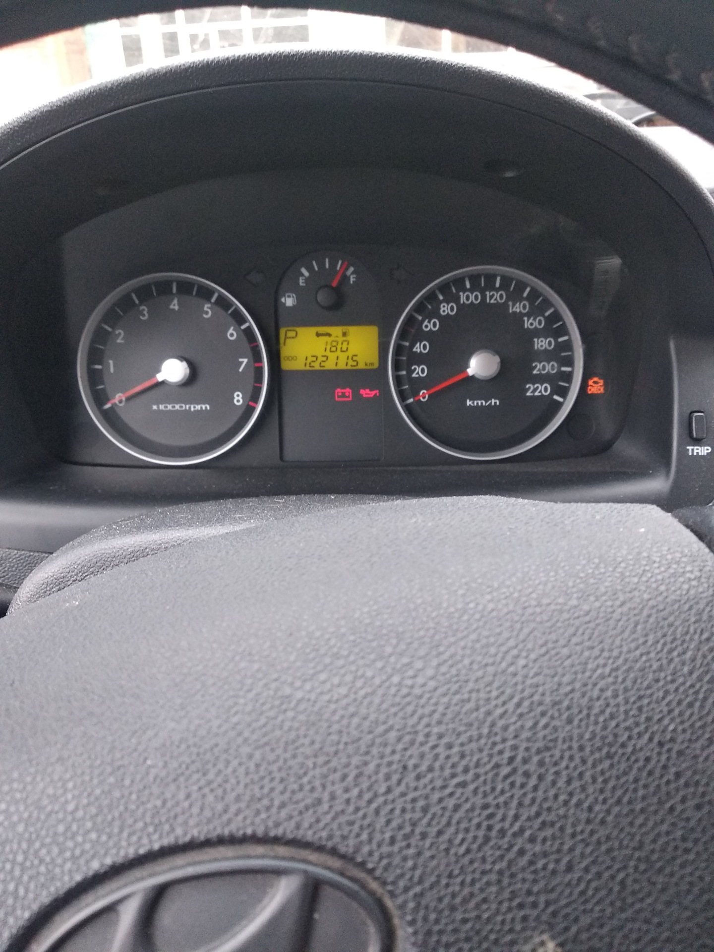

Всем привет! Практически с самой покупки машины хотел иметь приборку с компьютером которая идет в комплектации GLS, но стоила она уж очень дорого (15-20 тыр), а б/у покупать как-то не очень хотелось. И вот, недавно копаясь на сайте в автодоке, обнаружил, что у одного поставщика она стоит 5 с небольшим тысяч.
Почему она стоила так дешево на фоне остальных предложений (от 15 до 48 тыс.) я так и не понял… В общем, решил ее заказать и вот на днях получил. Номер приборки 94005-1C291 (для механической коробки, без индикации холодного двигателя). Также, вместе с приборкой заказал датчик температуры забортного воздуха (номер 94110-1C100).
Поскольку в приборке не было индикации холодного двигателя, сразу решил это дело исправить и запаять недостающие детальки, как я делал это на своей старой панели. Отчет об установке индикации можно найти в моем БЖ.
Сегодня приборку поставил, всё работает замечательно, радости нет предела :))
Установка очень простая — всё сводится только к замене приборки и установке датчика температуры за решеткой радиатора. Разъем под температурный датчик уже имеется, как и вся остальная проводка.
Единственный недостаток — это то, что пробег у меня теперь нулевой :)) Теперь думаю как это исправить. Заморачиваться с прошивкой контроллера как-то не хочется, поэтому пришла идея спаять генератор импульсов, который имитировал бы датчик скорости, чтобы намотать свой пробег. Комплектующие все уже закупил, печатную плату разработал, теперь осталось её вытравить и спаять. О результатах эксперимента с намоткой одометра отпишусь :)

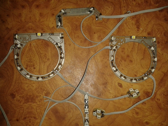

День добрый.Я не продаю, я поставил в свою приборку светодиоды.Панели у меня нет
Вот такую

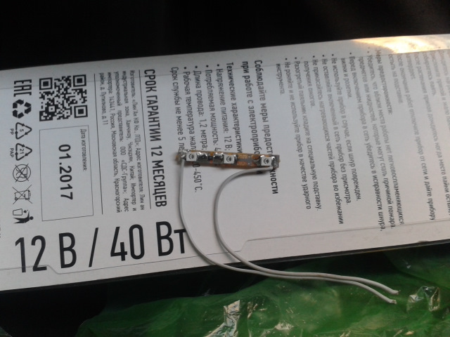

Как то так Но что то фото плохие получаются
Комплект
Эту не смог поставить Под дисплеем стоит
Спасибо придется еще раз разбирать Поставил вчера платы диодные Кроме одноИ Получилось классно

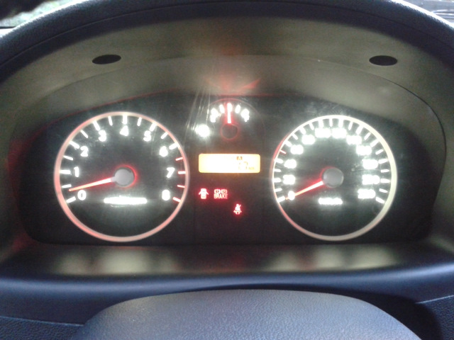

Сегодня тоже установил такую же панель, была без лампочек. Поставил свои и половина приборки не горит… В чем может быть проблема? Как у вас с пробегом скрутили?
Странно, что лампочки не горят, проверить бы надо контакты, может в них дело? Приборка, как я понимаю б/у была?
Пробег пока не трогал, как-то всё руки не доходят)) Сейчас показания приборки 1500 км))
Да, приборка б/у. Все внутренние лампы горят. Не было внешних, я свои поставил со старой. Подсвечивают только показания топлива и половина показания скорости.
Думаю, надо попробовать разобрать приборку и посмотреть состояние контактов и дорожек на плате, которые идут к лампам. Возможно, проблема в них…
Они могут быть только окислены? А кода лампочек нет?
Да, либо окислены, либо повреждены. Но в первую очередь я бы еще раз проверил сами лампы. Судя по каталогу, код лампочек 94369-26020.

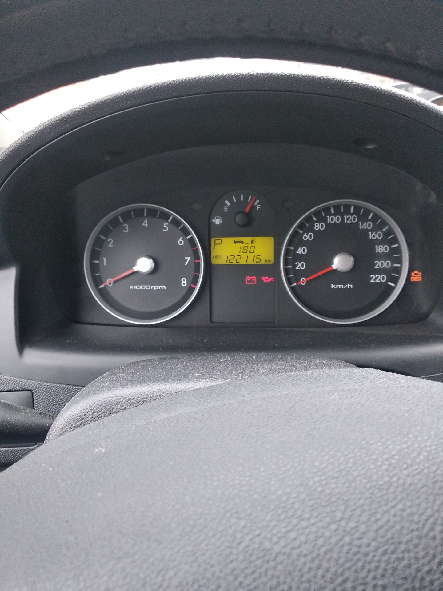

на фото ж есть индикация?!
Это она уже установленная мной :)) Как получил приборку, сразу её запаял :))
в смысле ты со старой выпаял?
Нет, старую не трогал, у меня оставались необходимые детальки и я их запаял в новую :)
с двигла сам тянул?
Нет, там ничего тянуть не надо, вся проводка уже есть. Нужно только поставить за решеткой радиатора датчик температуры наружного воздуха в разъем, который уже там имеется и заменить саму приборку. Всё очень просто :))
