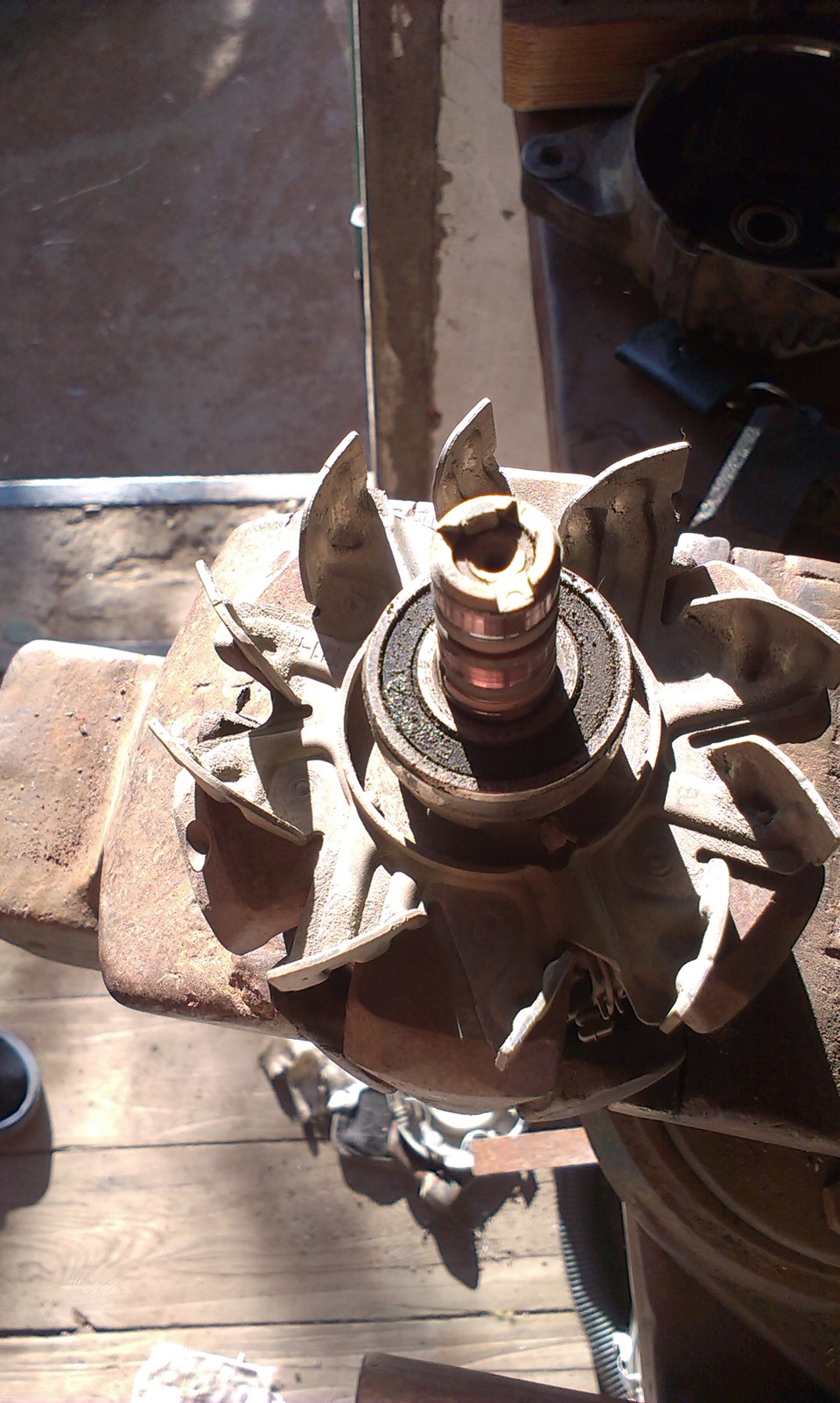

Дело было еще зимой, сначала слышал просто тихое посвистывание от генератора, ближе к потеплению это стало выражаться сильным поскрипыванием и шарканьем.
Ездил не придавая значения, знал что генератор скрипит, доездился))
Кстати, ориентировался по каталогу! Полезная штука, всегда поможет и подскажет, пользуйтесь кто не знает.))
hyundai.epcdata.ru/coupe/22435/

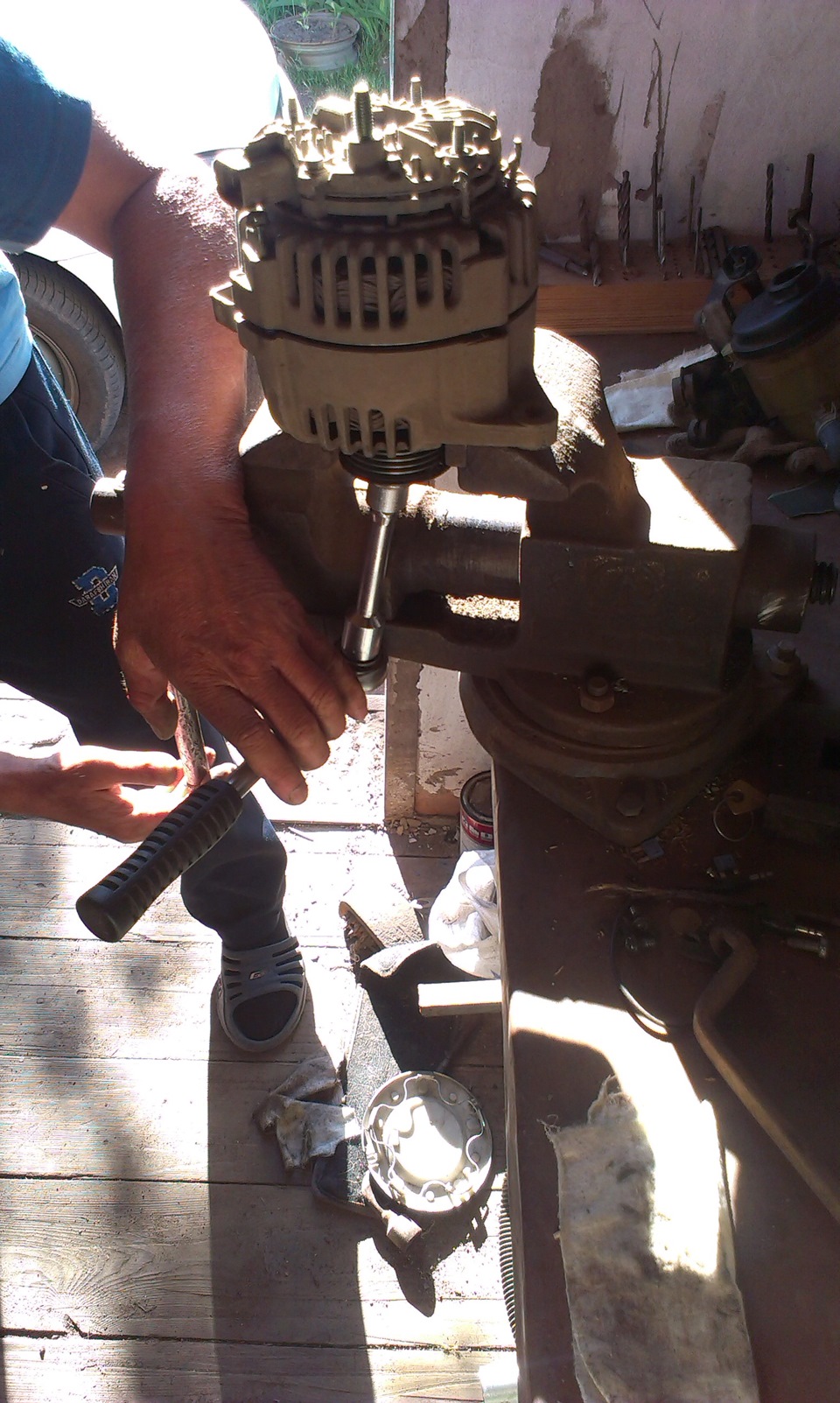

Вот он злосчастный генератор, долго до него добирался…
Вывод: Этот злосчастный подшибник меня обломал неделю назад когда заклинил с утра и не довез меня до работы! Завтра поеду по магазинам подбирать его. либо оригиналы буду брать

у тебя там внутренний подшибник, и наружний, тот который у меня сдох, возле шкифа. ети генераторы у нас одинаковые почти, 2 подшибника, 1 сальник, таже обмотка., все просто, если точно хочешь узнать какой врет, лучше сними и разбери как сделал я))
слушали прибором медицинским таким) от переднего побрякивания идут) я сам не полезу, сниму гену и отдам спецам)
ага знаю, с затычками в ушах такой)) я сам диагноз ставил своему пациенту.))

Это точно, генератор совершенно целый, обмотка целая, сальники все целые, 1 подшибник тока умер, другой целый
Мож где то водичка в подшипник попала, он и закис… :(
ну незнаю, он крутится через раз, хрустит аш ушам больно))
