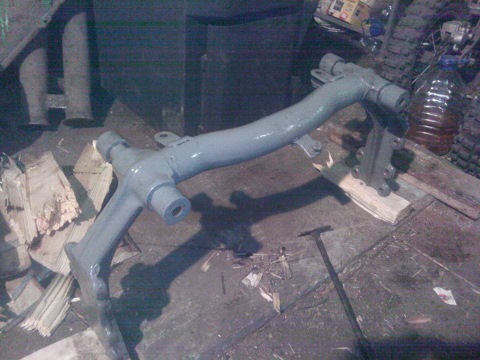

Каждую холодную промозглую зиму, каждый из нас мечтает о тепле, солнце и конечно о приключениях, ну а как тут не вспомнить все путешествия в которых ты побывал радостным летом … подумал я и вспомнил даже и не забывал о том, что наш полноприводный друг стоит в гараже совсем не в рабочем состоянии, последняя поездка выдалась не очень удачной, как итог сломан правый привод и из полноприводных собратьев мы дружно перешли в класс моно … с этим не желая мириться был составлен план подготовки к летнему сезону. Список был составлен и утвержден на внеочередном заседании нашего ОООО под громкие обсуждения и бой стеклотары, вот что входило в план наших работ :

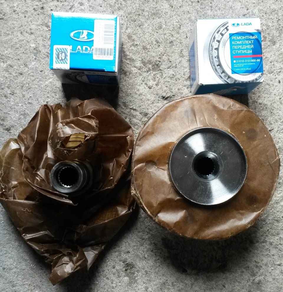

1) Замена переднего правого привода;

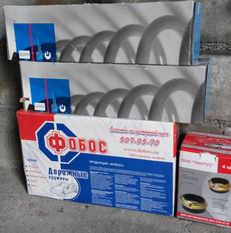

2) Замена всех пружин + замена проставок под пружины;
3) Замена передних ступичных подшипников со ступицами;

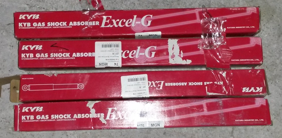

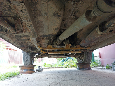

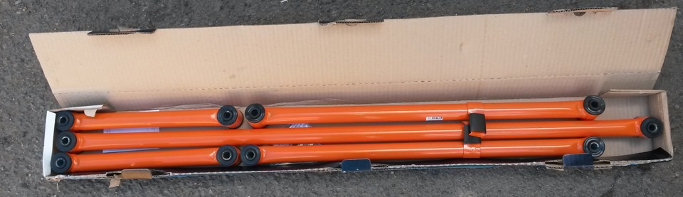

со списком все были согласны, выбраны несколько поставщиков как итог детали заказаны Время шло снег начинал таять. В итоге к работам приступили в 20 числах апреля. При снятии правого привода и установки нового выяснилось, что подшипники переднего моста совсем плохи люфт огромный нужно менять, что-ж всего-то ! Меняй сказали мы и понеслось. После установки проставок под пружины и самих пружин (были куплены абсолютно идентичные установленным) прибавка в клиренсе почему-то составила порядка 1 см на задней оси и 5-8 см на передней оси, естественно, что это сказалось на ходе подвески как в передней части так и задней, итог необходимость установки новых проставок под шаровые опоры и необходимость в замене амортизаторов на более длиноходные. Решение о дополнительных затратах давалось не легко но подумав решили не попить пива еще пару дней и накопить на амортизаторы KYB спереди от УАЗ Патриот, сзади о Газели. Так же неприятным сюрпризом стали сайленблоки рычагов и реактивных тяг заднего моста они давно уже были съедены и требовали срочной замены. Итого наш небольшой списочек из замены трех элементов вылился в почти капитальный. Напоследок подумав что не стоит мелочиться решили заменить глушитель который давно уже требовал и рычал …Сейчас ждем время до доделок …

зимой поставил такие же тяги.пока все ок!как встали амортизаторы?
Пока амортизаторы не ставил как только установлю обязательно напишу…
Volland007
Каяба даже на рейде тянут оч неплохо, правда у нас UltraSR стоят (8шт).
