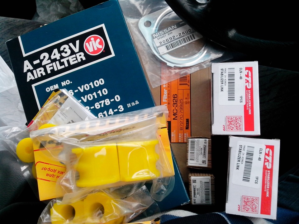

Поменял резинки на дворники, прокладку на глушитель, фильтр взял с пропиткой, салонный решил поменять. Самое интересное оказалось именно с салонным фильтром. Поиск по номеру AY684-NS003 выдал аналоги: MC-326 и МС-2009. Взял первый. Каково же было моё удивление, когда новый фильтр вошёл хорошо и красиво, а старый в коробку из под нового не влез. А ведь я мог выкинуть старый сразу в мусорку и этой разницы бы не заметил… Но это мелочи.

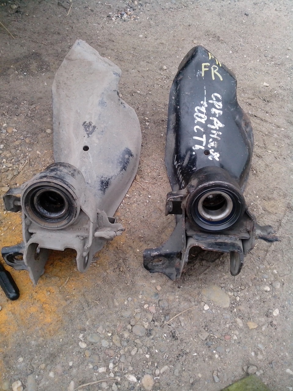

Основное желание было поменять вертикальный передний рычаг, так как в нём расшатались подшипники. Сначала хотел перепресовать только подшипники, но с учётом того что было сильно разбито крепление под стойку стабилизатора и отломан болт на датчик АБС решил взять контрактный. Очень удачно попал на распродажу в сакуре. В итоге рычаг от WHNP11 мне обошёлся в 450р.

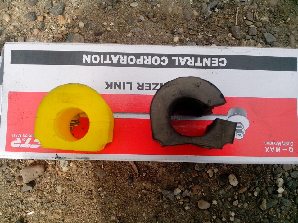

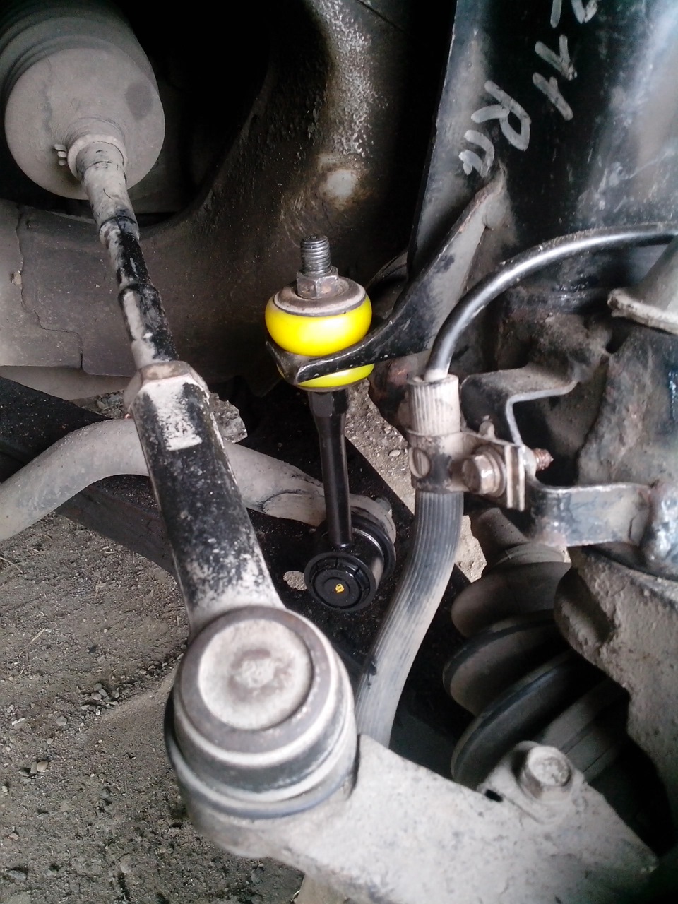

Тут же были поменены стойки стабилизатора и их втулки.
Стойка CTR CLN-49
Втулка стойки стабилизатора верхняя 0-02-016
Втулка стойки стабилизатора нижняя 0-02-010

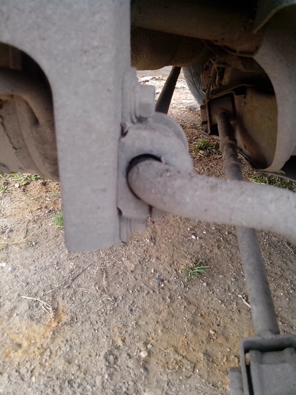

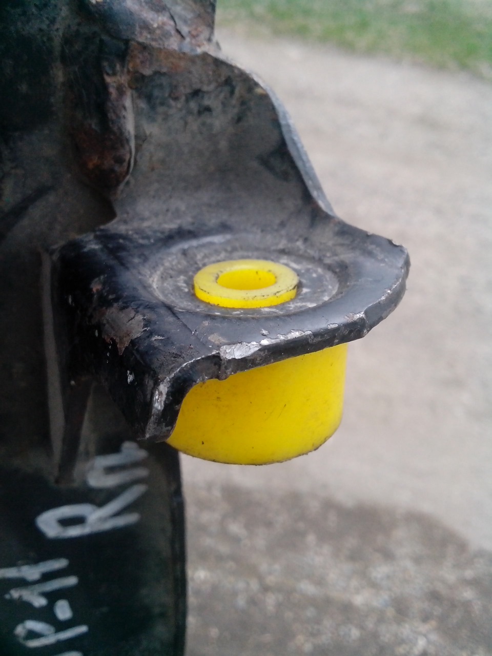

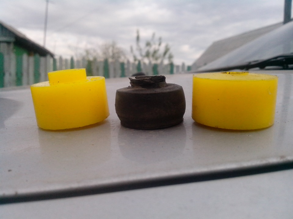

На самом деле нижних в наличии не было, взял верхние и отрезал выступ. А к выводу, что втулки должны быть разными пришёл ещё на вингроаде, при внимательном рассмотрении схемы. Хотя в неоригинале обычно идут одинаковые резинки без буртика. Японцы не стали бы что-то делать просто так. На фото видно, что одна из втулок то ли под влиянием времени, то ли сама по себе имеет выступ по центру, который заполняет отверстие между рычагом и стойкой. Именно поэтому одну из втулок я беру сразу с этим выступом.

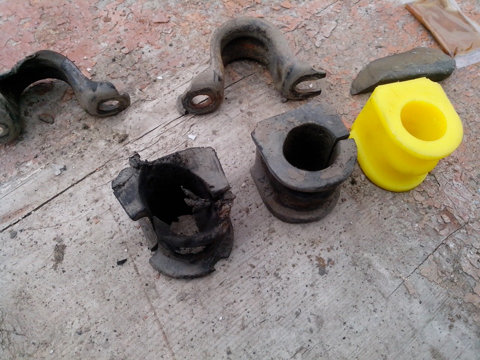

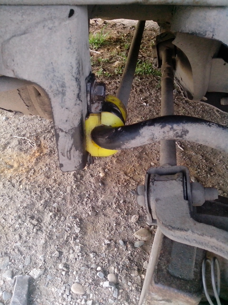

Именно эта конструкция показала свою живучесть на наших дорогах. Но на линках решил не останавливаться и поменял втулки стабилизатора. Тем более, что старые были в слегка уставшем состоянии. Передние на месте не фотал, потому как в яме темно. Задние менял на улице. Яма не нужна.
Переднего 2-01-932
Заднего 2-01-935

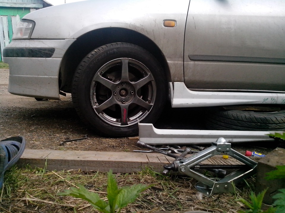

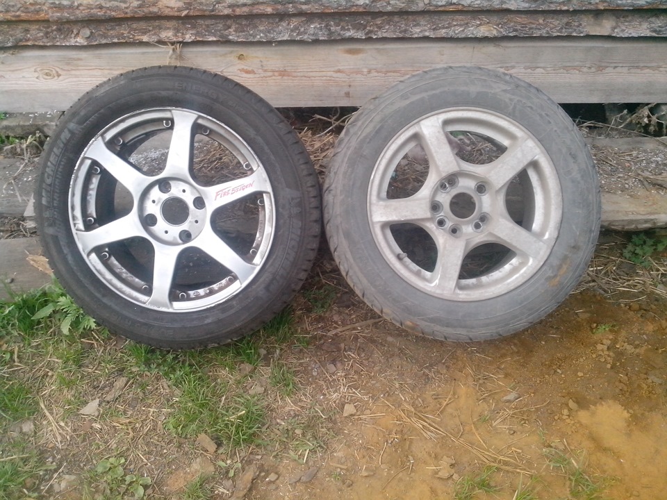

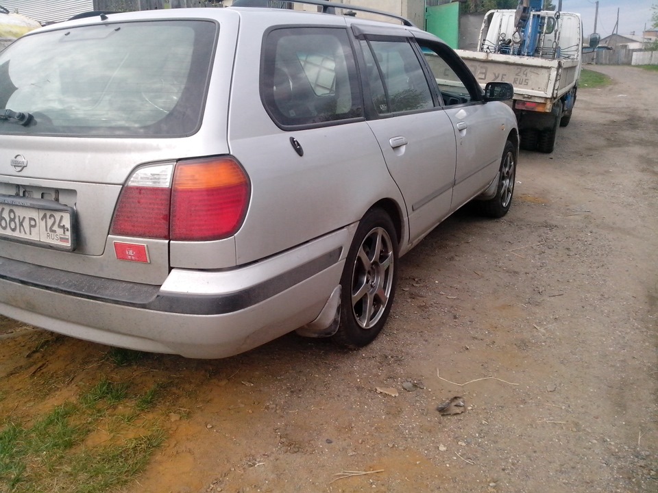

Меня больше порадовали пришедшие колёсики! Резина MICHELIN ENERGY SAVER 205/55/R16 на японских дисках Fire5zigen JJ 7" ET 42
Немного боялся, что из-за большой ширины и почти штатного вылета будет где-нибудь задевать, но вроде всё нормально. Зазор до задней стойки есть.

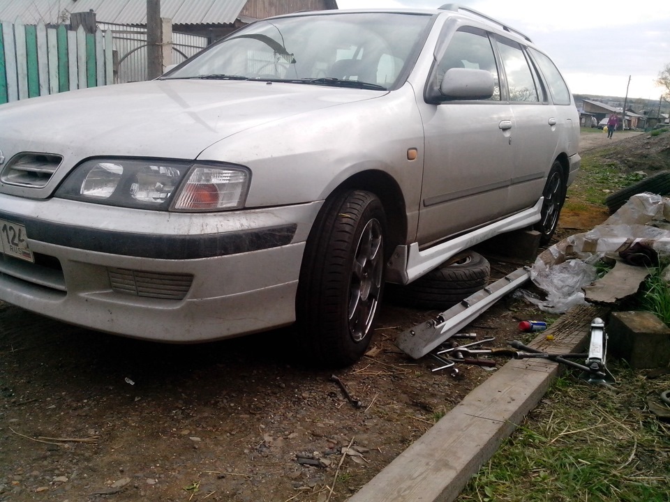

Ну и нашёл таки пороги на машину! С ними ещё работать и работать, плюс на задний бампер теперь нужны сабли, но это всё в будущем… Машинка приобретает интересный вид.

Такой вопрос, ты разобрался с салонным фильтром? Просто у меня Gloria MY33 и вот фильтр такой же, так вот по магазинам ездить устал, подобрать не могу. То что мне по номеру пробивают по размеру не сходится, мой получается длиньше.
Нет, не разобрался. Продул старый, езжу на нём.
Оригинальные номера AY684NS003 и AY685NS003 выдаёт. Надо поискать.
Экзист выдаёт аналоги Масума
MC-326 shop.hyperauto.ru/up/catalog/18741.jpg длинна 233,5 мм (короткий, остальные параметры совпали)
MC-2009 www.masuma.ru/up/catalog/40780.jpg длинна 285 мм (надо замерить тот, что стоит)
Эти все не подходят. Самый близкий к размеру нашел только этот AC203SET — plentycar.ru/autopart/3211827 (мой щас рядом лежит, уже замерял) . Возможно он и есть.
пороги надо красить, краска портится!
Надо, ага. Их сначала подготовить надо. И бампер… Какой говоришь там грунт нужен?
возьми реофлекс эпоксидный. на этих выходных надо покрасить, краске уже почти месяц скоро распадатся начнет.
менял позавчера втулки стаба…хотел заказать полиуретан, но отговорили. говорят скрипят они дико, особенно по холоду. взял оригинал
Скрипят если их не смазать или если туда грязь попадает. В комплекте с втулками шла смазка и инструкция. По ней говорится, что место установки надо очистить и смазать. Мне пришлось наждачкой зачищать. Слишком большие наросты грязи были.
Ясно. Буду знать
