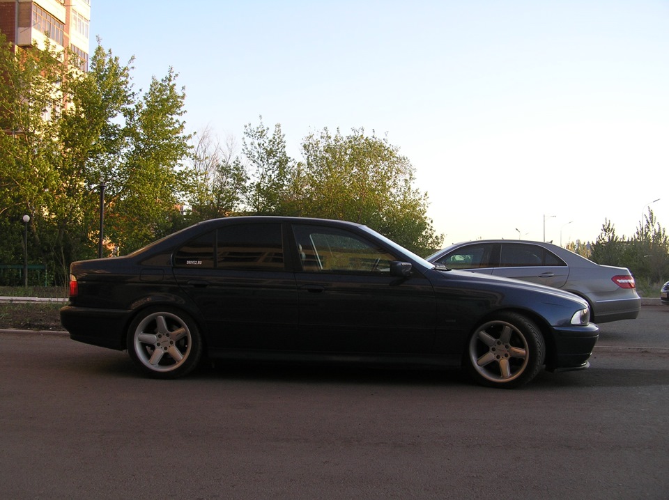

Буду краток — установил винты на машину! Теперь мы "на статике" ;-). Ощущения я скажу вам интересные — конечно машина стала жестче, нет клевков и покачиваний в том размере которые были при обычных стойках. Но и стало не так страшно как думалось и как пугали все вокруг, а это не может не радовать! После установки понял смысл слов от тех на драйве, кто ставил себе койловеры — "в нашем городе ровного асфальта нет". Дело в том, что все волны на взгляд ровной дороги, машина повторяет, и на небольшой скорости в движении ощущается некое мелкое потряхивание кузова. Как сказал один мой товарищ — после плотного приема пищи лучше воздержаться от поездок на моей машине )). Стыки, трещины и лежачих полисменов теперь приходится проезжать нежнее, хотя отсутствие клевка после проезда последних ощущать по крайне мере необычно =).
На скорости порядка 80-100 км/ч (да закроют глаза на это инспекторы нашей бравой дорожной полиции) машина рулится гораздо интереснее, маневры при перестроении и повороты проходит интереснее, легких покачиваний уже не ощущается, складывается впечатление, что машина очень хорошо прилипла к дороге. =)
Пока с регулировками не игрался, оставил на заводских настройках. Машина стала ниже чем была на М-подвеске — примерно по 2 см на обе оси. На глаз стало сразу заметнее. Честно скажу — аж самому нравится ))). Пора заказать тематические наклейки).
P.S.: После установки ози футур, машина будет занижаться еще ;-).

Да у тебя отлично машина сидит! Тебе зачем вообще? Я из-за широких колес ее приобрел, для стэнса, чтобы арками колеса не чиркать.
Я вот смотрю на внешний вид твоей тачки — все супер! =)
В смысле они вообще не амортизируют вверх вниз?
Ход около 1-1,5 см ))
Когда пытаешься раскачать машину руками сзади или спереди, она почти не раскачивается )). С одноклубниками когда прокатились, отметили, что на спортпружинах (типа эйбахи красные) машина примерно также себя ведет.
А вообще сейчас по жесткости стоят настройки выше среднего. У стойки 30 регулировок жесткости, так вот с завода она сейчас стоит на 8 из 30 ближе к жесткому. В целом можно расслабить, понастраивать и думаю на выходе можно добиться более плавного хода (но все равно будет жестче чем сток). Как мое мнение — для повседневной езды по плохим дорогам будет утомительно, а по трассе покататься с ветерком — само то! У меня просто машина выходного дня, поэтому я морально готов к этому.

Когда на заднем диване сидит 2 человека колеса на волнистой дороге чиркают о подкрыльники :(
Пружины Eibach Pro-Kit.
Вчера вечером ехал с полным салоном в 5 человек, ничего не цепляло ). Но у меня колеса по 8,5джи и резина 245*40р18…

Нет к сожалению, одноширы. Сейчас выставил их на продажу за ненадобностью. Может быть поэтому ничего и не цепляет. Могу лишь сказать, что на стоковой м-подвеске при полной загрузке тоже ничего не цепляло, только проседала заметнее после посадки пассажиров. У меня только при полном вывороте руля и резком развороте передние колеса чуть шоркали о малый подкрылок в бампере — из-за широкой резины.

койловеры BC Racing BR-type www.drive2.ru/l/3675929/
а что за фирма стоек и цена какая их?
койловеры BC Racing www.drive2.ru/l/3675929/
Ценник — 1000$ и 300$ за доставку.

Ты знаешь поставили без прокачки, т.к. разбирать и правда показалось делом лишним учитывая их конструкцию… Я почитал вроде как, что это однотрубные аммортизаторы, которые не требуют предварительного прокачивания. Поживем — увидим! ;-)
ну если однотрубные газ-мяс то действительно прокачка там ни к чему…
