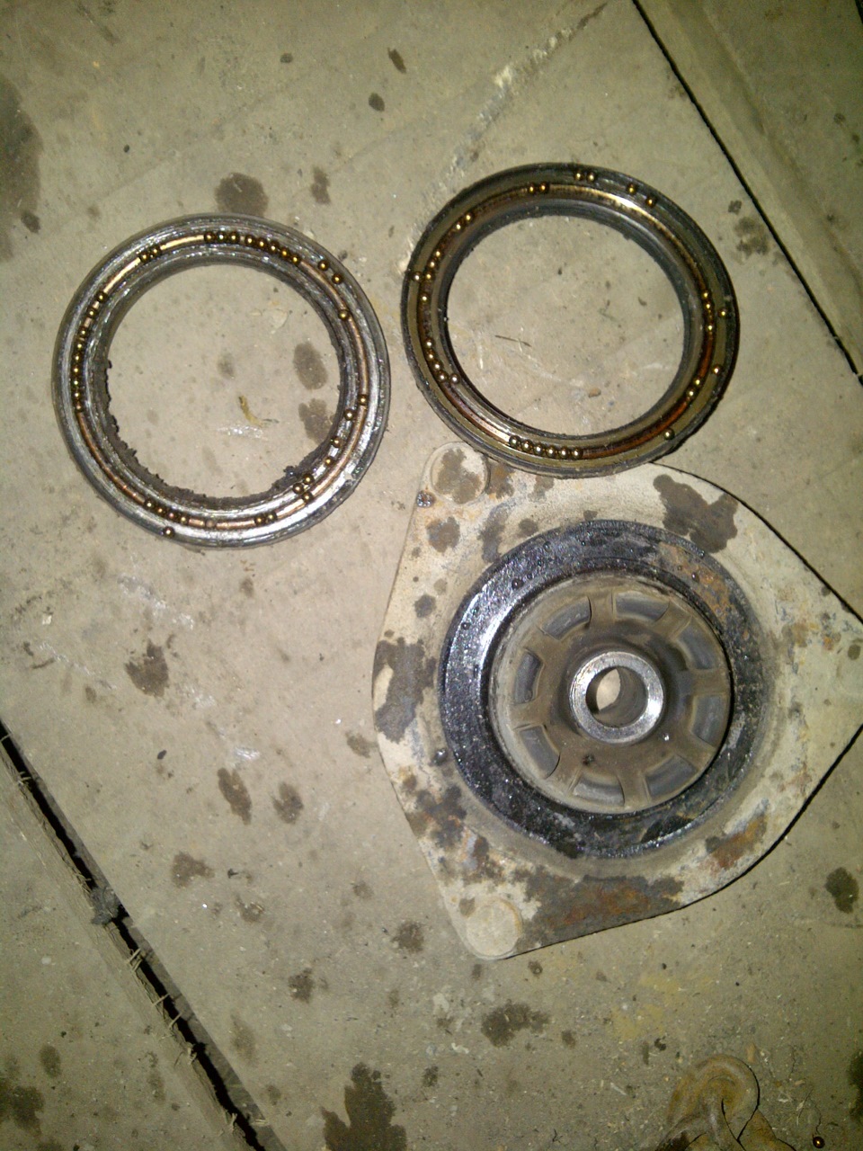

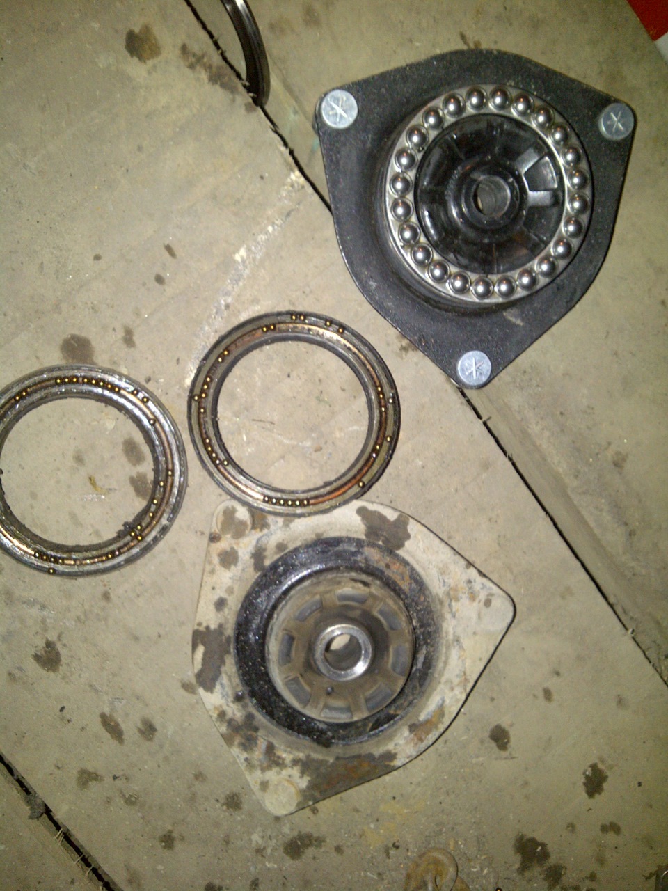

На этот раз были заменены опорные подшипники и "ромашки". С заменой опорников проблем не возникло, можно даже сказать что мне понравилось их менять))) мне вообще доставляет удовольствие ковыряться с машиной своими силами.
Удивили родные опорные подшипники — уж больно малюсенькие шарики там насыпаны, для сравнения с новым приложил фотку. Новые поставил — Балаковские.

Отлично потрудился! А на моем опорник вообще без шариков идет! на пластинах скольжения! =)
Интересно, так наверное надежнее. Ты обратил внимание размер шариков родной опоры и балаковской?
Да-да! Есть разница! =))))
