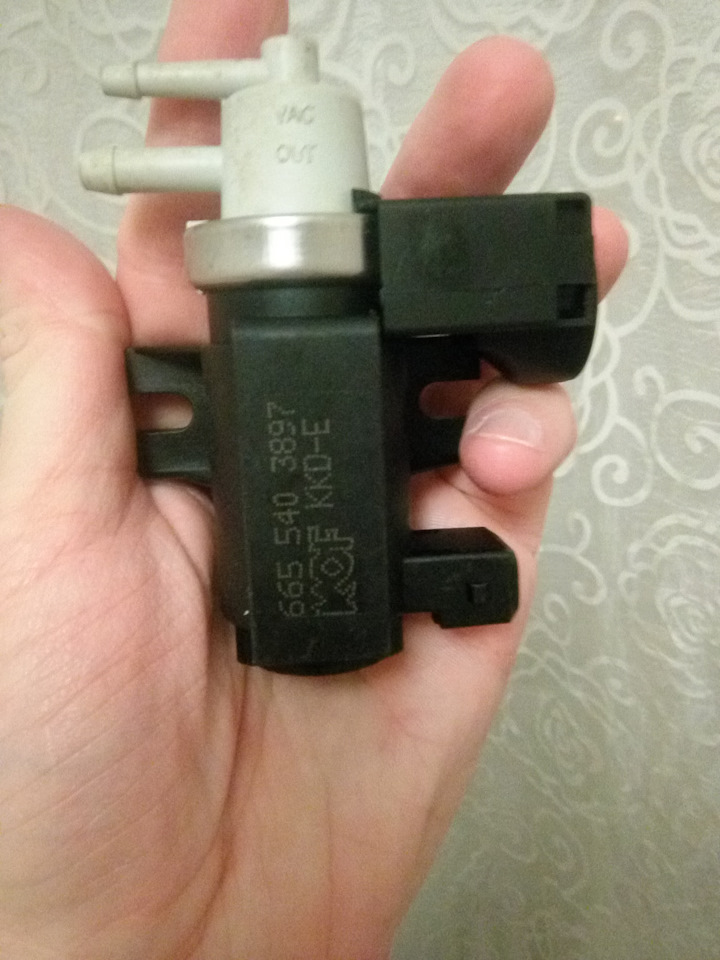

Всем привет!
Как многие знают, на наших дизилях стоят модуляторы на турбину и ЕГР. При их выходе из строя или просто загрязнения, пропадает тяга, либо просто срывает патрубок с клапана ЕГР. Если профилактика (разбор и смазка) не помогла, то приходит пора менять сей девайс. Стоит оригинал (6655404197) ~2700р. Уважаемый Вахмурка с КК предложил аналог каталожный номер 702184010 который стоит~1200р www.autodoc.ru/Web/price/art/702184010
Небольшие отличия все таки присутствуют. Это раъемы контактов. Я пришел в магазин с модулятором и там же подобрали провода. По моему подходят от задних фонарей нашемарки, точно не знаю с какой :(
С этим модулятором покатался несколько дней, различий в поведении авто не заметил, при условии, что оригинальные модуляторы были исправны. Взял как говорится про запас.
Несколько фото для наглядности.

На Али за 1200 заказал себе. Интересный момент он шёл чуть дольше защиты товара. Попросил продавца продлить защиту в ответ он написал что если через 3 дня не получите я вышлю ещё один, но модулятор пришёл. Поставил по ездил дня 3 и старый вернул т.к он не доставлял хлопот. Пробег 88 тыс фильтры поставил на 80

Здравствуйте, заказал себе такой модулятор, а подключается по другому?
Приветствую! Полярности у модулятора нет, подключал контактной группой ее видно на фото.

Купил себе такую же игрушку, но у меня правда Рекстон 2. На Рекстоне не работает. Сразу в ошибку Р0243. Подключил всё нормально. Может быть он рекстон не идёт. Просьба ответить, заранее спасибо.
Приветствую!
Думаю и на Рекс 2 должен подходить, возможно трубки нужно подругому подсоединять.
www.kyroles.ru/forum/showthread.php?p=149027
Сегодня решил ещё раз подключить мой новый модулятор турбины. И что я хочу сказать, ошибок по нему нет. Хорошо прогазовал на хх. Также ошибок нет. Решил прокатиться. Турбина вообще не подхватывает, мотор просто работает без турбины. По совету перекинул трубки наоборот, особо ничего не изменилось, машина тронулась хорошо, но как будто её кто-то держит за хвост, так что я делаю вывод не идёт этот модулятор на рекстон. Буду сдавать.

Здравствуйте! Полярность на модуляторе не важна.

хм… у меня джеки чан выскакивал, ну я почистил модуляторы — все прошло, но начало патрубок с ЕГР при нагрузках срывать, я подумал что хомут гомно, поставил сразу два — перестало срывать!
так это что модулятор не исправен получается?
По отзывам с КК, выходит, что неисправен.
У меня слава Богу, ЕГР заглушен и модулятор там весит для декора :) Так, что вывод могу сделать, только по прочитаному.
так а какой неисправен: ЕГР или турбины?) срывает патрубок от избыточного давления турбины, значит она не правильно дует, или потому что клапан ЕГР не открывается и тем самым создается в нем избыточное давление… взрыв мозга)))
Судя по схеме ssangyong.exist.ru/Scheme…2f&PId=4E708C5D&Region=ru за номером 6655404197 скрывается мне вообще непонятная штуковина, а вот под номером 6655403497 наш модулятор. Но инет выдает для этих разных номеров с виду одинаковые устройства…
Полагаю, что неисправен модулятор ЕГРа.
