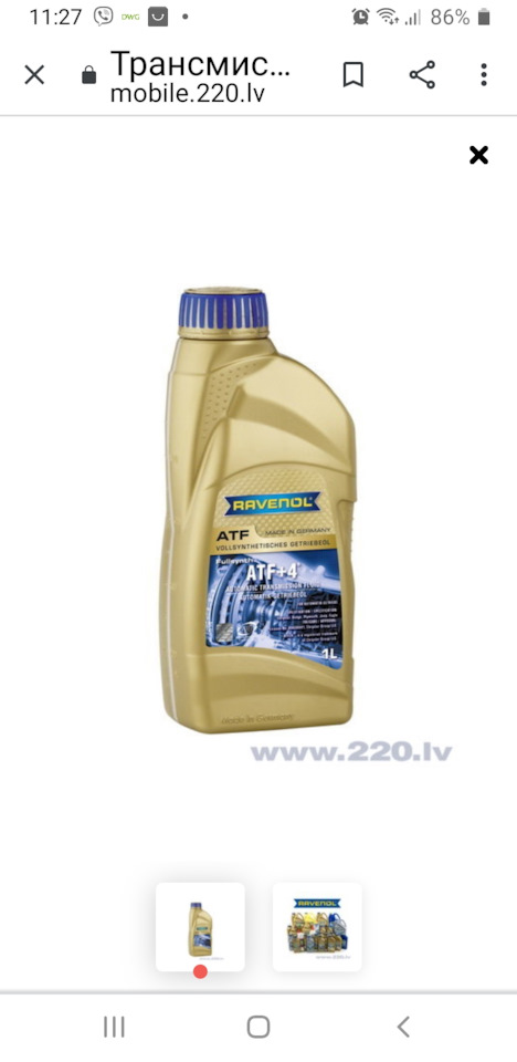

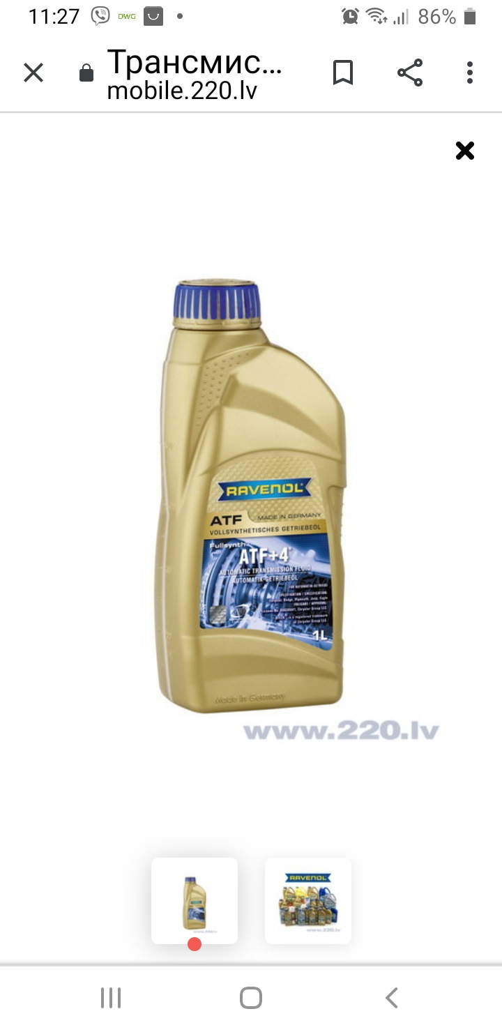

Добрый день есть вот такой вариант, езжу на нем Ravenol atf+4 германия !
Когда я покупал а покупал я в мае то был в наличии
удивительно! запомню.
по литру а 4,35 по 2400 рублей
забыл спросить: в наличии или под заказ?

здесь вопрос даже не в рекомендации ГАЗа как завода изготовителя Сайбера. Это прямая рекомндация от Крайслера. Собственно экспериментаторов чаще всего постигают проблемы с коробкой. Думаю есть смысл прислушаться :)
