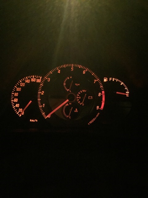

Покурил чужие топики по поводу пересвета приборки и решился…

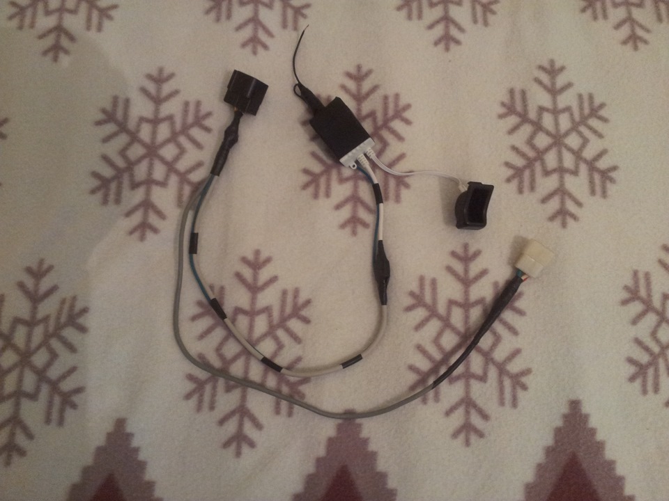

Запасаемся тонким паяльником, лентой РГБ, мотком изоленты (лучше и проще использовать термоусадочные трубки), различными отвертками, проводами (4-жилы 1м), я взял от старой веб камеры… Желательно найти 2 фишки на 4-5 контактов (мама-папа)… Это для того, если нужно будет снять Блок КК или Спидометр…
Понеслась:

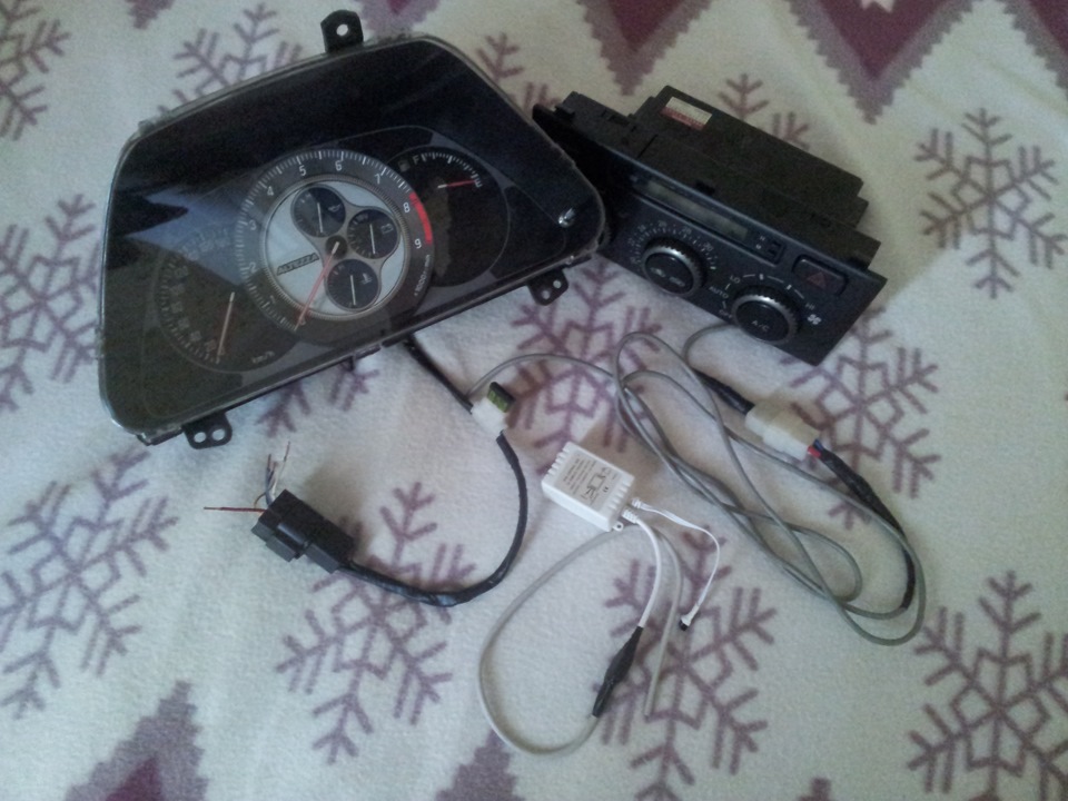

1. Сперва снял Спидометр и КК (климат контролер — он же печка епта)
2. Разобрал КК и сделал, как Андрюха (всё у него тут — www.drive2.ru/l/902617/)

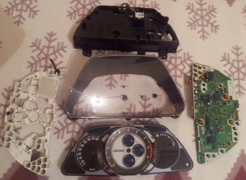

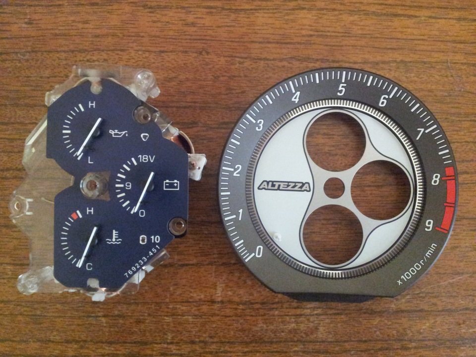

3. Далее Спидометр… Смотрим…

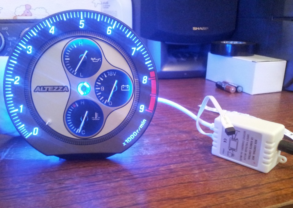

Аккуратненько поддеваем плату по всему периметру и она отсоединяется… Остальное легко… Стрелку снимаем только центральную (тахометра), остальные нам не помешают…
Основной "+" я взял от контакта большой лампы подсветки спидометра, затем смотал его с проводом от РГБшки (на всякий случай плюсовой провод взял с предохранителем 7.5)…
Затем прикидываем длину проводов, все спаиваем и изолируем…
Кладем проводку и прячем блок РГБ, но не забываем про ИК порт (я вывел в монетницу справа от руля). Возвращаем Блок КК и Спидометр на их законные места, присоединив все фишки (минус кидаем на кузов)…
Всем четкого угла и полного бака…

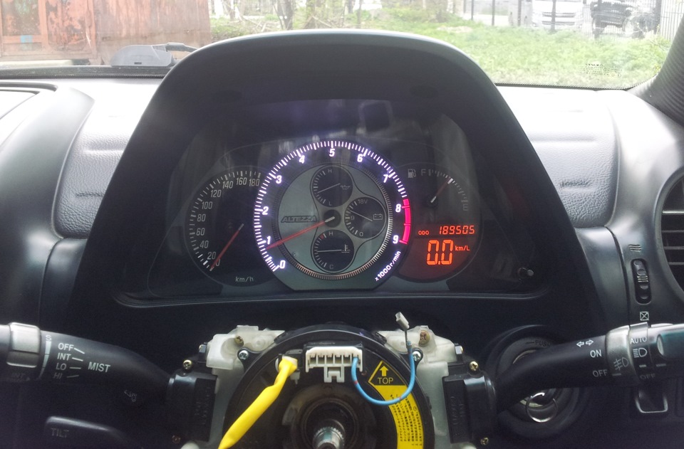

Не слепит?
Яркость тоже настраивается… можно и тускней сделать ))))
