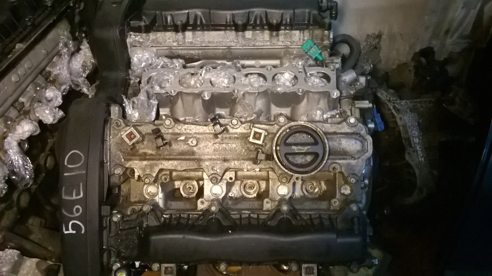

Съездил, отдал почти все запчасти на СТО. Осталось дождаться вкладышей на шатуны.
Немного пофотал…
Причина как выяснилось плохой компрессии и гона масла через вентиляцию картера был один поршень…
Движок сказали не сильно грязный был, бывало и похуже, коленвал так и вообще отличный, всего на одном выступе риски небольшие, в размерах не ушел сильно, немного шлифанут и все.

интересно, сцепление обычное, получается маховик обычный, думал уже везъде 2ные ставят, хотя это же бензинка — нагрузки поменьше
Кста, корзину не меняем, только диск и выжимной, надеюсь теперь четко скорости будут включаться
